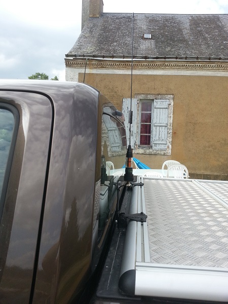

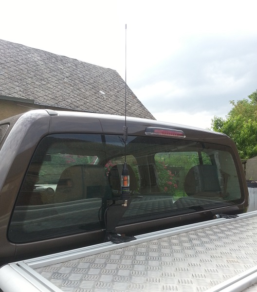

sa y est l’antte est sur son nouveau support en acier et un peu plus haut. elle est plus ecarté qu’avant.
Plus qu’à l’essayer et voir si elle émet bien vers l’avant. Si ce montage est assez efficace pour l’usage que l’on a de nos cb il se pourrait que mon antenne finisse là aussi.
je te dit sa des que j’aurais testé

Bonsoir
Allé je débarque avec mes interrogations car je pense que je n’ai pas tout compris et que je dois finir mon install.
alors j’ai toujours la même problématique de faire une install qui ne laisse pas ou peu de trace lorsque je n’en ai pas besoin.
pour l’antenne je pensais utiliser cela pour la fixer sur le toit :
pour les histoires de plan de masse, puis je fixer mon antenne direct dessus ou dois je intercaler une plaque métal entre le support et l’antenne et cette plaque doit elle être reliée à la masse du véhicule ?
Ou sachant que mon antenne fait 1m40 m’est il possible de la placer sur mon couvre tonneau (qui est en fibre) sur le tiers avant au milieu des quatre pieds du roll bar ?
