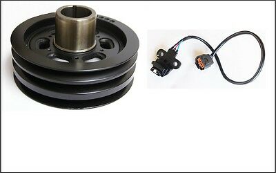

je viens d’avoir ma poulie Damper qui viens de me lâcher sans symptômes préventifs elle a tout arraché les 3 courroies net déchiquetées.
Quelqu’un aurait de la doc tech de démontage ?
Galère je crois qu’il va me falloir un arrache moyeu.

Je me sentais un peu seul sur le sujet 350€ je veux bien aller le voir ici c’est lamentable 0000 mécano j’ai été voir 2 garages et pas un ne veux me le faire ??? ils me disent ne pas pouvoir avoir les pièces et me demande de les commandés ensuite de repassé les voir quand j’aurais tout reçu ça confirme bien mon opignon sur eux et tout ce que je peux lire sur ce forum donc je suis obligé de le faire. j’ai eu du mal à trouvé les pièces (joints spi vilebrequin + poulie Damper (pièce d’origine) + 3 courroies d’accessoirs) 307€ et je n’ai pas pris les capteurs d’injecteurs et pas de MO
Salut Jeef,
c’est bien le problème de trouver un mecano, pour les piéces les fournisseurs allemand ou Anglais sont au Top je vais souvent me fournir sur E.Bay, tu à de la chance de ne pas avoir endommagé les capteur quand la ou les courroies ont sauté, dans ton cas si je comprend bien c’est surement la fuite d’huile sortie de villlo qui à bouffé le caoutchouc de ta Damper

Salut Pascal non simplement le caoutchouc qui à fini par lâché mais oui je m’en sorts bien j’aurais pu percé mon radiateur et pété les pales du ventilo et les capteurs d’injecteurs tout est réparé.
