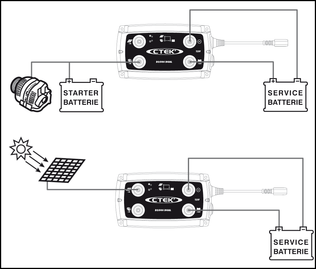

le produit fait chargeur externe 220->12v, chargeur interne ( 12v moteur ->12v auxiliaire), regulateur panneau solaire.

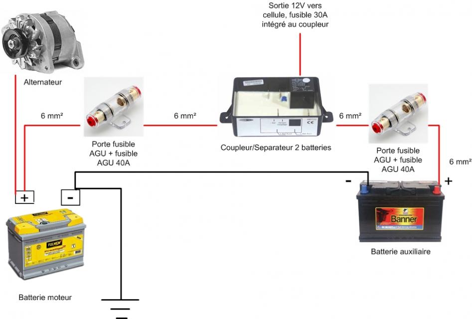

Concernant les coupleurs séparateur, le relais contact est le même que celui d’un treuil, donc 80A sans problème.

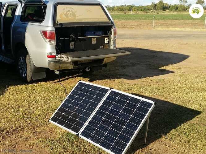

Donc je vais installer un panneau solaire de type 100w avec le matos comme la batterie et le repartiteur etc…
Puis pour les raids je vais monter le panneau sur la tente de toit (plan incliné parfait pour le solaire a l’arret )
avec là aussi le parfait matos pour charger la batterie aux

regarde sur le bon coin ctek il y a dejà pas mal de choix
hello
J’ai quelques doutes sur le Ctek, lors d’une autre installation le produit ne m’avait pas convaincu…
Je veux aussi éviter d’avoir à faire tourner le moteur en été à cause de la décharge rapide liée au frigo.
Je pensais mettre une batterie d’une centaine d’ampères donc 20kg et un panneau 100ah.

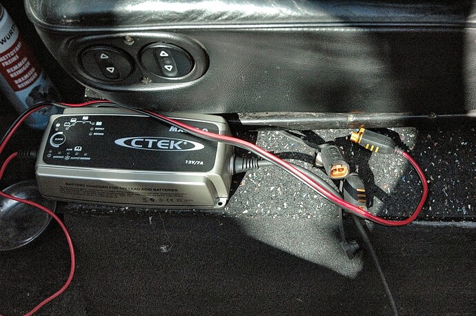

Pour le Ctek je connais plein de 4x4 et de véhicule pro avec un équipement Ctek et RAS
dans nos garages on a aussi de cette marque pour certains outils
et moi j’ai cela depuis 10 ans et toujours là en forme
sur le 110 TD5
j’avais a coté du siège pilote deux prises rapides Ctek
batterie moteur
batterie aux
et quand j’avais besoin branchement direct vers la batterie avec le Ctek MXS 7.0 qui est toujours de fonction dans mon garage
et comme dans le toy il y avait un circuit auxilliaire pour tous les accessoires en plus de l’equipement du vehicule
Cibi Compresseur Frigo éclairage bivouac douche et pompe a eau etc… avec le relais coupleur
et cela pendant 13 ans avec changement de batterie sur les 13 ans une seule fois.

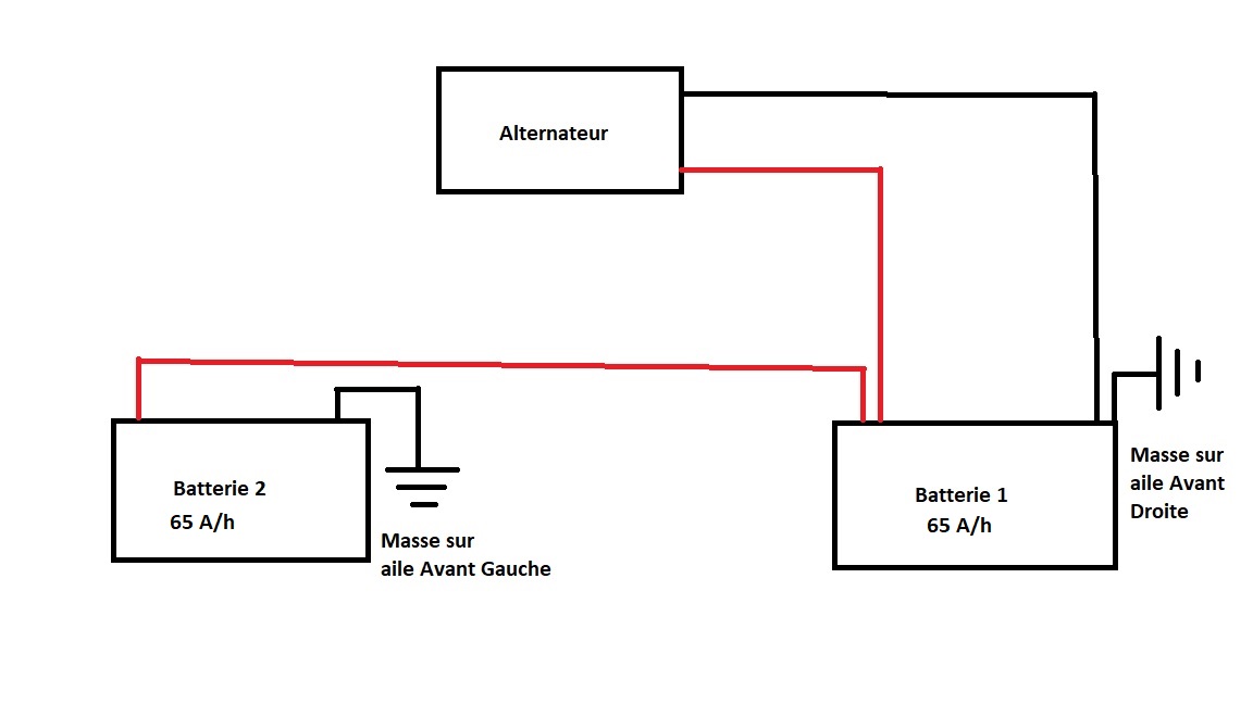

Voici le branchement que j’ai sur le mien:
Eric, tu crois qu’avec ces branchements, il y a une gestion spécifique de la charge?
Le + de la batterie 2 est pris sur la batterie 1 et il y aurait juste une cosse à faire sauter pour déconnecter la batterie 2.
Je n’ai pas mesuré l’emplacement mais une batterie 110A/h de même dimension (si ça existe) devrait faire l’affaire?
Elles font combien de capacité les batteries uniques??

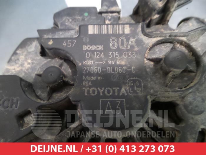

tu peux mettre une batterie moteur plus grosse en capacité style 95Ah
attention prendre plus grosse demande plus de temps de charge (alternateur 80A)
et faire de la deuxième une batterie accessoire avec un nouveau branchement
il faut juste valider le puissance de la batterie moteur
quand je tape sur mon aide technique reference Toy >> 288000L030

Je suis aussi de ton avis Eric. Et c’est bien ce que j’aimerais faire. Moins de câble que pour aller dans la benne, possibilité de mettre le fusible et le coupleur sur la ligne + déjà existante dans le compartiment moteur.
Mais c’est vrai que j’aime bien être certains de ce que je fais.
Donc pour un Hilux avec une seule batterie, c’est 95A/h. Avec les 2, ils ont dû mettre des plus petites pour atteindre 130A/h.
Il faut donc que je regarde en fonction de la dimension que tu nous fournis ce que je trouve autour des 100A/h sur 1 seule batterie.
Encore faut-il qu’entre les 2 modèles Hilux, les batteries fassent la même dimension, il faut que je vérifie la dimension de la batterie 1.
Merci à toi, ça avance cette histoire.
L’emplacement de tout ça de gagner dans la benne, c’est toujours ça de pris!!
Là j’ai un doute Eric.
Car mes 2 batteries en //, c’est comme si j’en avais une seule de 130A/h, donc ça ne va pas me changer grand chose.
Limite ça va se charger plus rapidement avec une 95A/h.
