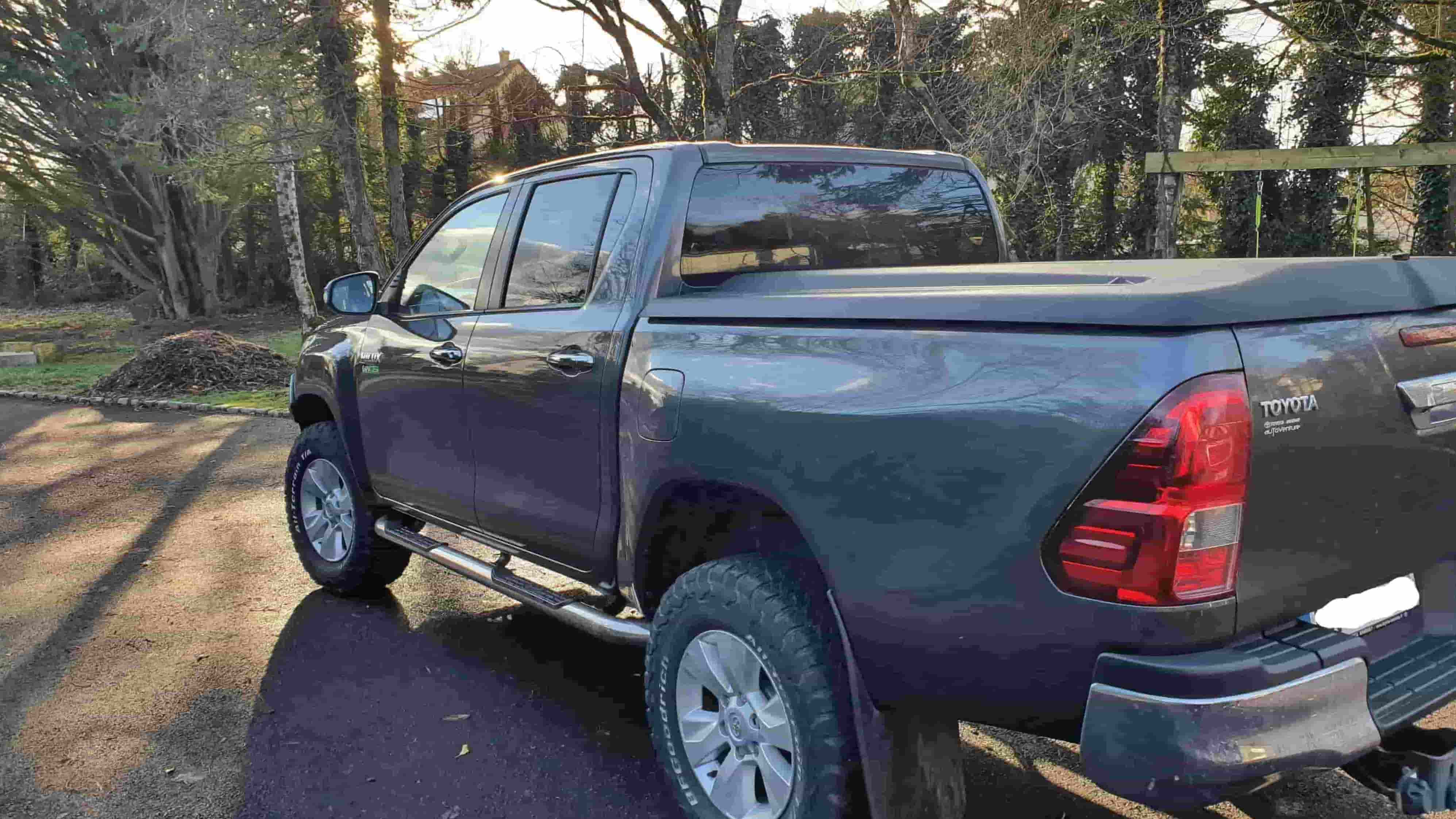

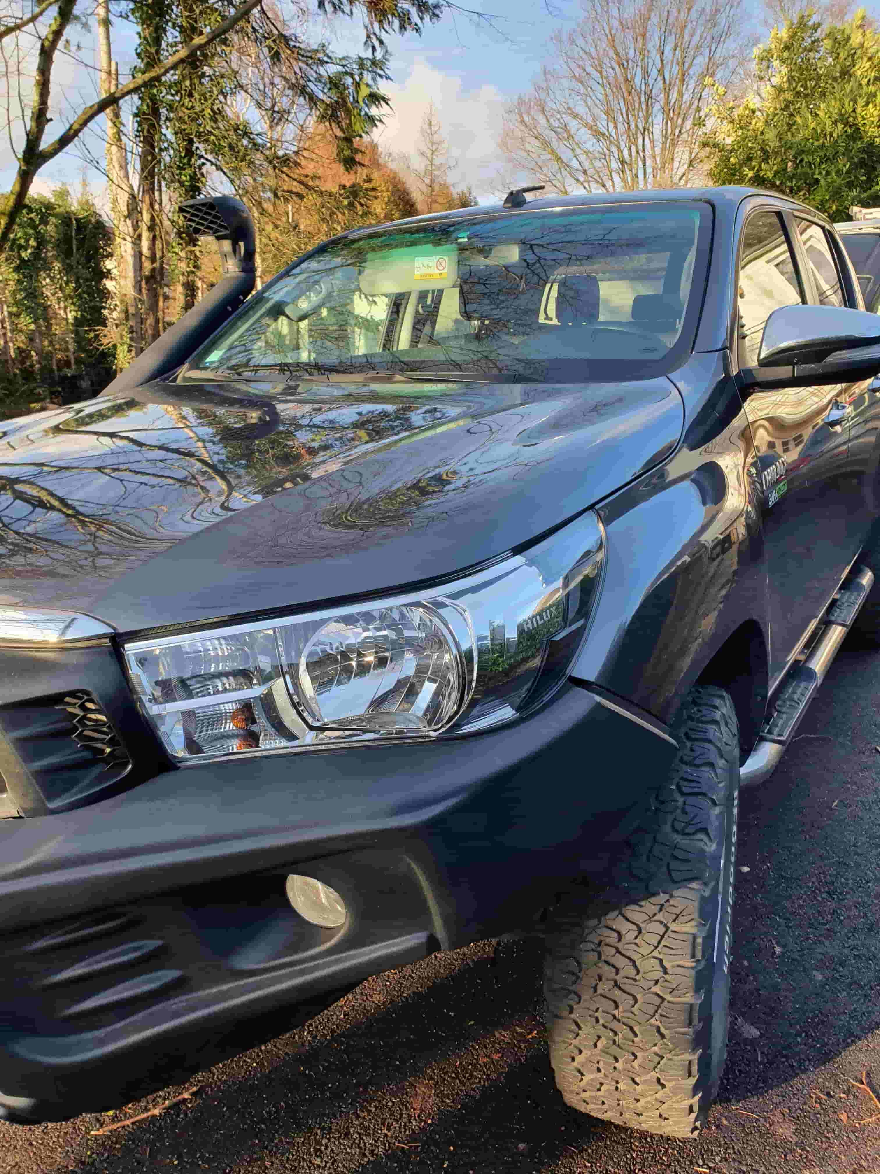

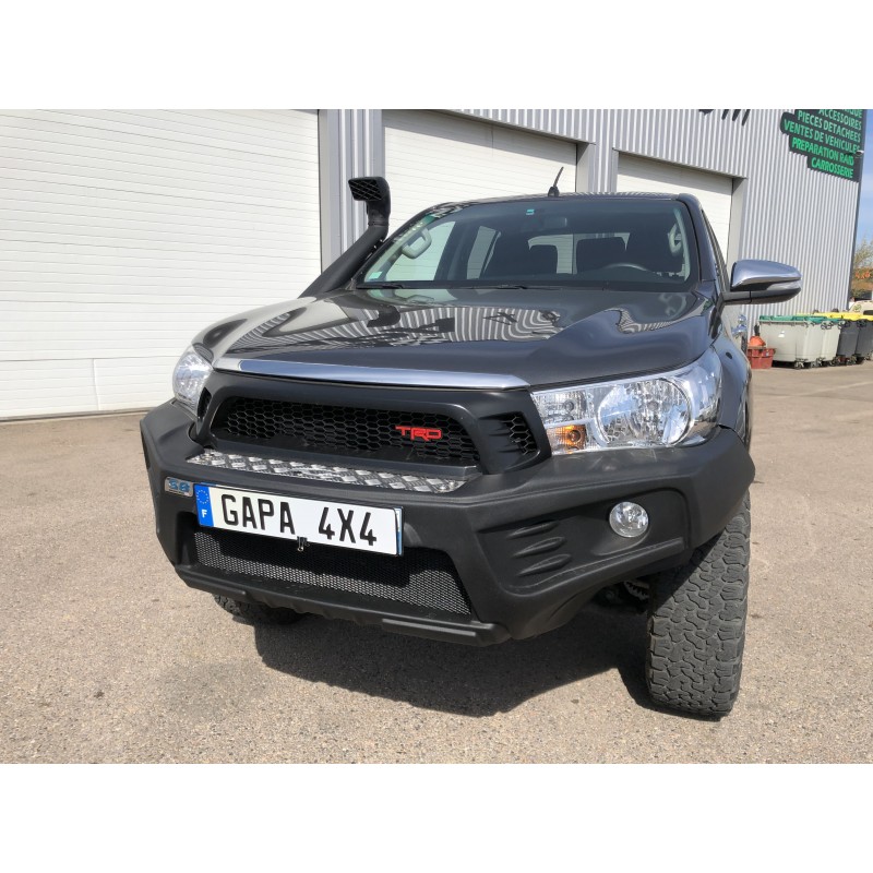

En attendant, voici une photo de notre futur Hilux.
J’en réaliserait de nouvelles dés qu’il sera à la maison et je ferai une présentation compléte.
Salut voyou ,
cela va faire un bel ensemble votre affaire , rien que la face avant du hilux qui déchire grave .
Quelles destinations vous envisagez ?
Les alpes au mois d’août et l’Espagne au mois d’octobre.
salut
sacré gueule :bien: :bien:
Aurais-tu la référence de ton pare choc et d’autres photos car c’est vrai il a vraiment de la gueule.
Merci d’avance
Il a l’air en plastique le pare choc non?
Toujours visible sur le site :wink:
  • PARE CHOC POLYURETHANE ARB SMART BAR
  • CALANDRE TRD
  • KIT SUSPENSION OME COMPLET +50MM CONFORT
Etc … Très beau bébé :bien:
merci pour vos commentaires.
je vous ferait d’autres photos dés que le l’aurai. :wink:

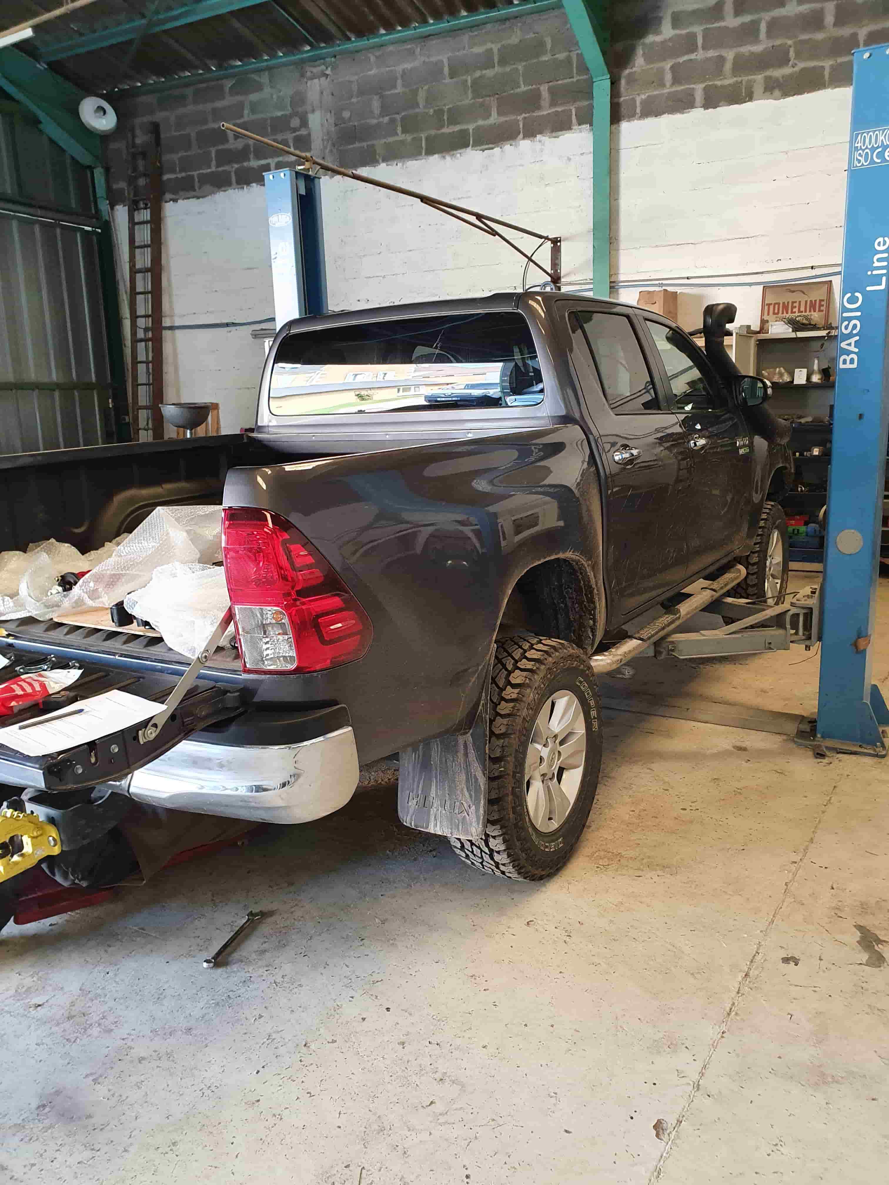

Ca y est le gros est à la maison.
un peu plus de 600 Km avec pour rentré et nickel.
moins bruyant et plus sobre.(presque que 3 litre de moins)
concernant la préparation
-kit réhausse OME Médium en +5 ( les lames arrières seront remplacées par des +600 Kg pour la pose de la Globe)
-Triangles réglables TERRAIN TAMER
-pneus BF en 265/70/17 (vont être remplacés par des ST/MAXXX de la mêmes dimensions)
-élargisseurs de voies HOFMANN 30 mm
-snorkel SAFARI
-pare chocs avant ARB smart bar en polyuréthane
-calandre TRD
quelques photos

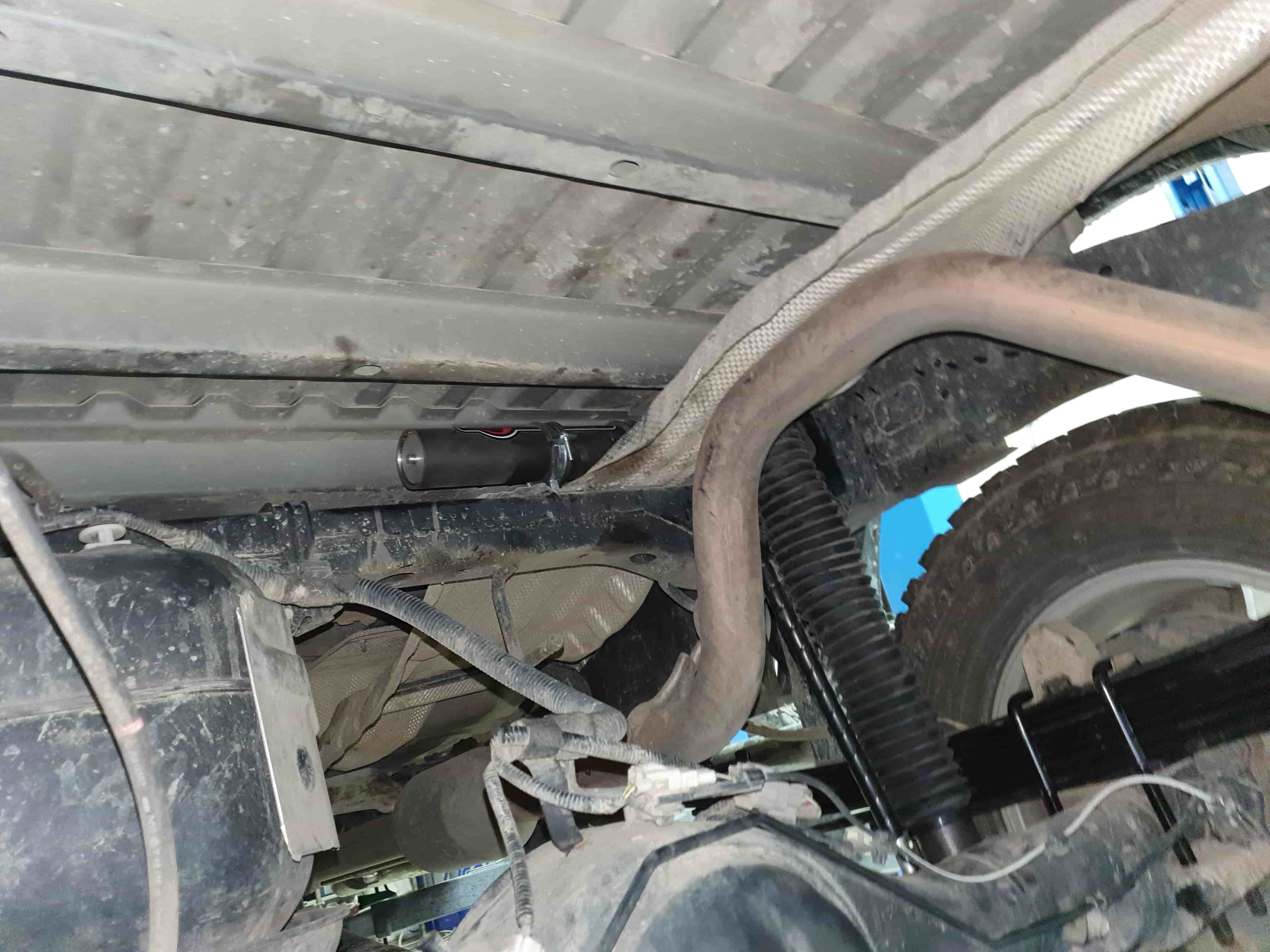

Avec le confinement, j’en ai profité pour faire quelques achats.

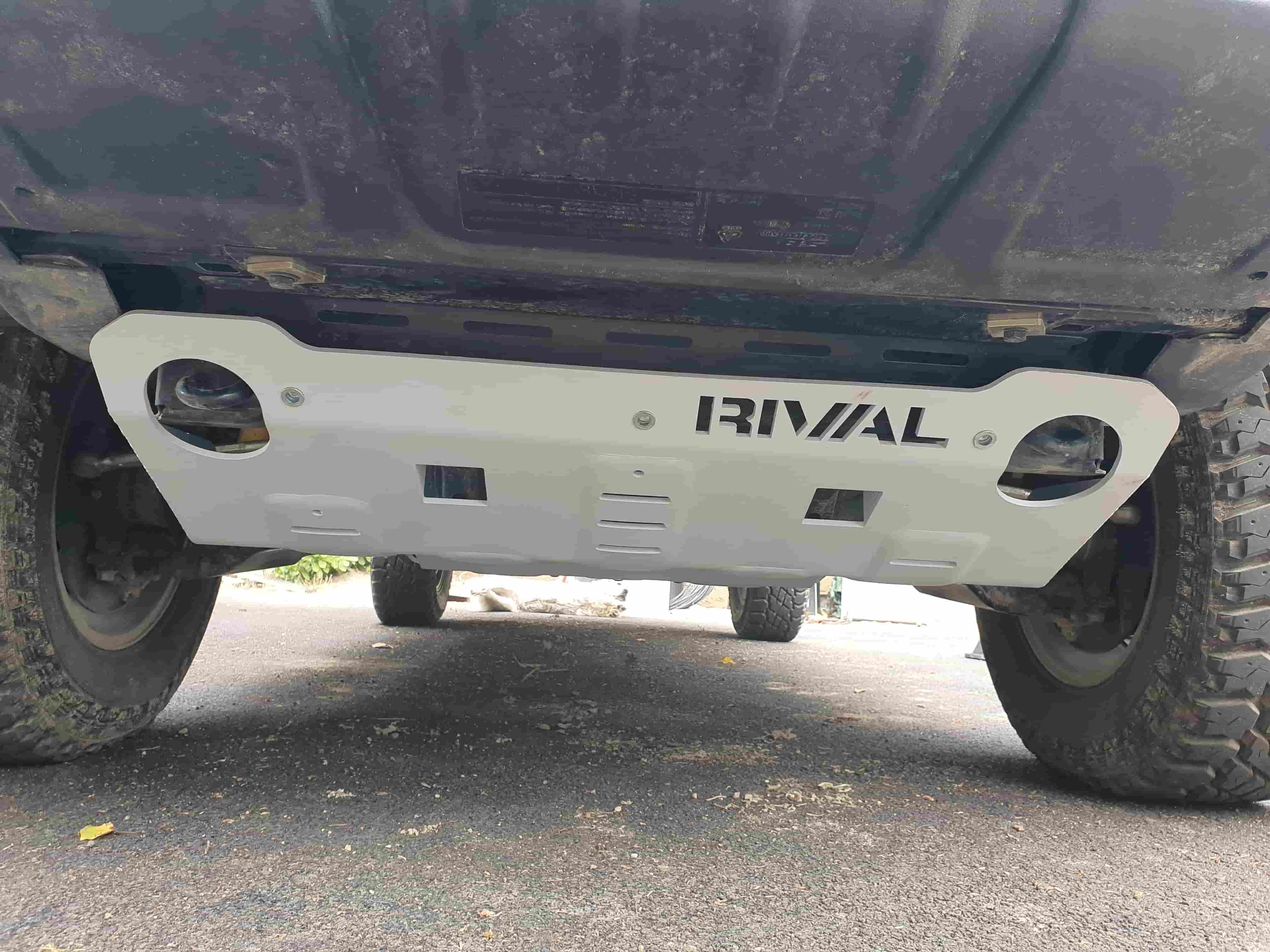

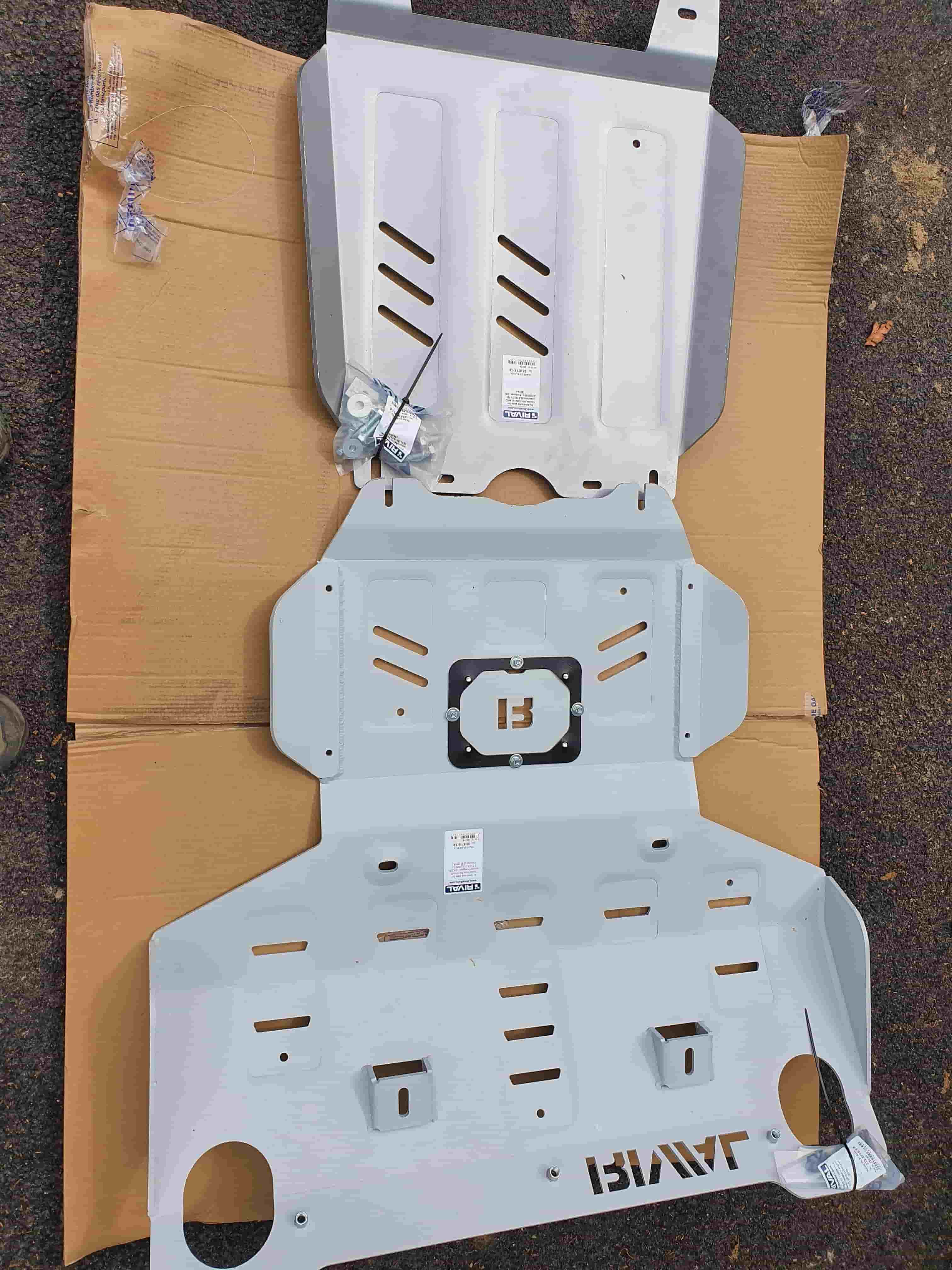

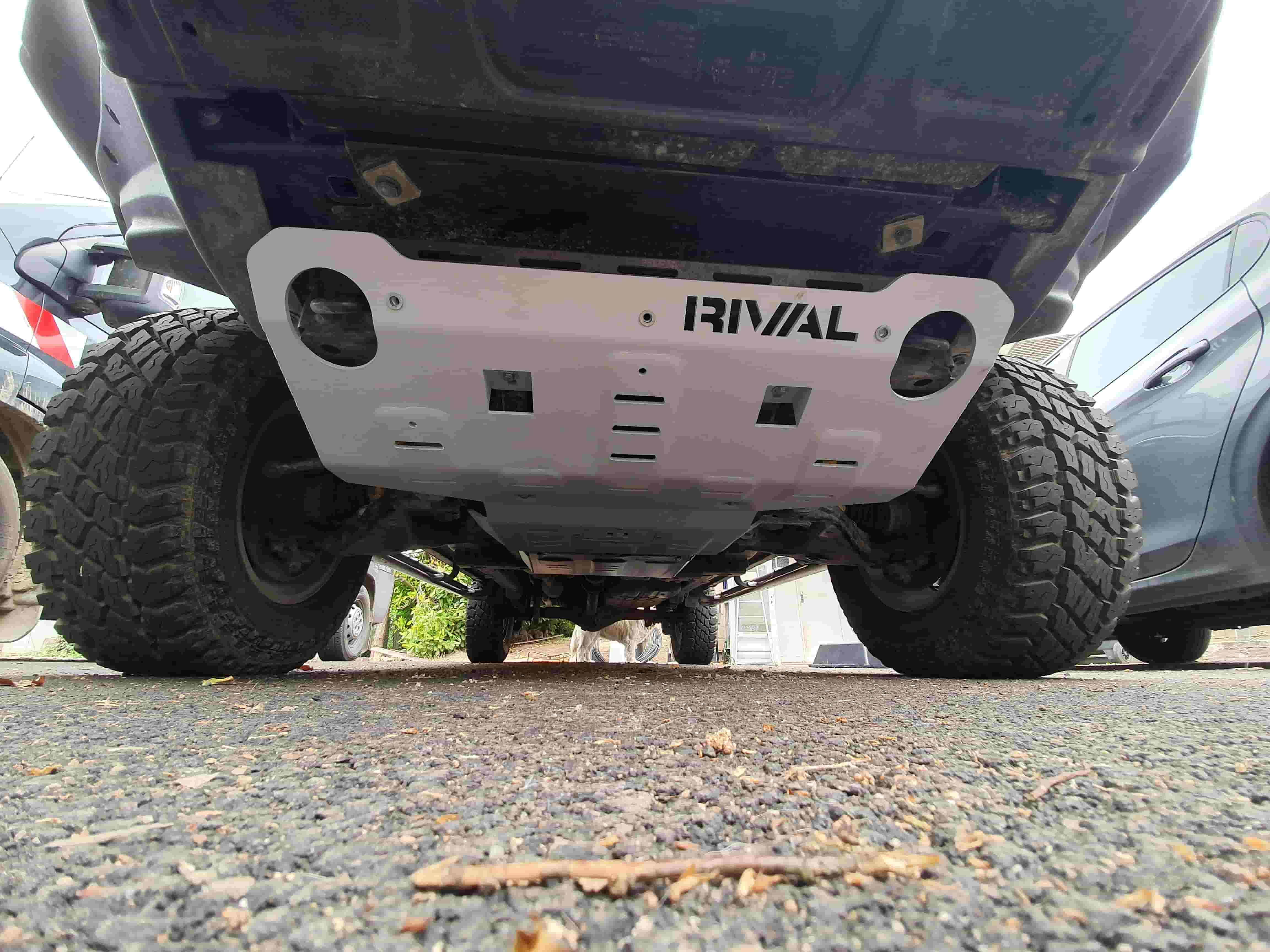

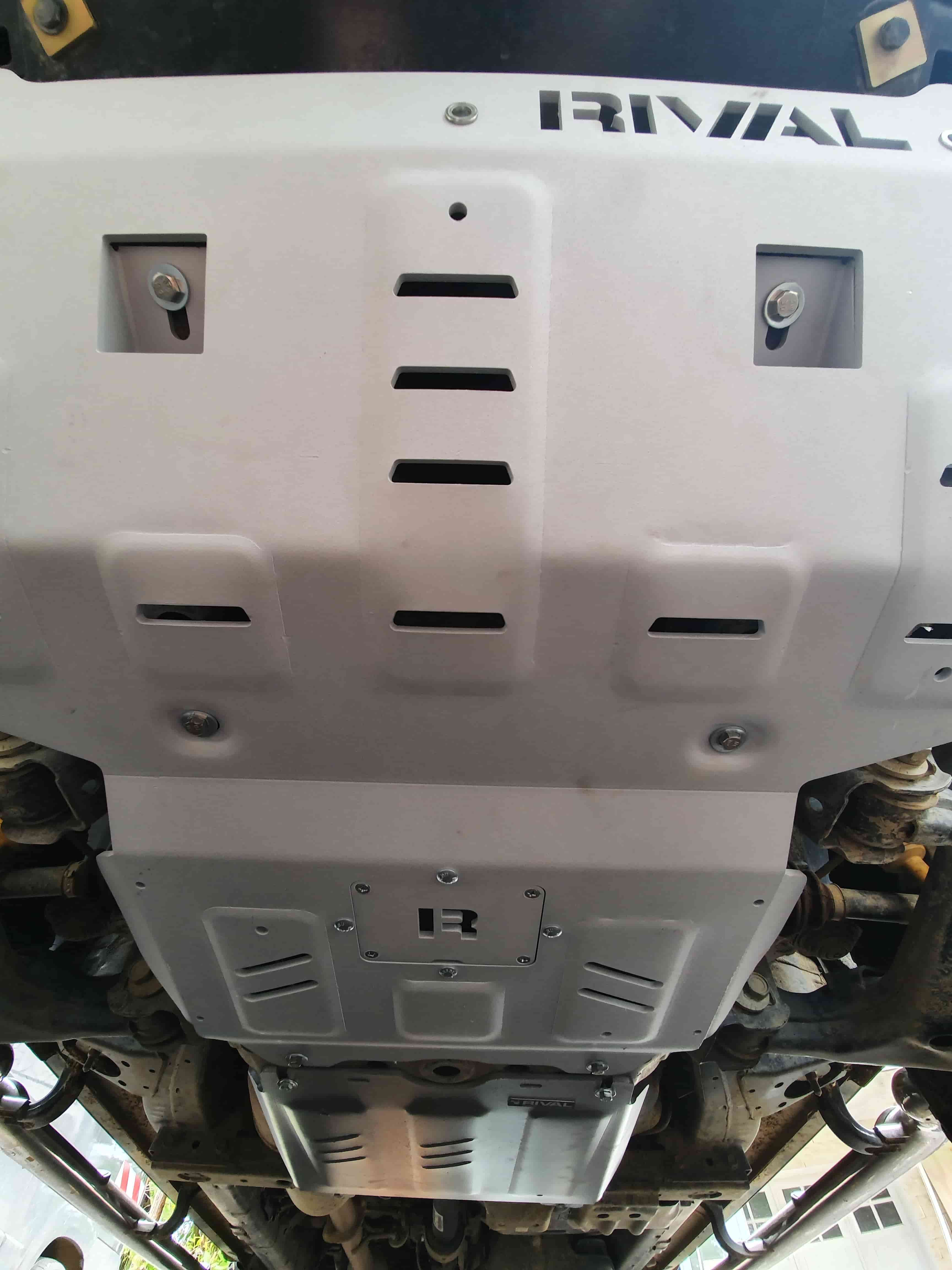

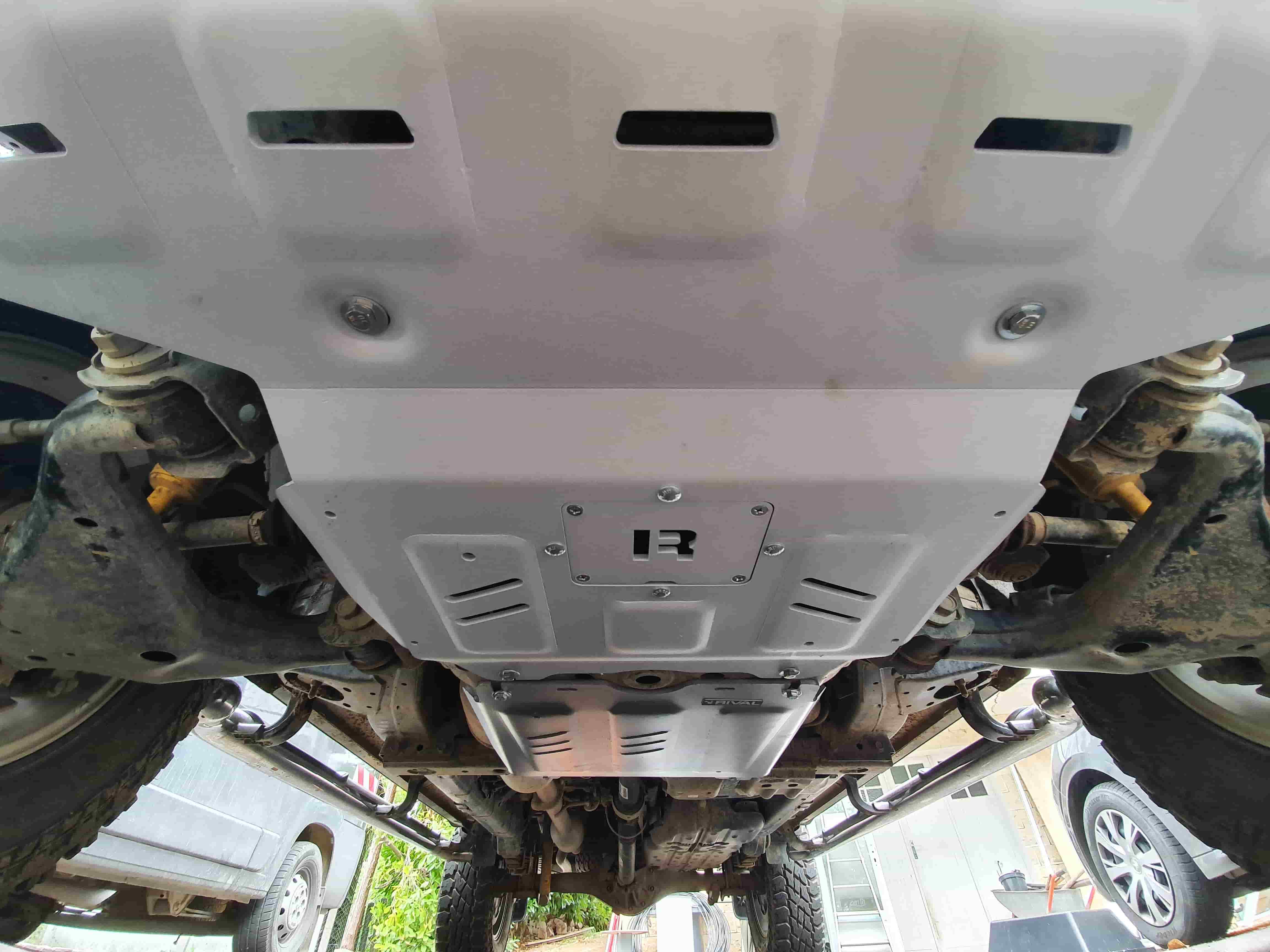

Blindage moteur et boite de vitesse de chez RIVAL.
Le blindage pour la boite de transfert vas arrivé le mois prochain car elle n’était pas en stock.

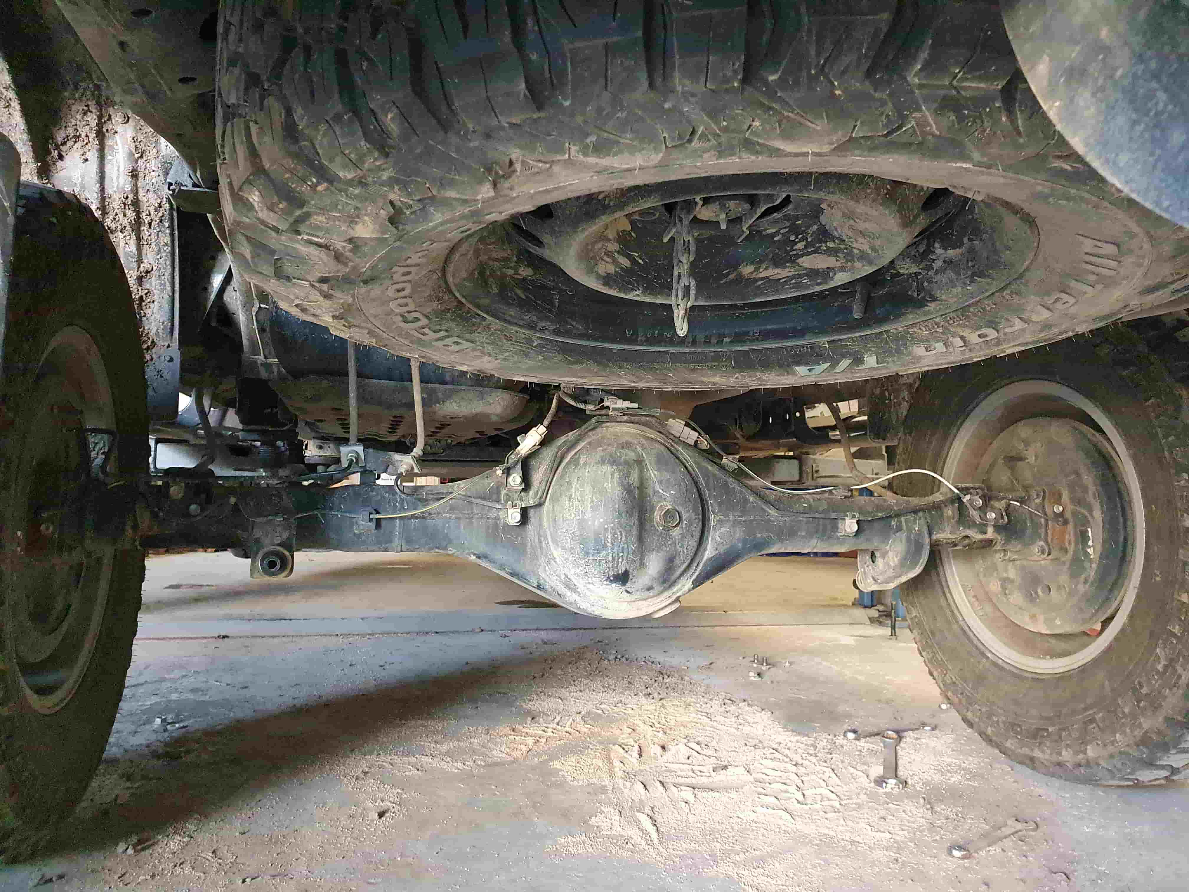

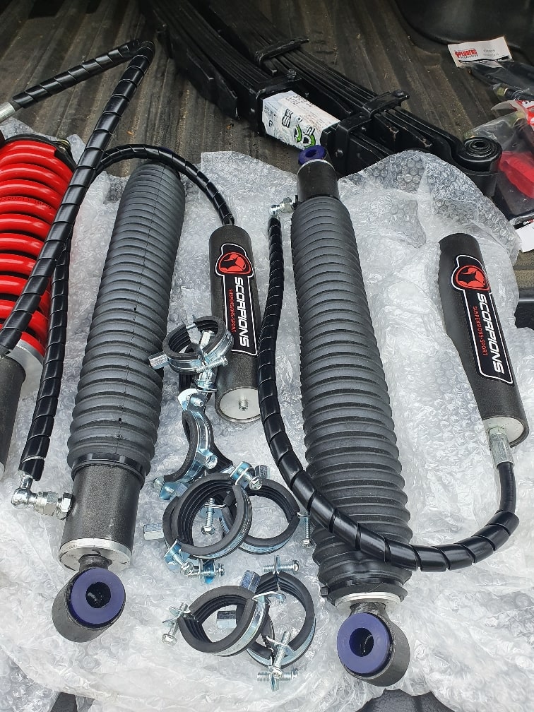

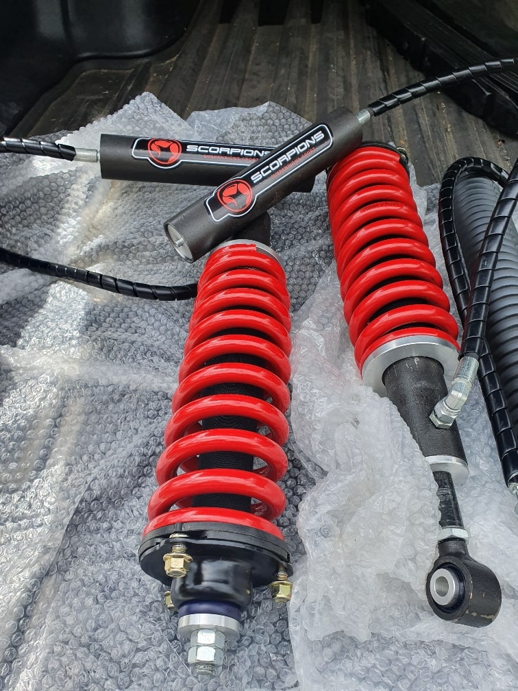

Jai aussi commandé toute ma suspensions pour la futur cellule.
J’ai déjà reçu les lames, les amortisseurs sont en fabrication.
Ils sont fait sur mesures.
voici le photos du blindage que je viens de monter.
Ils sont en acier 3mm de mémoire ?
Il ne me semble pas y avoir de découpe pour la vidange ? A moins que ce ne soit le trou au milieu mais il me parait trop vers l’arrière ?
Sinon j’ai les rocksliders de cette marque sur mon Ranger, la qualité est bonne.
Bonne préparation
non il sont en 6mm alu et il il y a une trappe de visite a défaire pour accéder au bouchon de vidange.

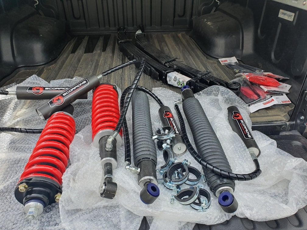

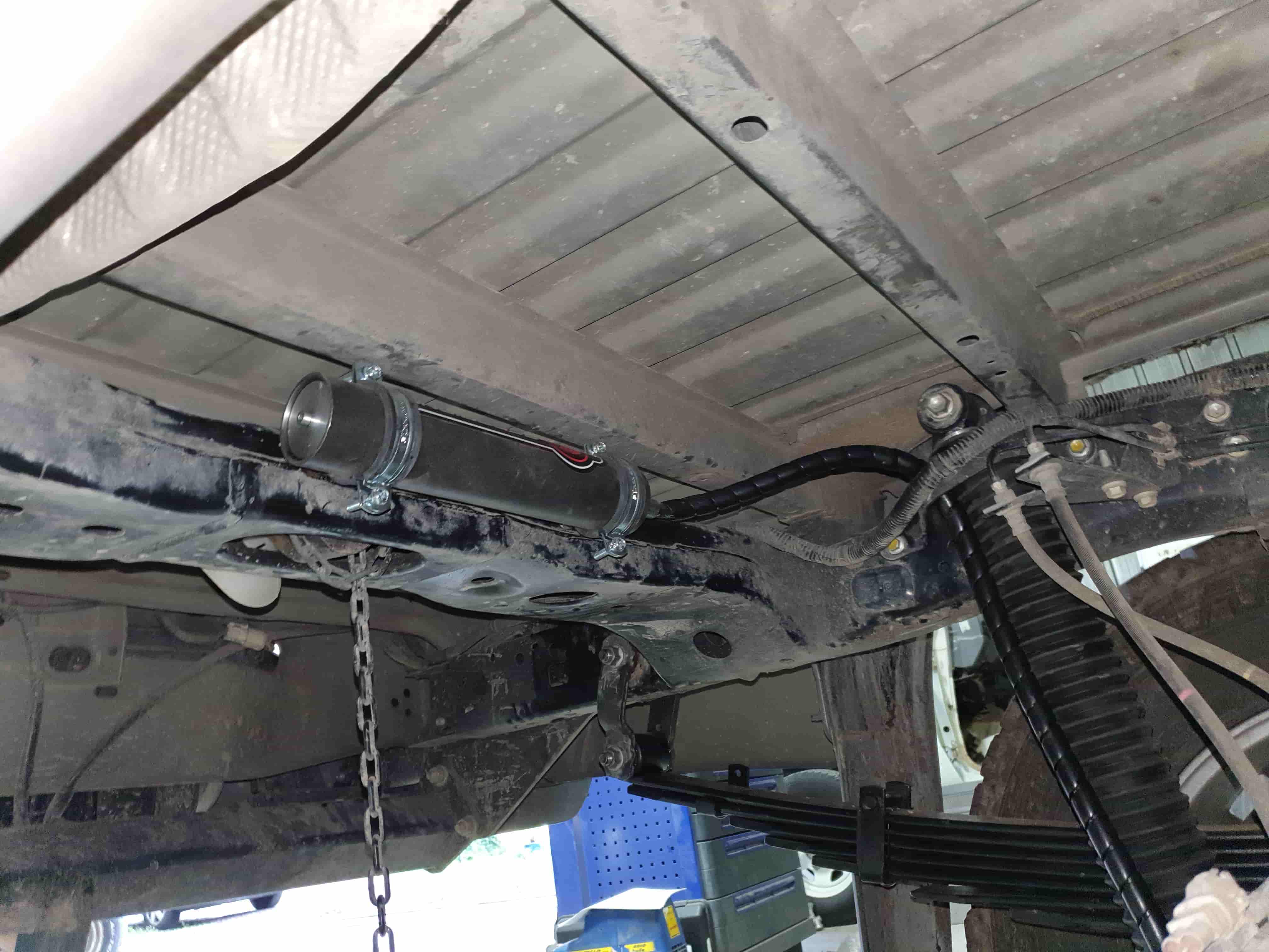

suspensions reçut.
y a plus que faire le montage.
Superbe le matos :bien:

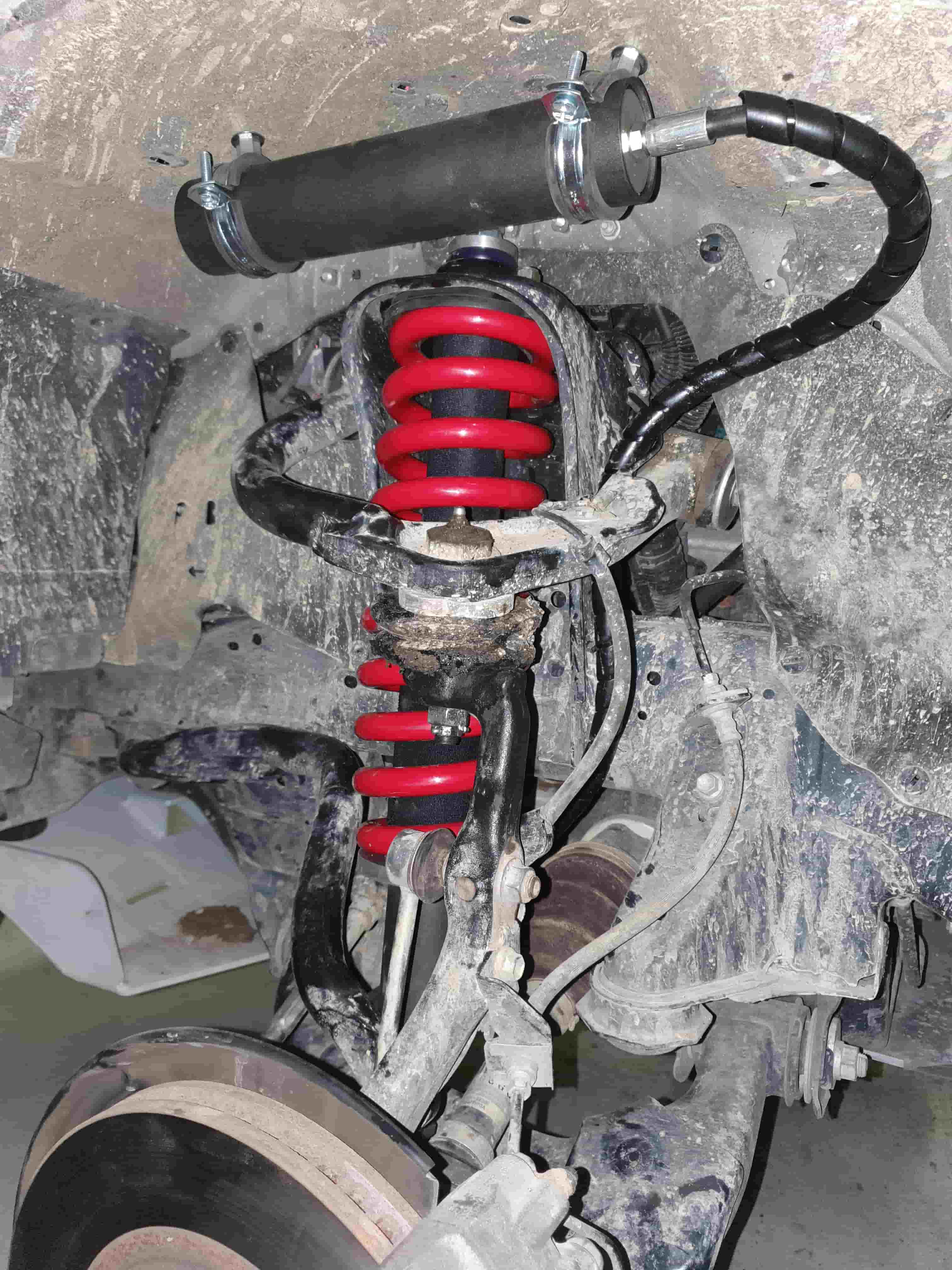

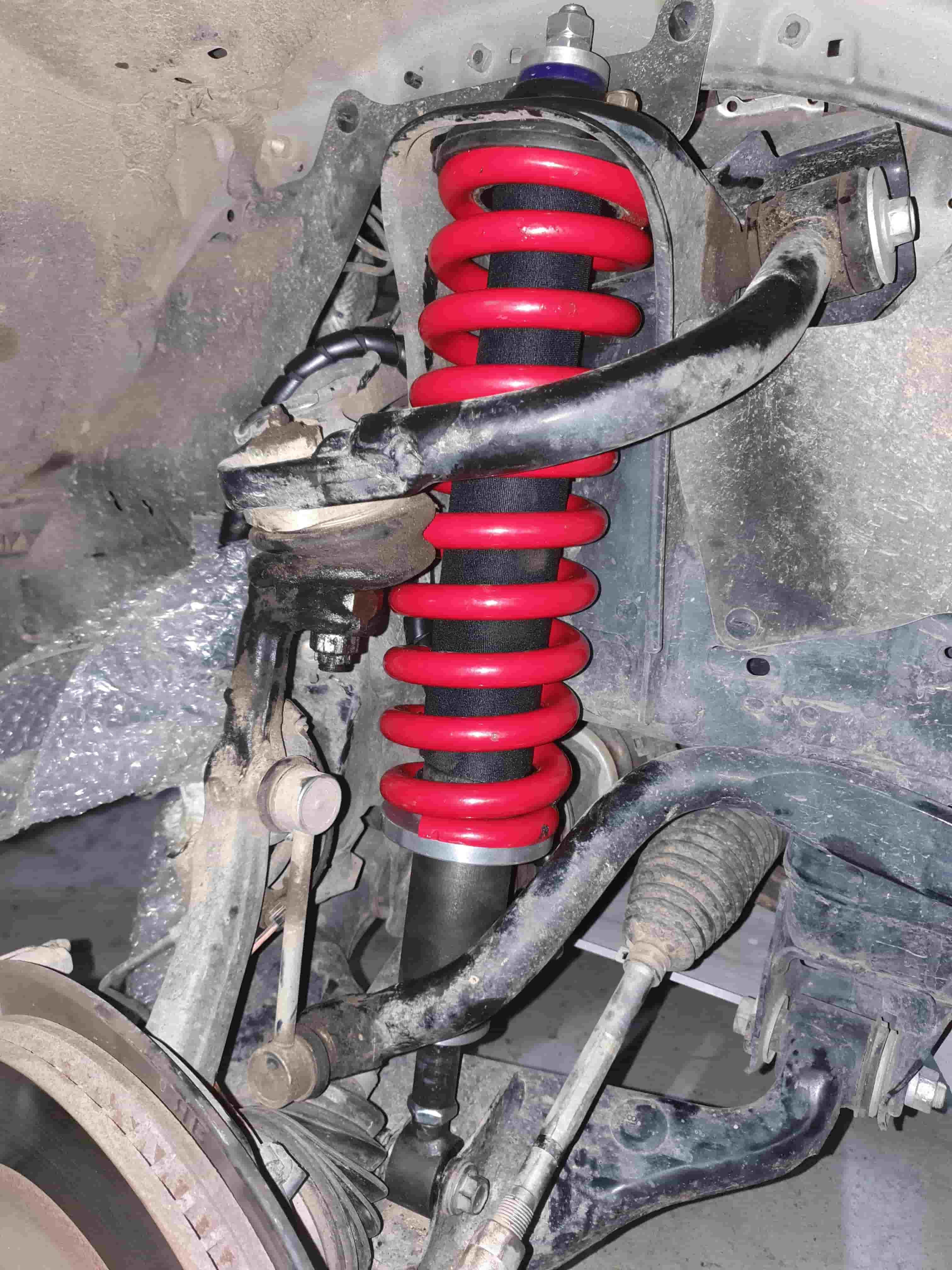

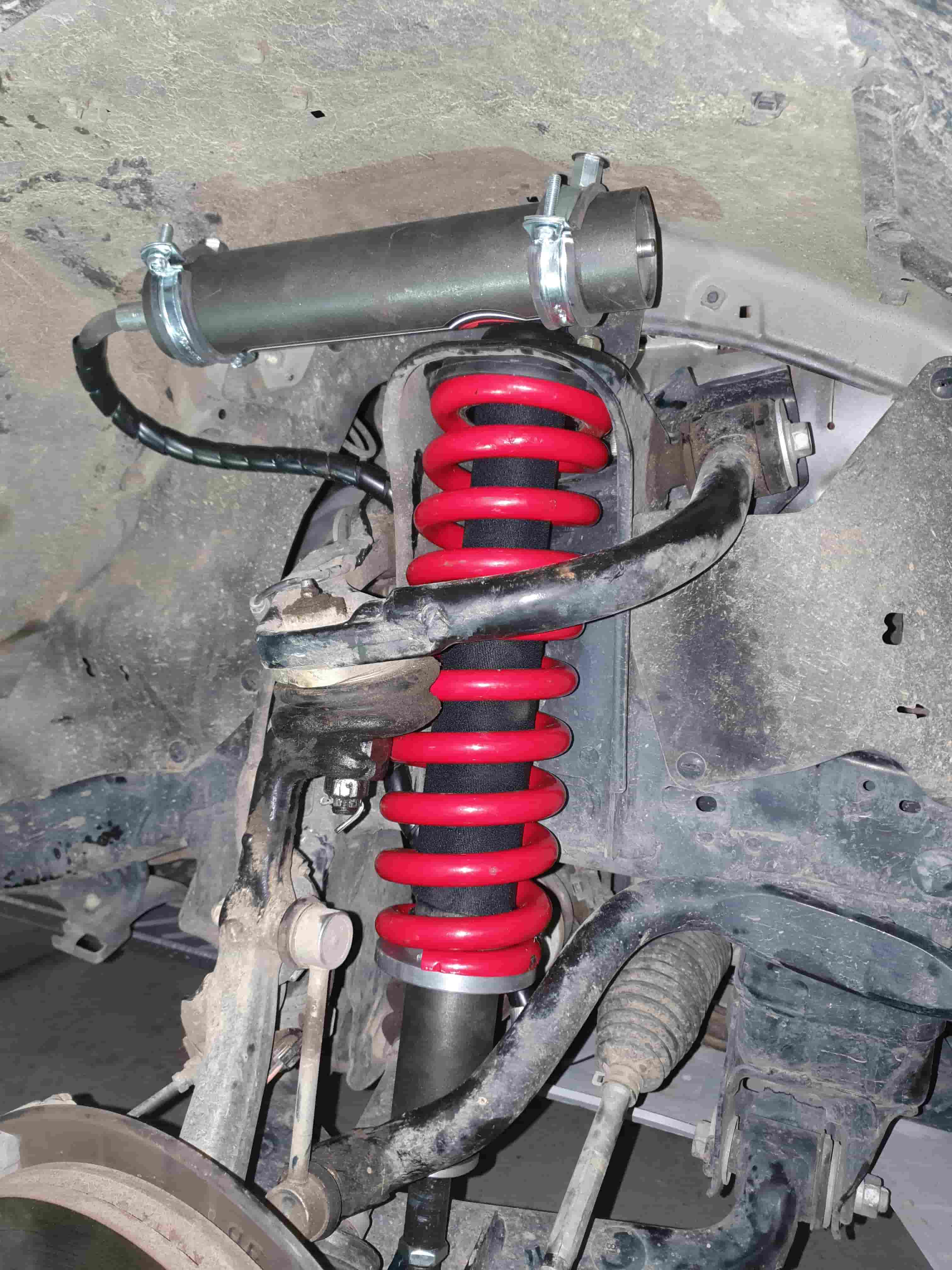

suspension montée :bien:
pour le moment c’est dur mais avec la cellule ça vas le faire.
Mardi direction NARBONNE pour la greffe.
C’rst toi qui a mis le graisseur sur le triangle supérieur?
C’est top
non ce n’est pas moi qui est mis le graisseur.
c’est des triangle réglable mis par le préparateur ou j’ai acheté le Hilux.
