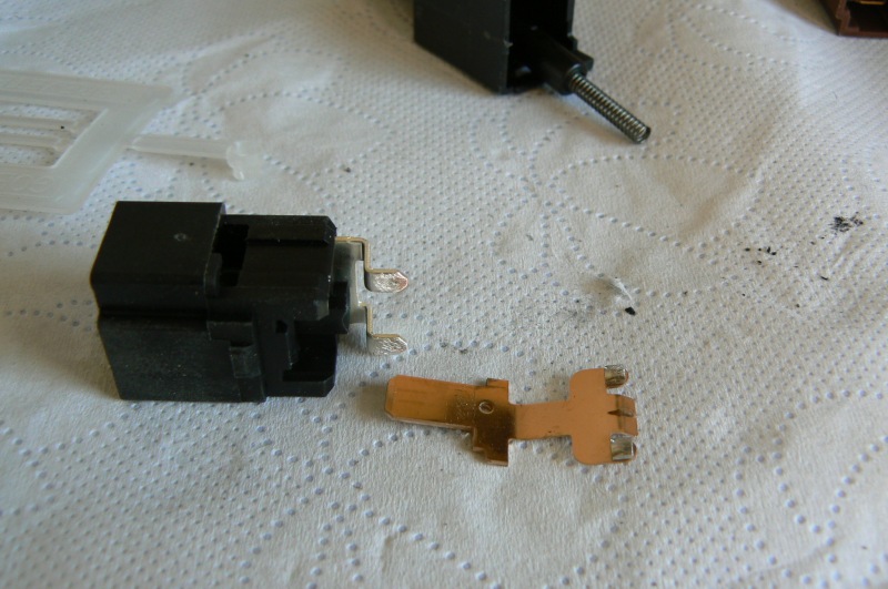

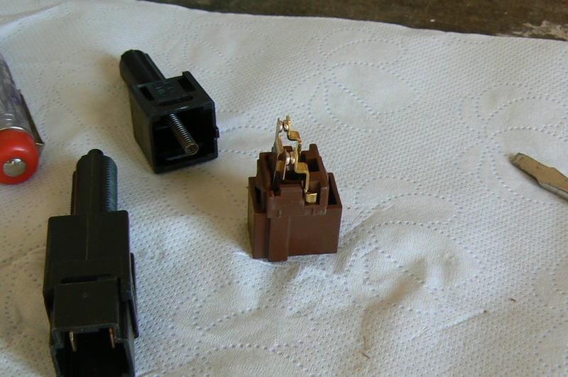

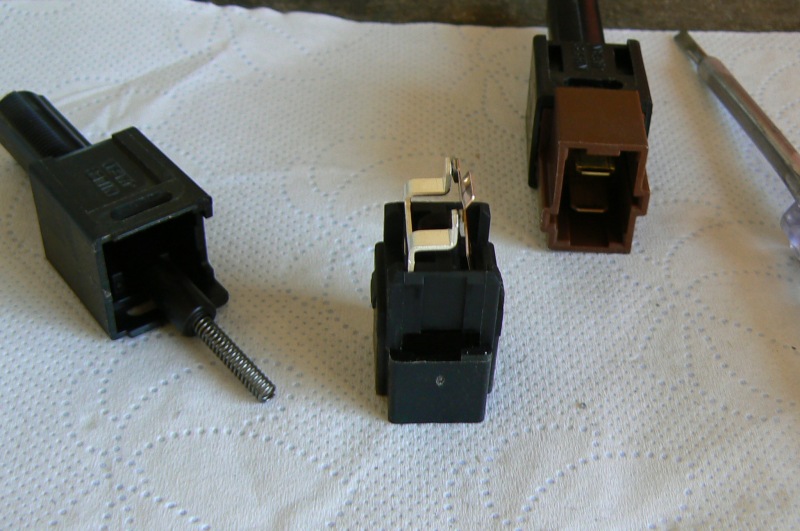

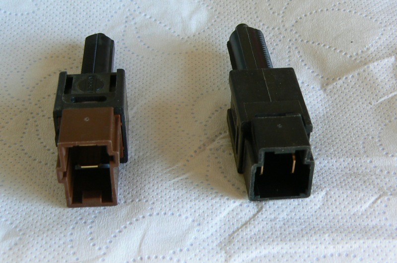

Je dérame le camion ce matin et les stops fonctionnent .
Bon je démonte quand même le , les contacteurs de la pédale ,je fait un nettoyage des contacts ,je resserre les broches , je remonte tout et ça fonctionne encore >>>>>>>> jusqu’à quand !!!
Le contacteur noir , les contacts étaient quand même encrassés , donc un petit coup de toile émeri ça ne lui ferra pas de mal .
Pour sortir les contacteurs du support de la pédale , déclipser les fiches , prendre le contacteur et faire 1/4 de tour sur la gauche et il sort tout seul. Inversement pour le remettre .
