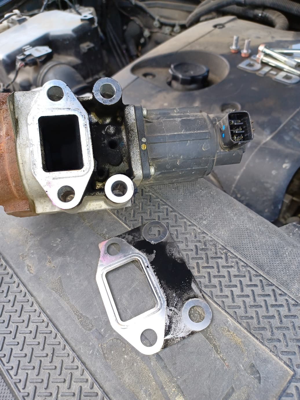

Bonsoir
voici les photos de la vanne egr encrassée mais bon
j’ai contrôlé le tuyau du capteur de pression d’admission et il n’est pas bouché
dans l’attente de vos idées,
je vais faire réaliser des plaques rapidement pour boucher la vanne et voir si ça perturbe le calculateur
En fonction du résultat je démontrais le débimètre pour le nettoyer
Petite info complémentaire c’est un l200 de 2010 il a 190000km en cherchant sur le forum et d’autre si j’ai bien compris il est impossible de shunter la vanne egr
L’egr parait propre pour 190 000km.

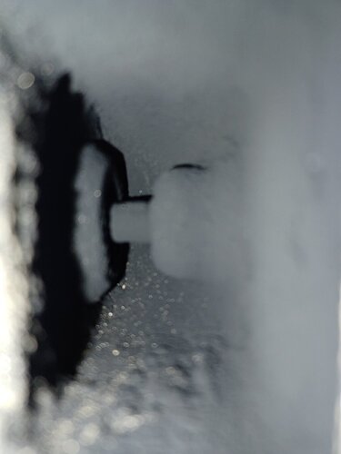

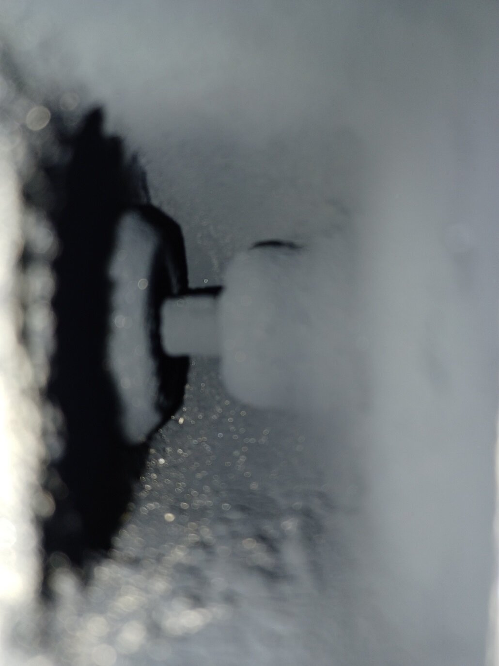

J’ai nettoyé la vanne EGR et le boitier papillon était propre.
J’ai tout remonté et malheureusement il y a toujours des trous à l’accélération
