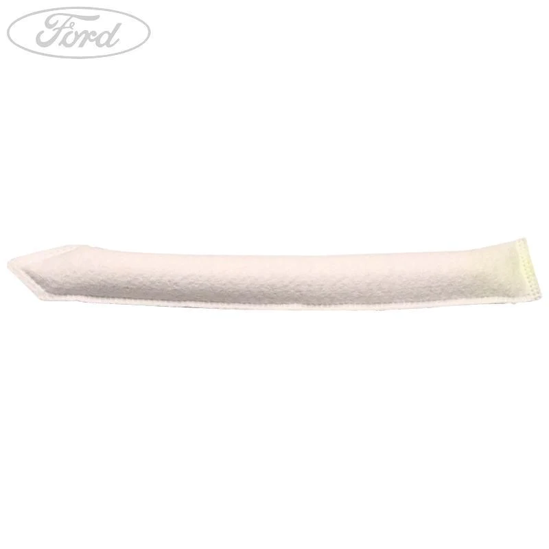

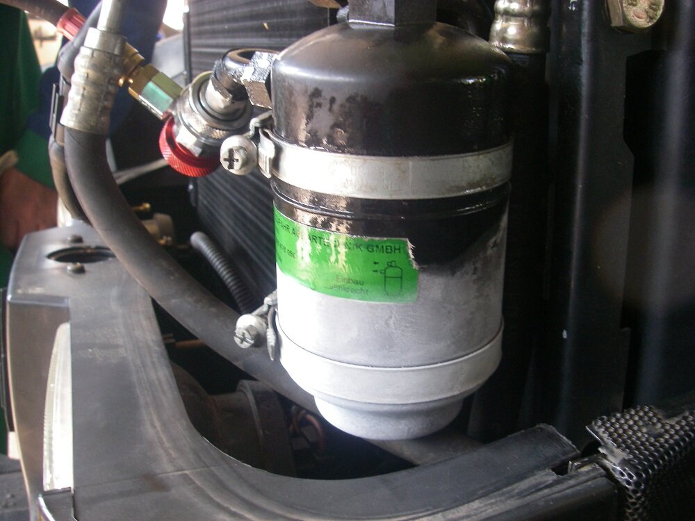

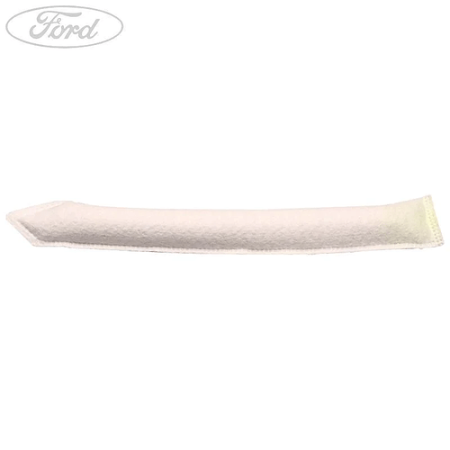

Apres tous les 4 ans il faut changer un filtre deshydratant
c’est cela

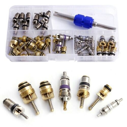

et aussi changer les obus de vanne

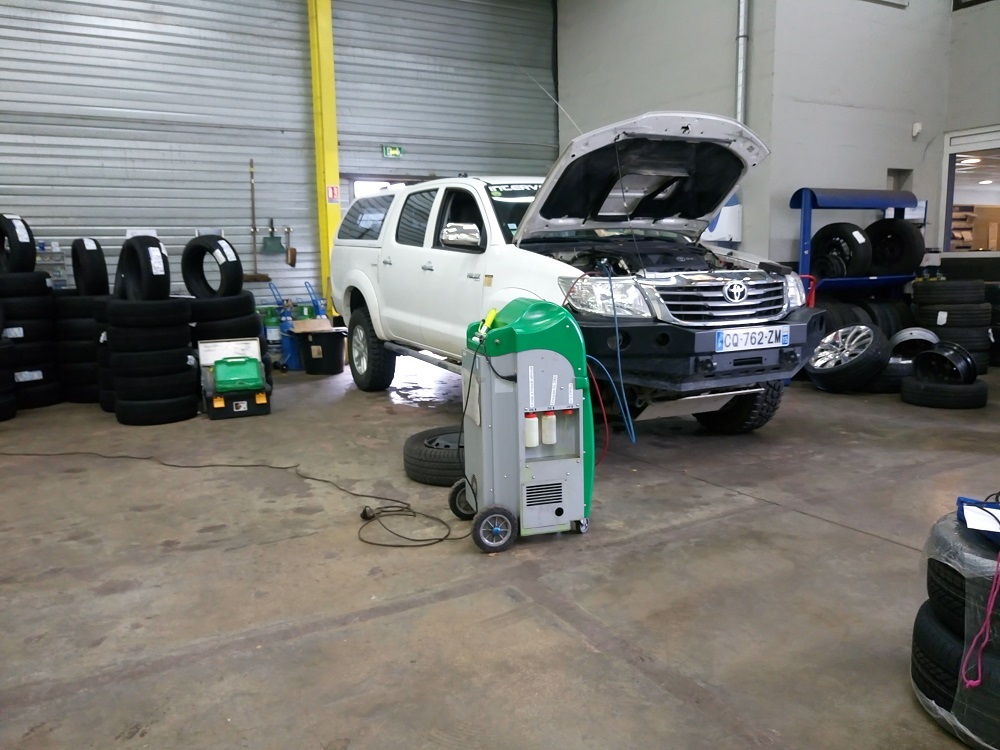

de temps en temps mon Hilux est le cobaye des stagiares
Ou un camion
et même mes anciens 4x4 etaient de la fete

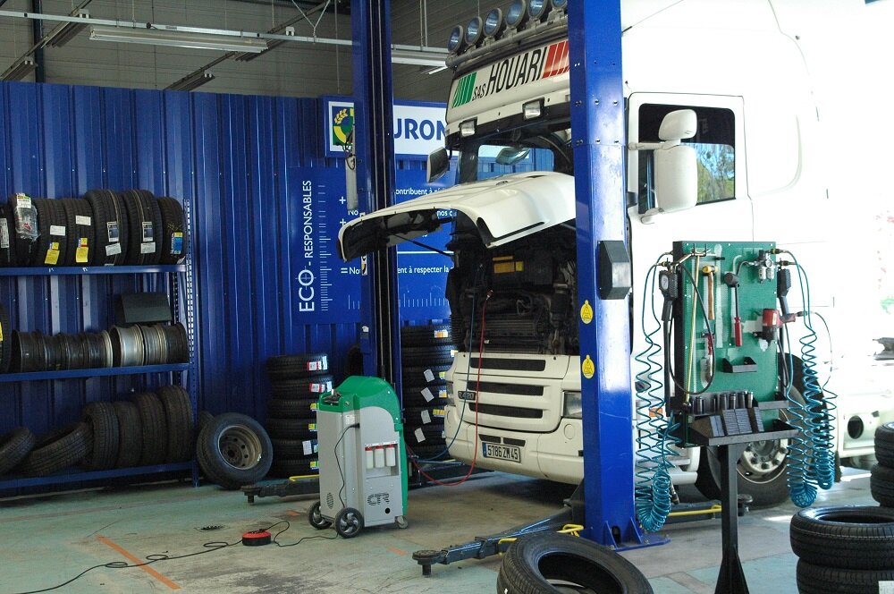

et sur les engins agro on rencontre des fois des pièges
