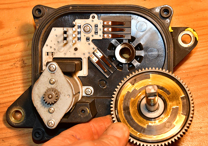

Tu ne connais personne dans ton entourage qui possède un D40 ? auquel cas tu pourrait commencer par contrôler facilement le moteur électrique de ta boite de transfert. Il suffit de retirer 2 vis et de décliper la fiche élèctrique pour l’enlever. Peut être que l’un des nombeux contacteurs et pistes qui se trouvent à l’intérieur du moteur sont défaillants :doute: .

Le mode 4Lo ne passe pas avec l’actionneur electrique, 4lo clignote et pas de passage en 4 lentes.
J’ai suivi les procédures indiquées à savoir :
  • Démontage de l’actionneur pour passage en manuelle avec un gros tournevis.
  • 1er quart sens horaire 4 x 4 H , passage ok
  • puis + 180 degrès complet sens horaire, avec pas mal de force (point dur présent), 4x4 lentes fonctionnels, j’ai roulé sur 10m tout droit, c’etait ok.
  • J’ai ensuite vidangé la boite de transfert avec environ 2L de multi ATF.
  • J’ai nettoyé les contacteurs (switch) de boite de transferts (4X4 Lo et un deuxieme parking semble t il)
  • J’ai réassemmbler l’actionneur et les contacteurs.
Resultat : idem qu’avant opération, le d40 passe de 2wd à 4x4 H et inversement (on entends l’actionneur faire son travail), mais impossible de passer en 4x4 Lo, le voyant 4lo clignote.
Remarque : Lorsque je suis passé en mode 4Lo manuellement avec l’actionneur toujours branché et lbouton de commande au poste de commande sur 4Lo, le D40 n’affichait pas que j’étais en 4Lo.
