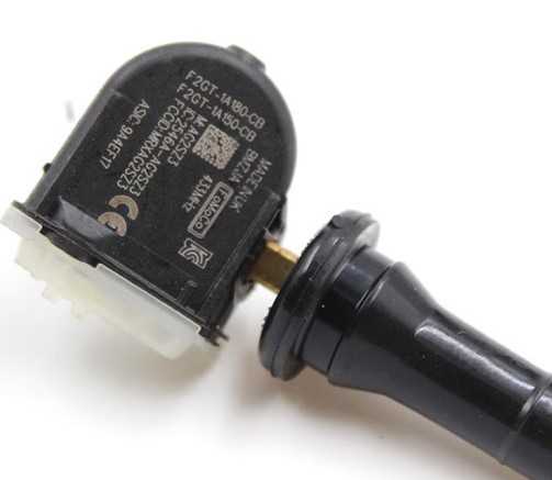

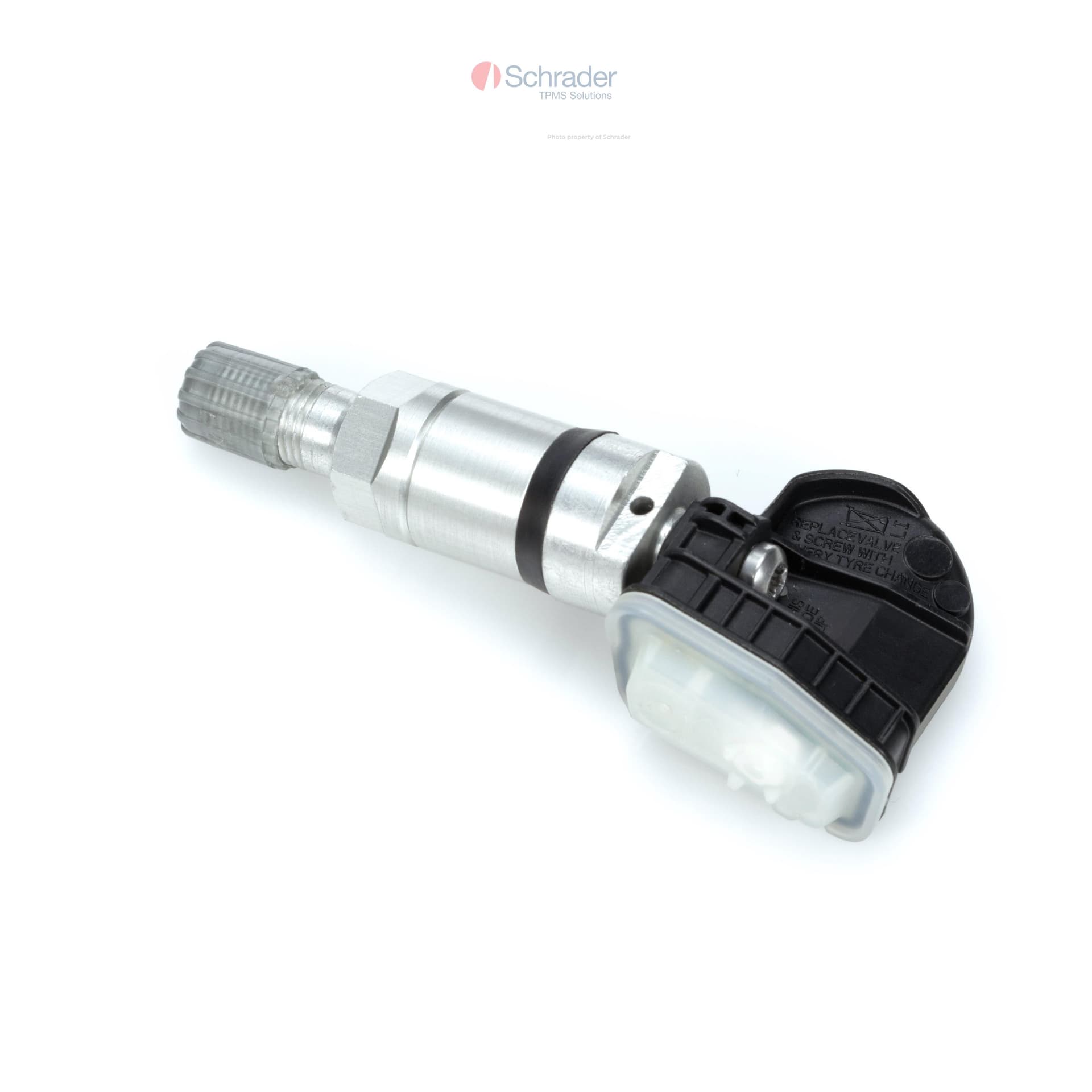

ta valve est
Réf. OE: F2GT-1A180-CBSchrader Snap-in Faraday 433MHz Ford
après as tu cela ?

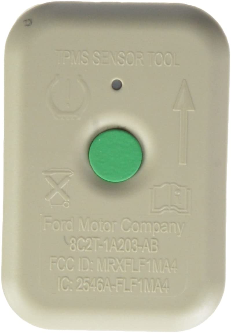

Je n’ai aucune idee si j’ai le dispositif que tu montres en photo.Jai rachete le jeu complet de jantes + pneus montes pour le prix de 4 pneus neufs (sans montage). et j’ai encore mes anciennes jantes si je veux mettre des pneus hiver…

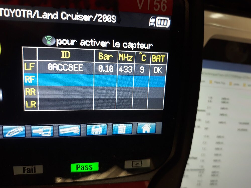

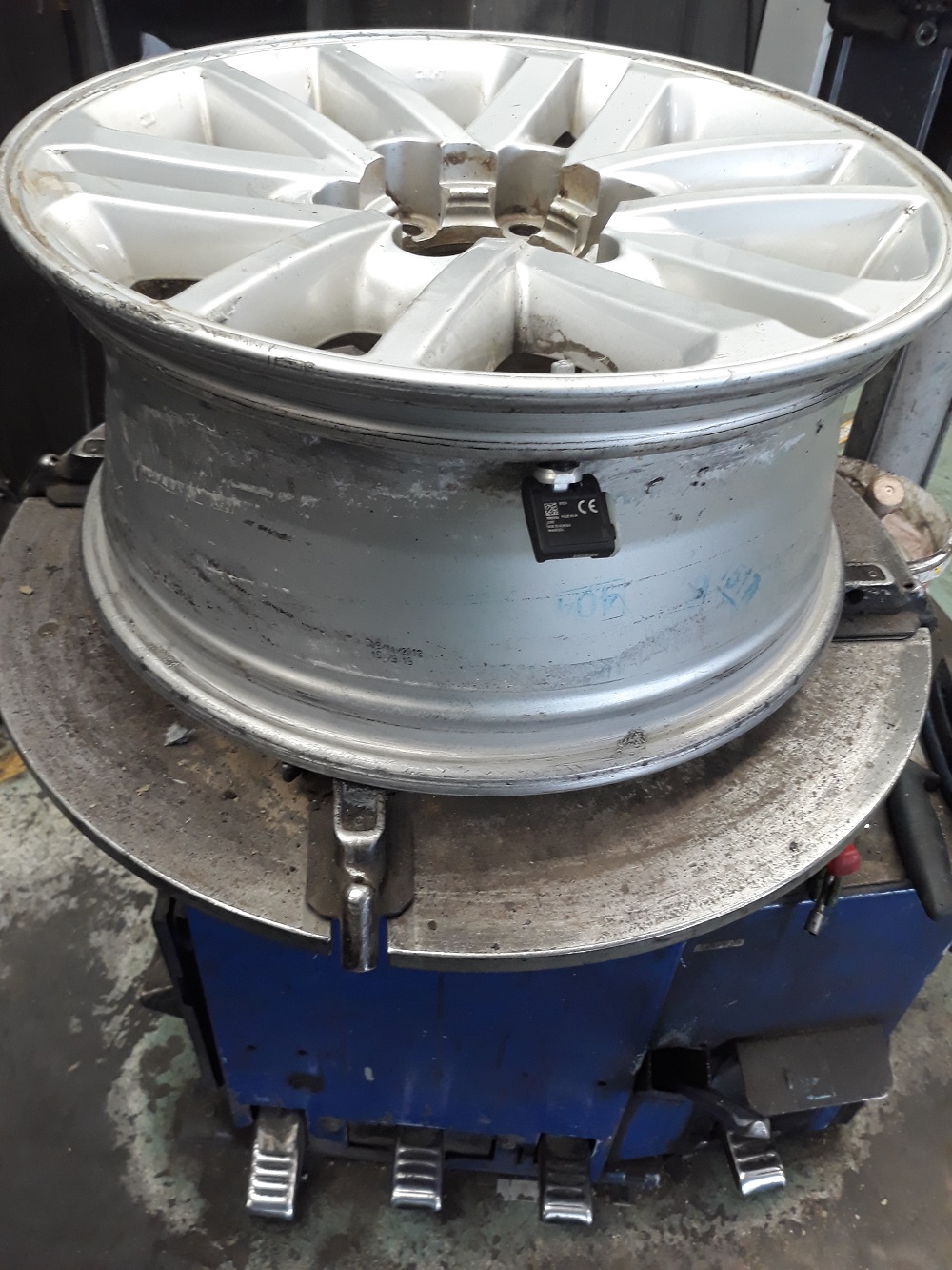

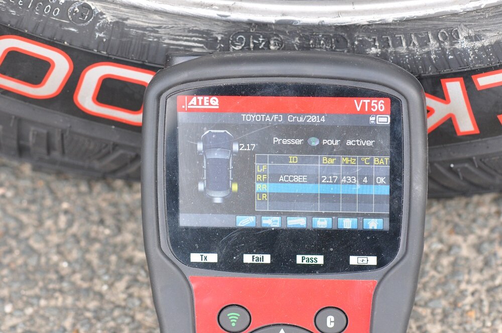

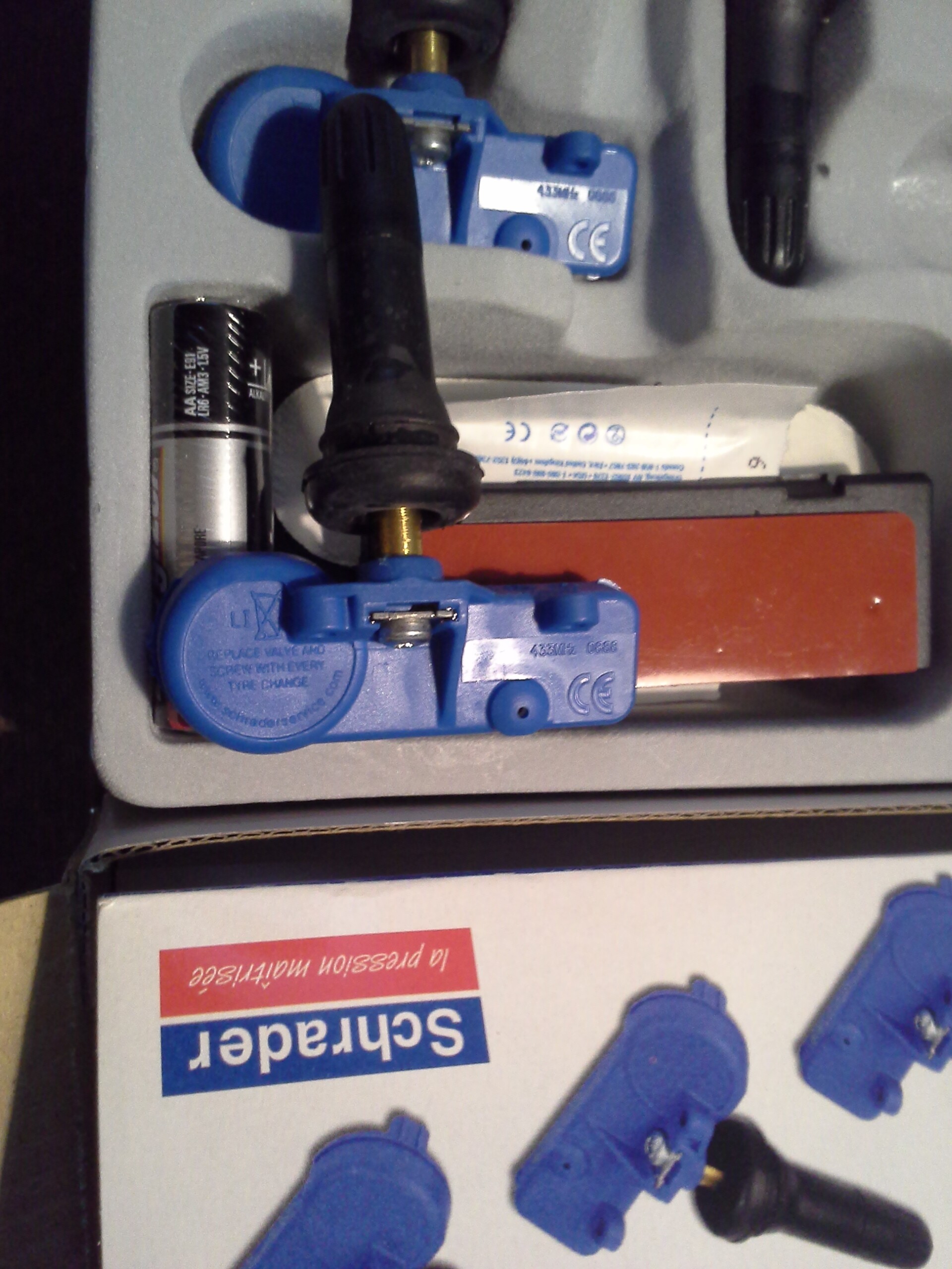

sur les photos c’est mon montage sur mon Hilux cela me permet d’avoir les T° et Pression pneu au roulage pour les essais pneus
le Hilux n’a pas les TPMS en origine donc j’ai fait ma propre gestion avec un boitier externe

OE Ref.: F2GT-1A180-CB
Commercial Name: Schrader Snap-in Faraday 433MHz Ford
EAN Code: 5054208001395
EZ-sensor® coverage: YES
Nut Torque : – Nm
Screw Torque : 1.4 Nm
Valve Core Torque : 0.25 Nm
Note:
OPTION FOR VEHICLES WITH THE ELECTRICAL UPGRADE PACKAGE II, CGEA 1.3 Electrical Architecture
voilà les références des Ford
