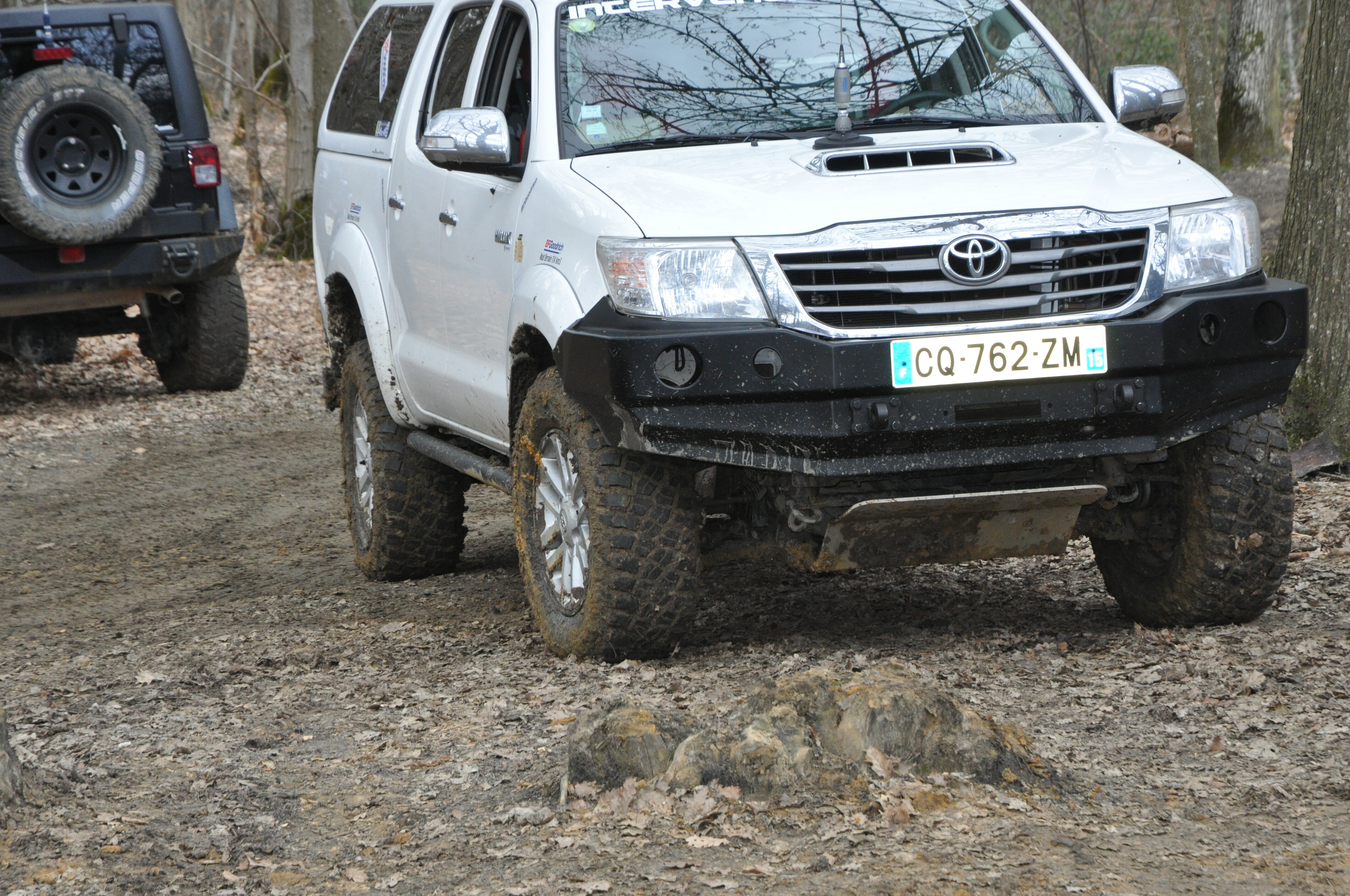

Prochain Projet Eau chaude Douche
Tu as déposer ton pare choc ?
non juste la calandre
cela suffit largement
Hâte de voir ça…
et surtout d’essayer cet ete tranquille avec les plus beaux bivouacs comme salle de bain
Là je suis en production pour les trois véhicules
Portugal la piste des Praias fluviale
22 baignades en eau douce au Portugal
histoire d’avoir le superbe douche du soir surtout avec 3 femmes dans la voiture

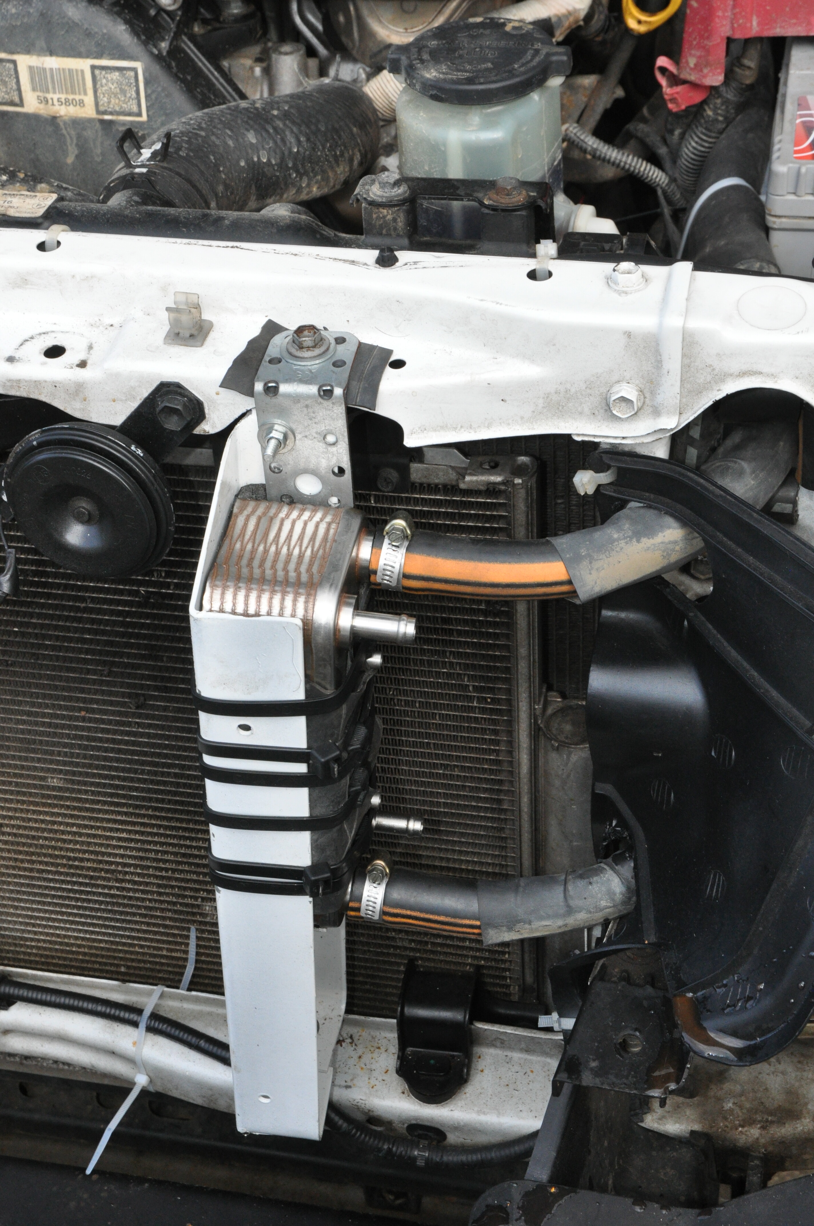

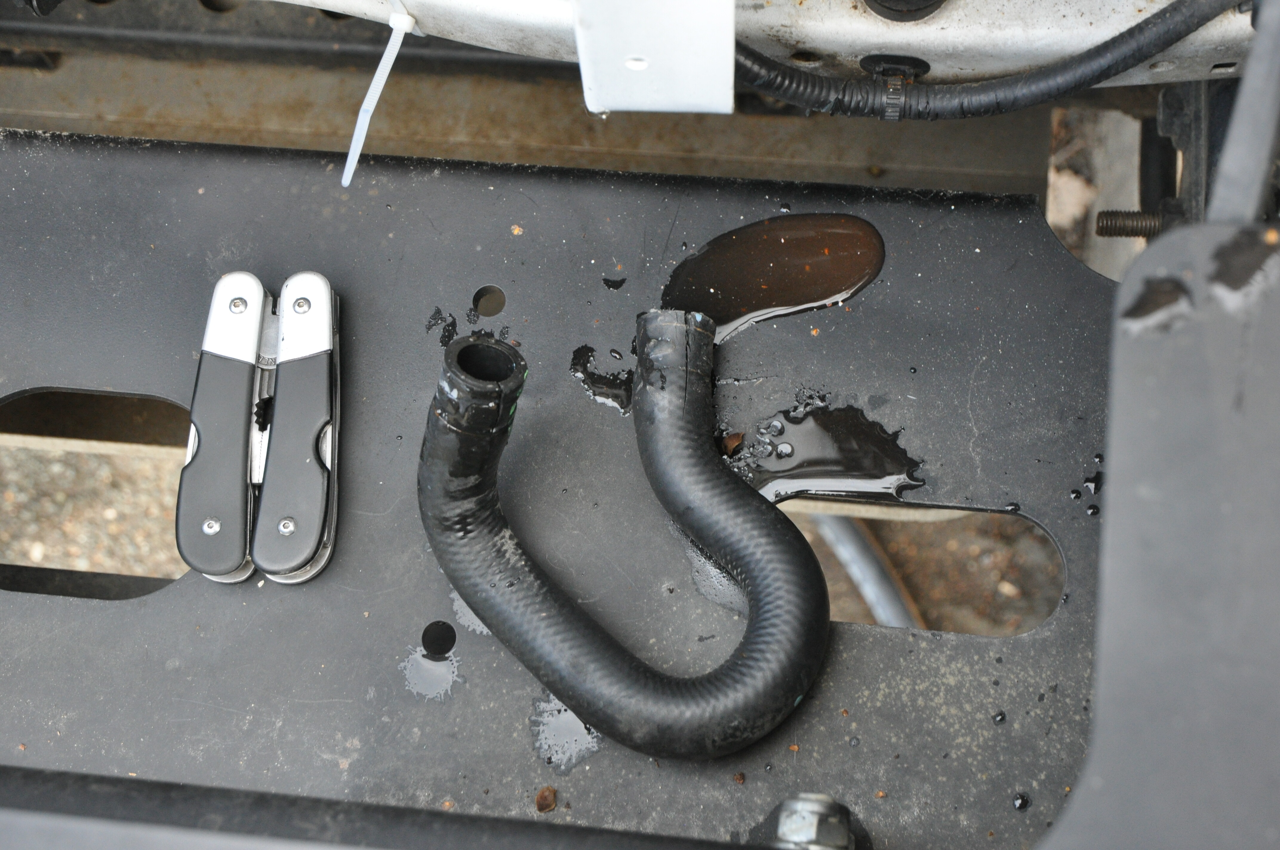

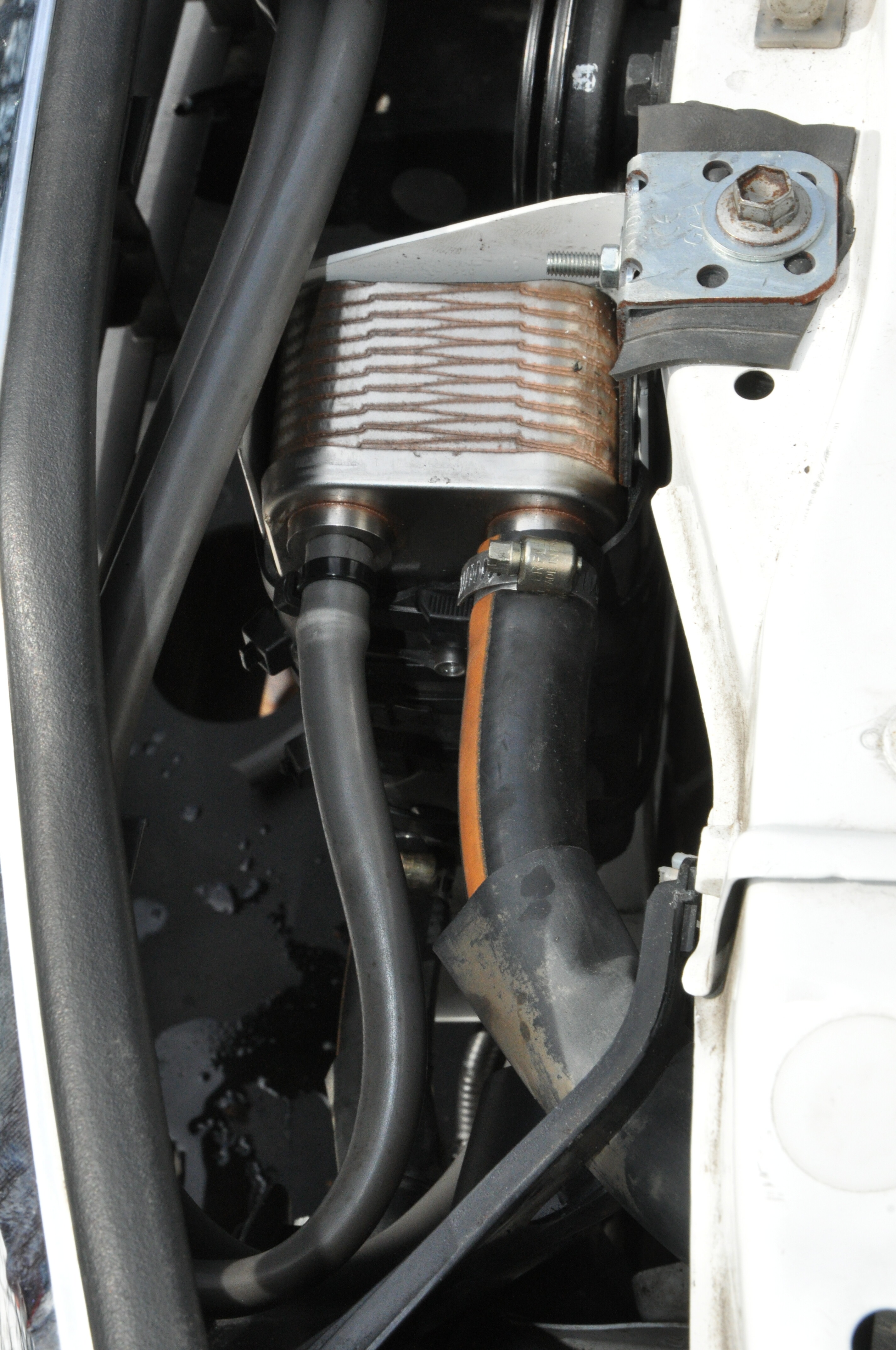

donc j’ai enlever le petite durite qui va dans l’aérotherme
et branchement des deux durites aller retour vers l’echangeur 20 plaques
Puis branchement des durites d’eau qui vont etre en libre derriere la calandre

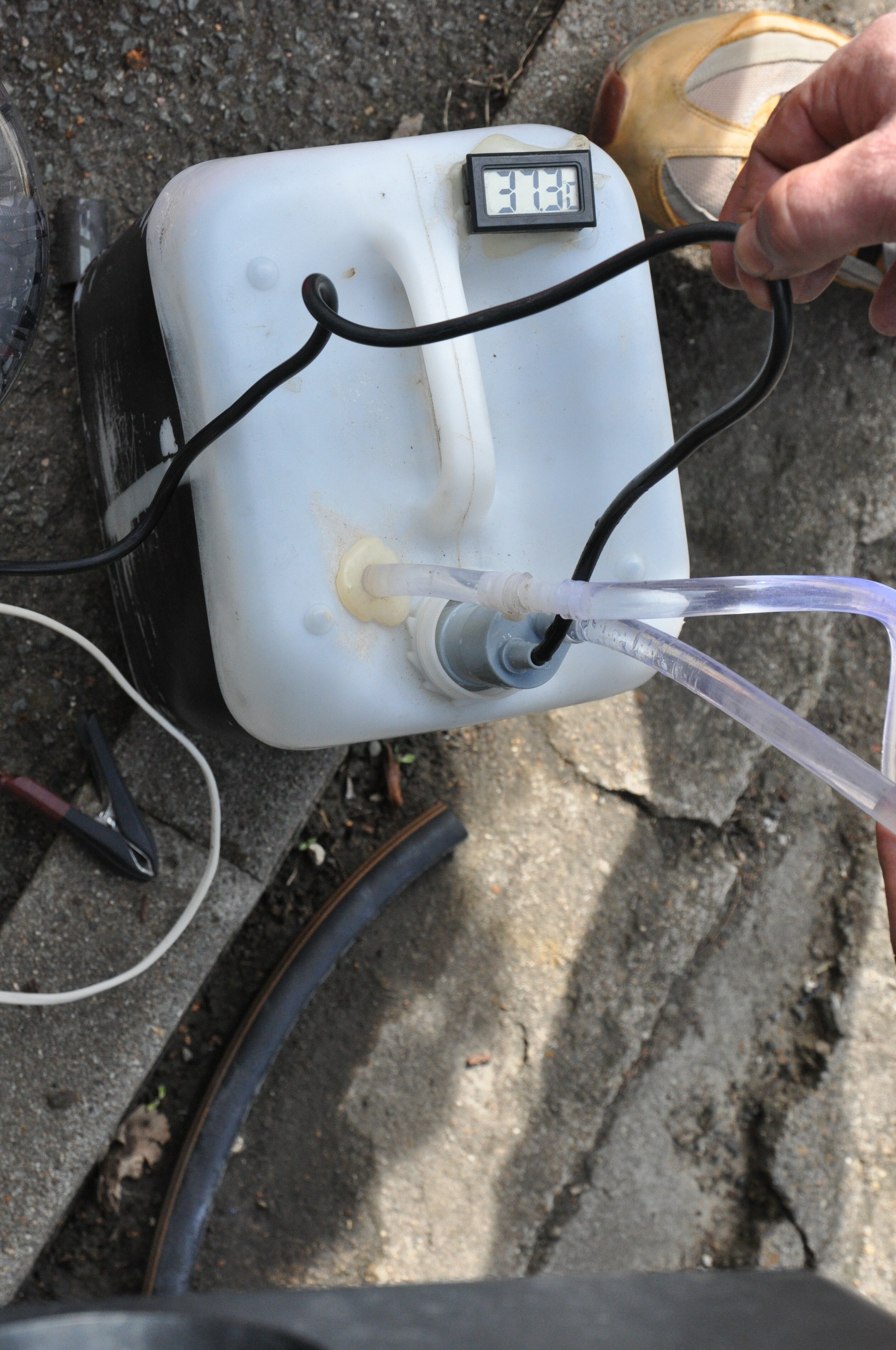

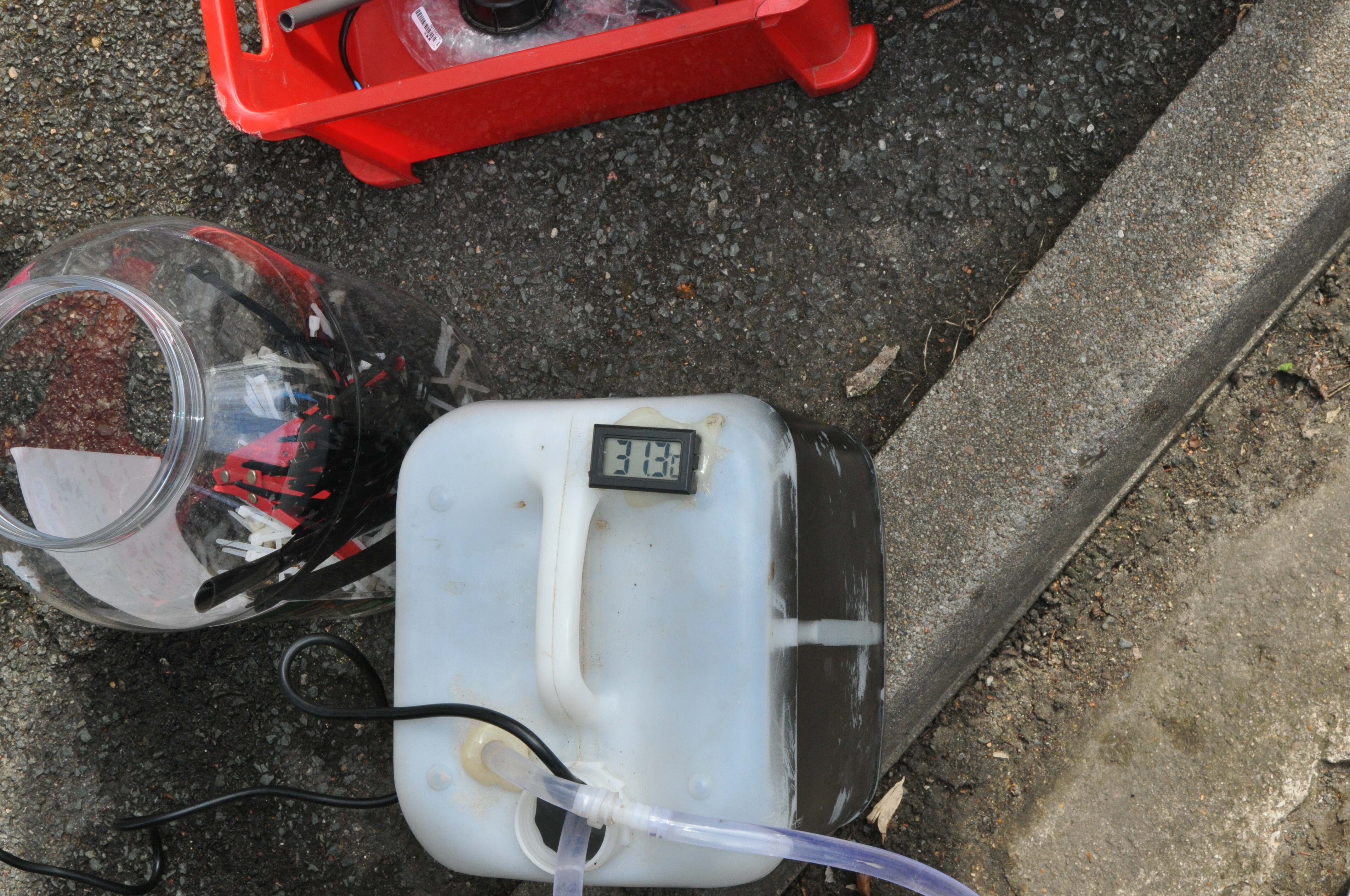

Puis je viens avec mon jerrycan d’eau avec son thermo sur le haut

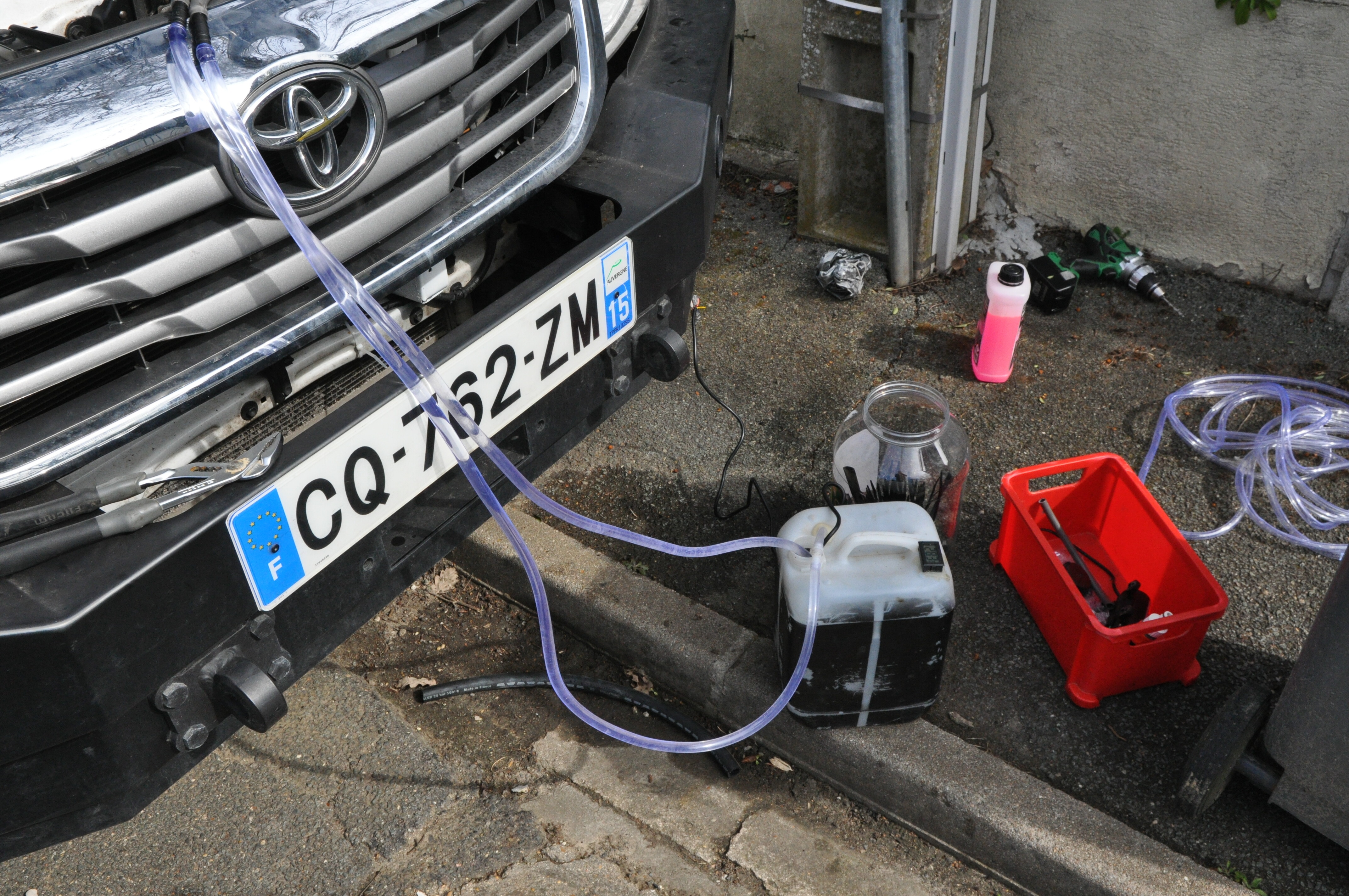

je démarre le véhicule et je branche la pompe a la batterie moteur avec deux petites pinces 12v
je plonge la mini pompe dans le jerrycan et je branche deux durites pour faire un aller retour a travers l’échangeur
et je laisse faire la magie de l’echangeur
5 minutes apres avec un moteur froid voilà la T°
et 10 minutes pour 17 litres de plus on peut voir la pompe

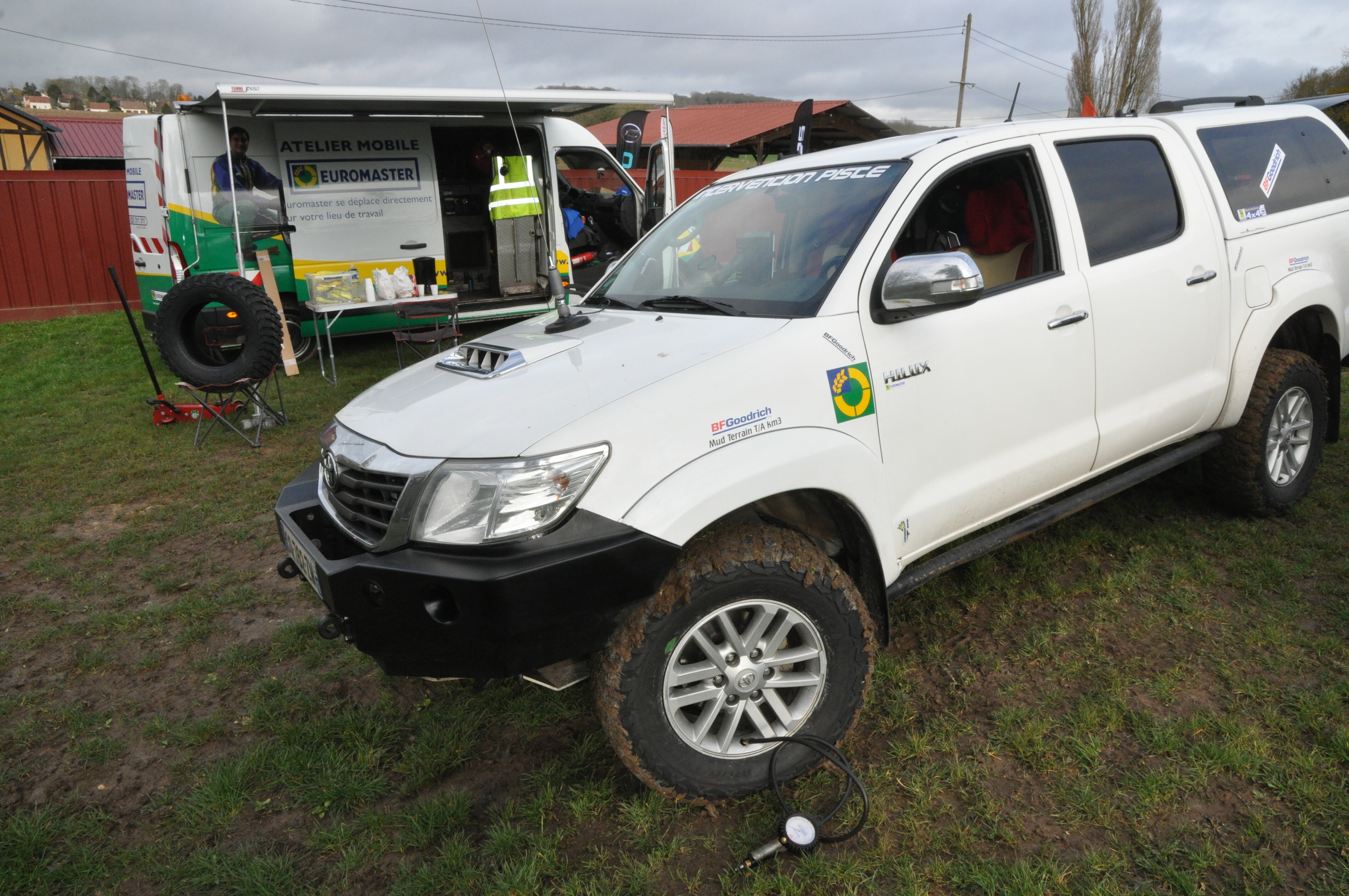

j’ai essayé hier lors de mes essais pneus
Donc je valide mon installation et vivement les douches sur nos bivouacs estivales
