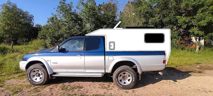

J’ai une cellule similaire quoi qu’un peu plus grande que ce que tu souhaites faire. Conçue pour un king cab d’ailleurs !
N’hésites pas si tu as des questions. J’y répondrais avec plaisir tant qu’elle n’est pas vendue :slight_smile: .
Bonjour , ha oui je suis intéressé pour connaître le poids , et la conso . Je pensais faire une capucine habitable au départ mais la prise au vent m’arrête un peu .
Quels sont les matériaux employés pour la construction ?
Tu es de quel coin ?
Tu peu me répondre en MP si tu préfères j’aurai sûrement d’autres questions . Merci

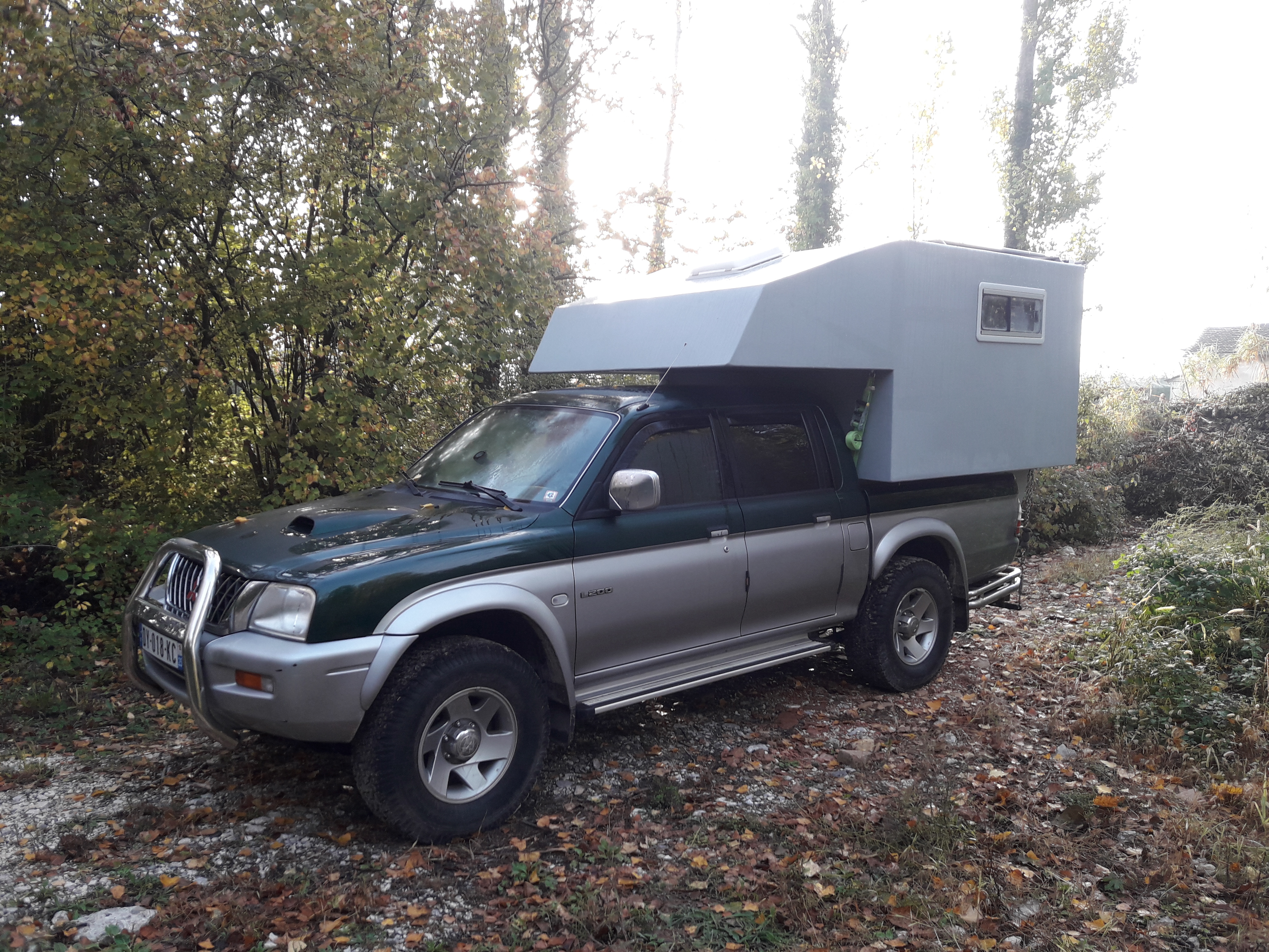

Hello , heu non … J’ai pas avancé d’un pouce . J’ai deux autres véhicules habitables , dont un vieux cc que je restaure et je ne le suis pas encore penché plus sérieusement que cela sur le projet . A vrai dire je suis en doute , j’ai fais un peu de fibre et c’est moins évident que ce que je pensais . Du coup j’hésite , je m’en tiens strictement à la mécanique pour le moment , j’ai encore une distribution à faire , et trouver l’origine d’une vibration non définie .
J’ai encore l’option d’aménager un hard top haut mais y a beaucoup de travail dessus , sinon j’irai peut être au plus simple , tente sur arceaux et benne fermée .

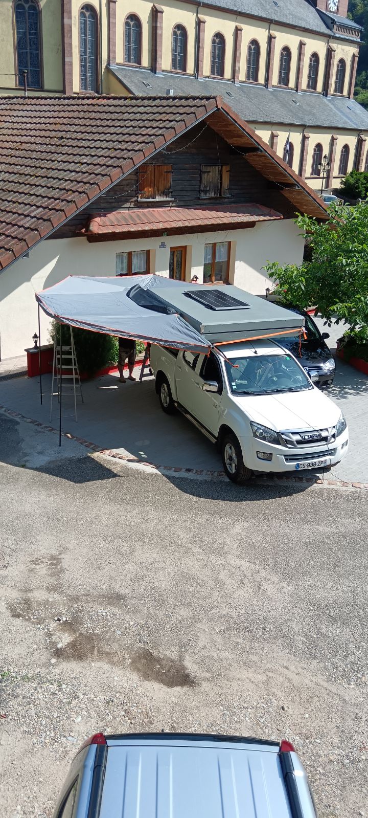

Voilà la notre, moi non plus j’avais pas trop les moyens de m’en payer une , mais j’avais encore moins l’envie et le temps d’en construire une, donc un peu d’économie et voilà.
On a du être un peu patient mais on ne regrette absolument pas notre achat . On a tous le confort, panneau solaire, douche , WC , chauffage…etc .
C’était plus facile pour nous d’attendre et économiser que de la construire, puis avec la reno de la maison je n’aurai jamais eu le temps de me consacrer à ça.
Maintenant on n’en profite c’est génial.
2 « J'aime »
… et en plus, elle rentre dans la benne sans enlever le hayon !!! Bravooooo… tu l’as trouvé où stp ??? Merci pour les renseignements et profitez bien …
Salut, elle vient de chez Baze house , ils sont à Grenay 38540.
Ils ont un site internet tu trouveras tous les renseignements. Voili voilou.

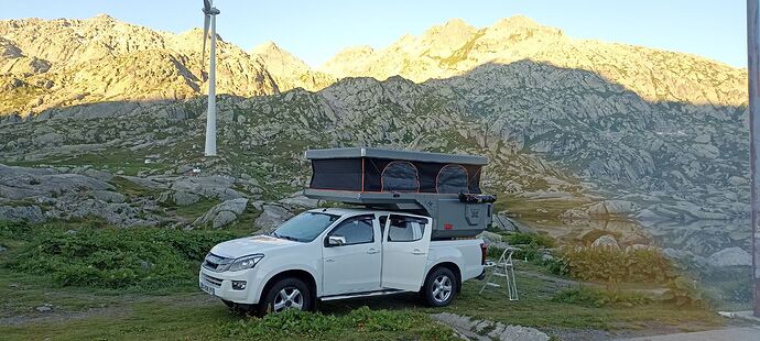

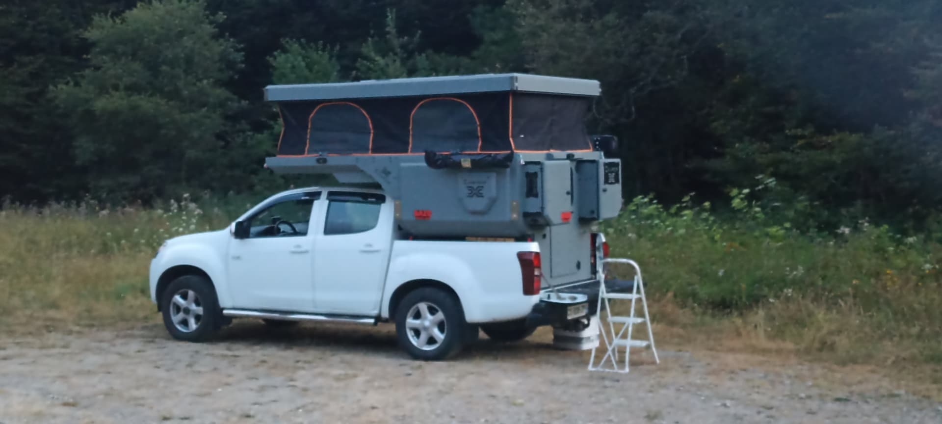

Salut kerozen , un très bon rétablissement à ton épouse . J’espère que vous réaliserez votre projet tres vite, nous avons nous aussi beaucoup attendu, savoir si c’était le bon moment, si ça allait nous plaire également tente de toit ou cellule enfin bref , puis finalement après 4 ans de restauration d’un ancien petit hôtel qu’on a transformé en maison ( on y a passé toutes nos vacances, weekends, soirée d’été sans rien lâcher à tous casser et surtout à tout rebâtir ) finalement l’année dernière on emménage et dans la foulée pétage de plomb on se décide et on franchit le pas , d’abord on s’est dit une tente de toit avec tout l’aménagement de la benne, puis finalement avec ma femme on s’est dit vu qu’on a jamais voyagé ou très peu et qu’à chaque fois qu’on part un long weekend ou pour les vacances il faut toujours être dépendant d’une chambre ou d’un hôtel , d’un bungalow, alors qu’elle comme moi on a envie de liberté on s’est lâché et partie sur une cellule. Seul bémol , le prix. Après plusieurs recherches je suis tombé sur cette entreprise qui propose des cellules plutôt bien placé et nous avons fait le déplacement pour la voir en vrai et voilà maintenant on voyage en DMax avec une cellule et c’est génial , on ne regrette absolument pas, on s’amuse même à rajouter des trucs ou modifier suivant nos besoins.
Voilà vous l’aurez compris, on est super content de notre achat et surtout il n’a pas fallu vendre un rein pour l’acheter et maintenant on profite de la vie pendant nos vacances.
