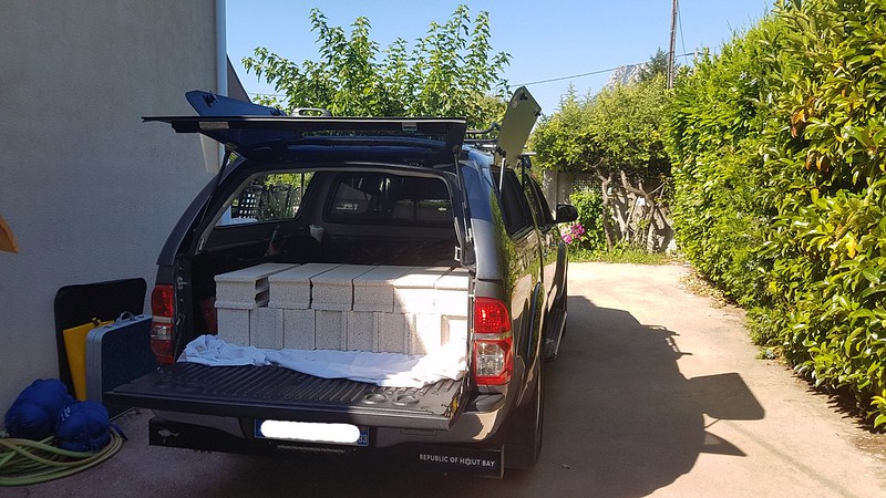

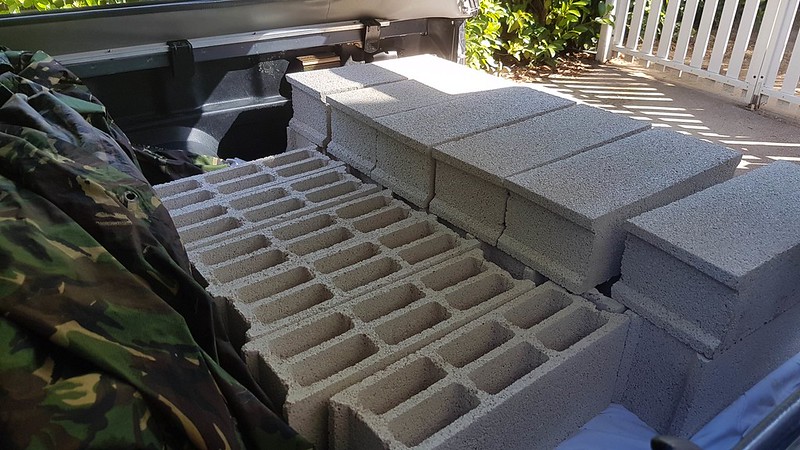

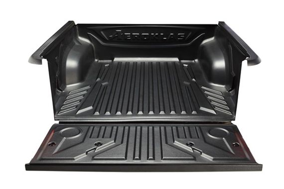

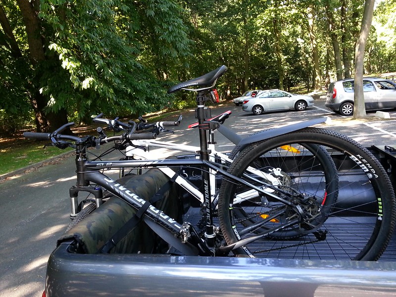

Le système de protection le plus répandu est le kit en plastique (voir photo) qui coûte dans les 200-300€ et assure une excellente protection.
Tu as des modèles qui recouvrent les bords de la benne et d’autres non.
Tu peux transporter du lourd sans soucis (voire photos) et quand c’est sale, un simple jet d’eau et c’est réglé !
Tu peux également peindre l’intérieur de ta benne avec une peinture spécifique (type RAPTOR).

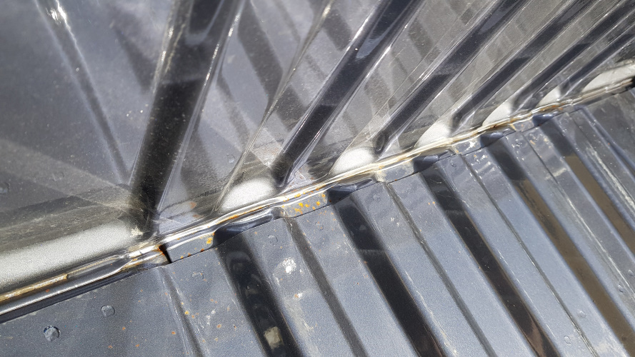

J’ai déjà dans la benne ce type de protection d’origine NISSAN, je cherche à protéger la protection… :mdr2:
J’ai nettoyé l’intérieur avec un balai et un jet d’eau, aprés quelques minutes l’eau s’est écoulé par je ne sais quel chemin alors cela me fait poser une autre question n’est il pas nécessaire de retirer cette protection pour voir l’état de la carrosserie dessous ?
N’y a t’il pas un risque de corrosion sous cette protection ?

Si, avec le temps, tu as forcément des petites saloperies (gravillons, …) qui se glissent sous ta protection et détériorent plus ou moins rapidement ta benne.
J’ai tombé ma protection après 7 ans et j’ai trouvé de multiples petits départs de corrosion (rien de bien méchant, juste des petits points de-ci de-là facilement traitables).
J’ai nettoyé, aspiré, dégraissé puis passé 2 couches de rustol et remis la protection en place.
Merci pour le retour d’expérience, je vais opérer comme toi.
Démonter la protection, nettoyer, dégraisser et traiter au Rustol ou au Framéto.
