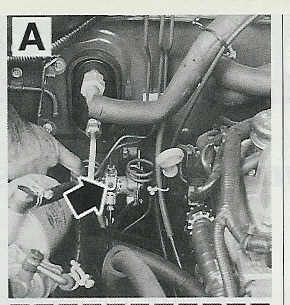

Voila, c’est remonté.
en 1/2h c’est plié ! voila un resumé, je ferai quelques photos demain (s’il pleut plus !)
pour demonter
rien de plus simple :
il faut deviser les 2 ecous de l emeteur, la vis du tuyau de looked, et la liaison avec la pedale : enlever la goupille et l axe de la liaison pedale/tige du piston.
Attention, cette burne de goupille ne demande qu’a tomber entre la tole du plancher et la moquette ce qui implique de l’oublier la !
ca sort facilement, et ca pisse partout !
le recepteur sort aussi facilement : 2 vis et la vis du tuyau (il faut renrter la tige du piston pour degager l ensemble de la commande d’embrayage
pour remonter :
comme le demontage mais a l envers
Si on vous dit que c’est chiant a pruger l embrayage, c’est faux ! il n’y a rien de plus simple !! c’est accessible (faut quand meme se coucher dessous) .
le remplissage du circuit se fait seul ! il suffit d’entre ouvrir la vis de purge du recepteur, et remplir le reservoir, puis pomper 15 fois sur la pedale. Nissan a bien fait les choses, en relachant, l’emeteur ne reaspire quasi pas le liquide donc ca peut se faire seul. au bout de 10 a 15 pompage, ca commence a sortir par la purge.
refermer la purge et ca debraye !
il faut biensur ensuite finir de purger a 2 mais c’est tres rapide, car il ne sort que quelques bulles (apres avoir un peu roulé)
Il faut aussi regler la position de la pedale, perso, ca m’a permis de changer le reglage par un qui me convient mieux (en respectant biensur le principe)
c’est facile, c’est juste la tige du piston qu’il faut tourner dans un sans ou l autre puis bloquer avec le contre ecrou.
