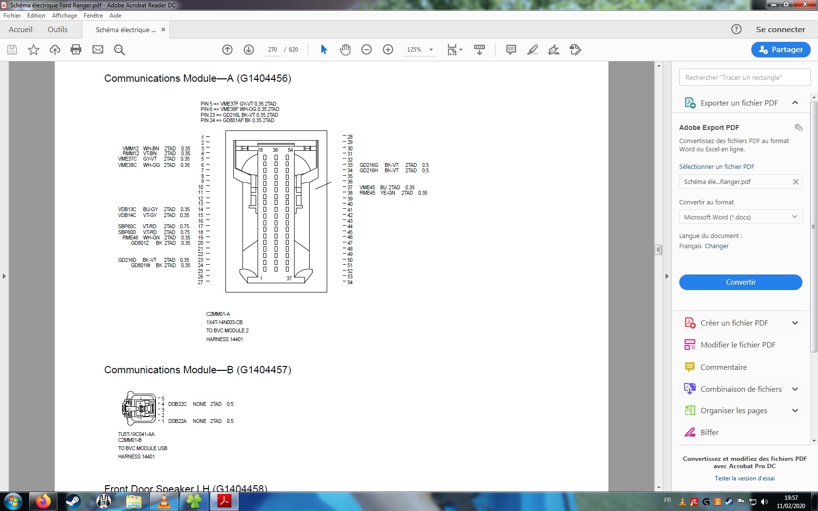

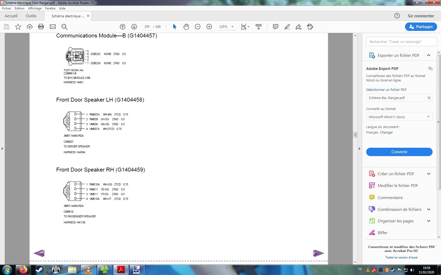

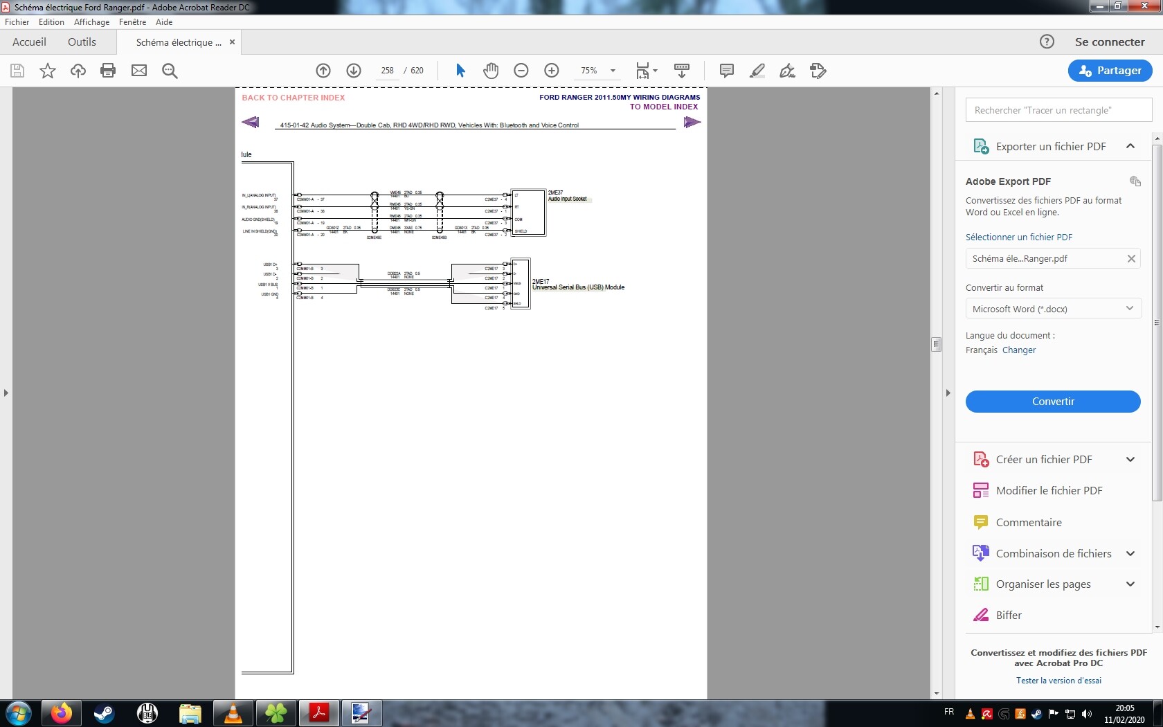

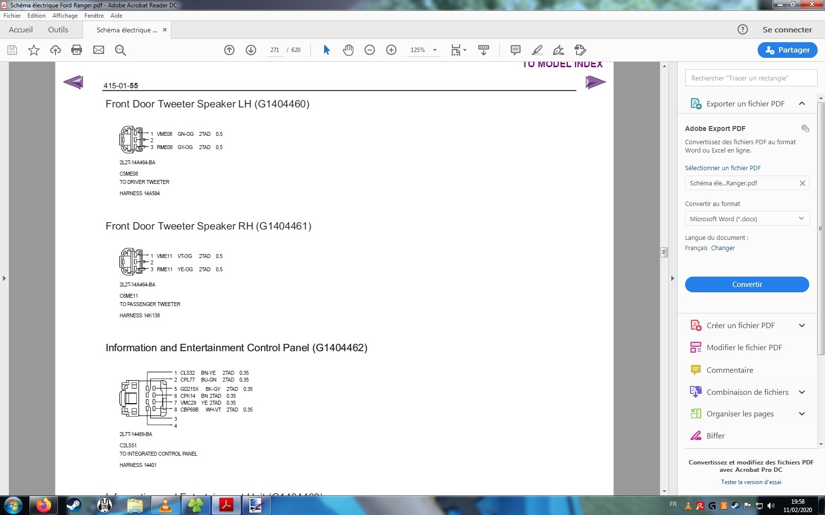

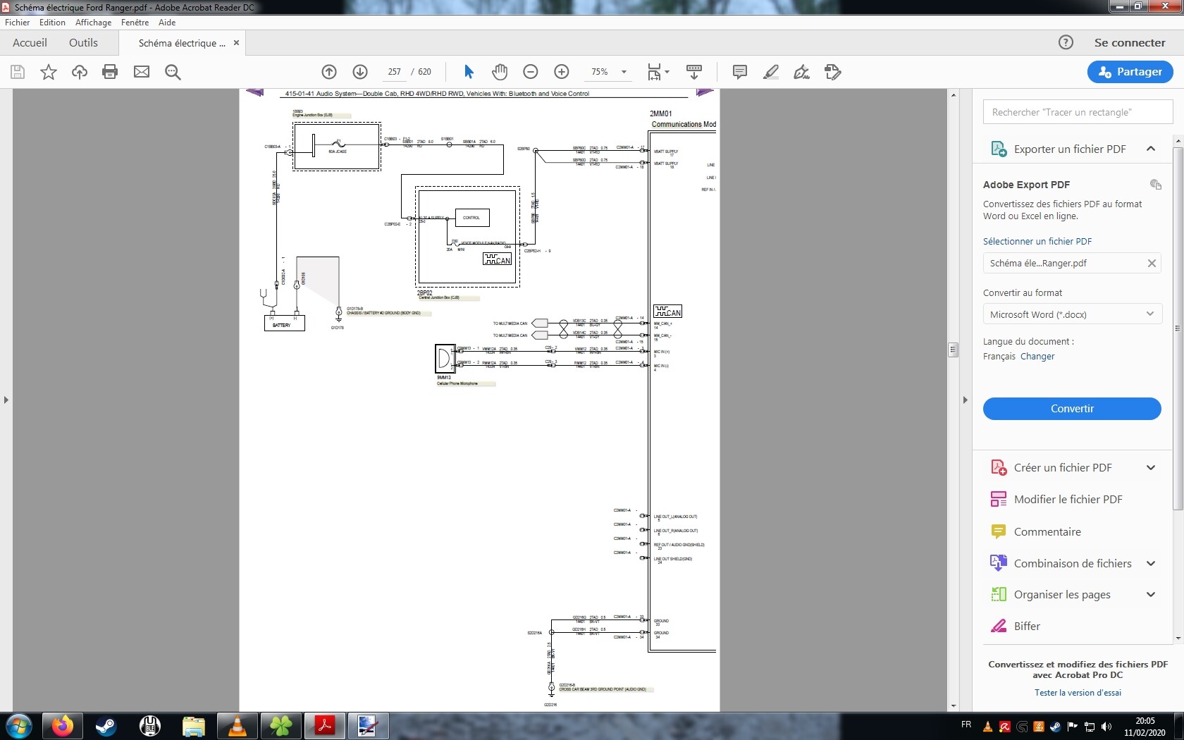

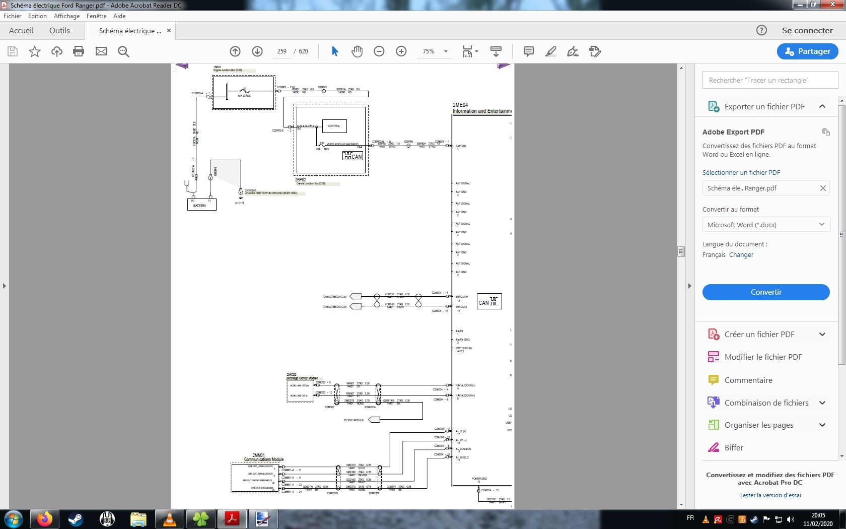

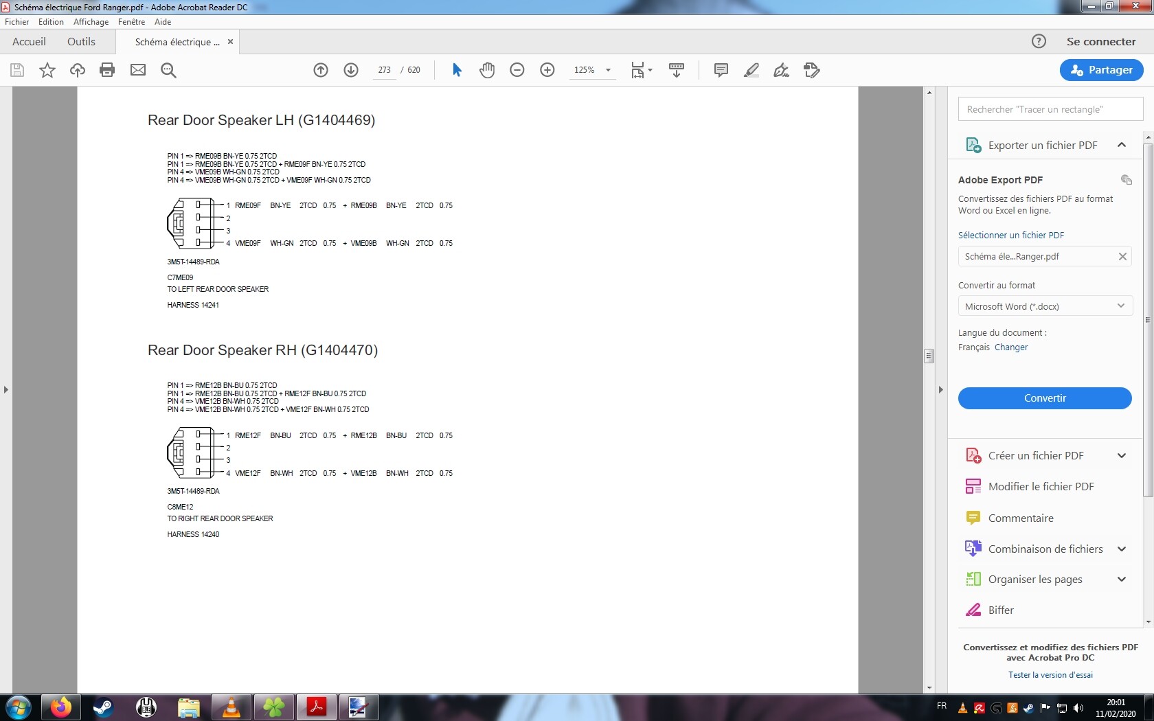

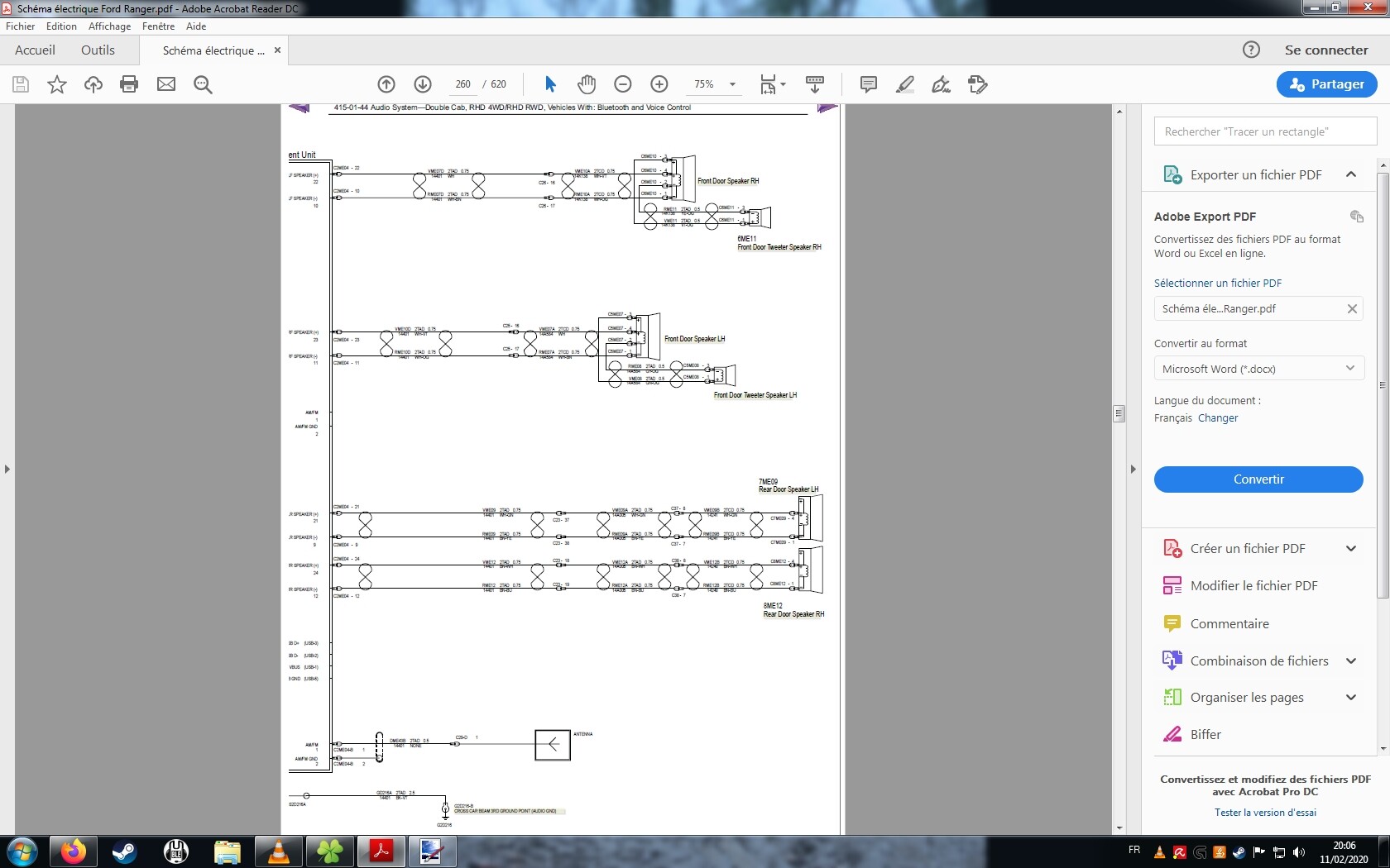

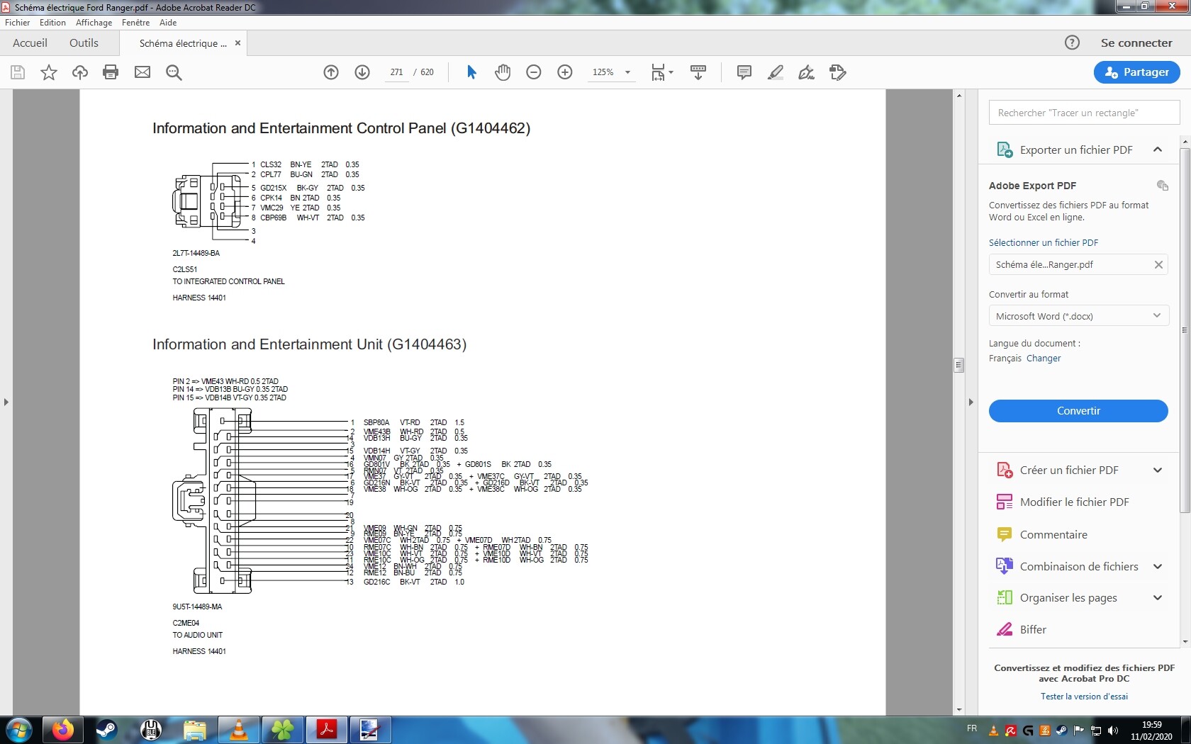

Bon, pour moi c’est pas du chinois, c’est de l’extraterrestre. Aucune idée si ça peut te servir, mais dans la doc électrique, il y a cette partie qui parle de la sono.
