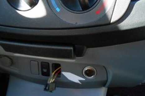

Oui on peut le faire sur les Vigo environ 2008 a 2015
Il faut que tu l’essayes car tu vas être vraiment bluffé par ce véhicule … On parle de technique et pas de tarif ou des tarif des pièces …Juste technique
Juste la cde électrique on touche en rien à la BT.
