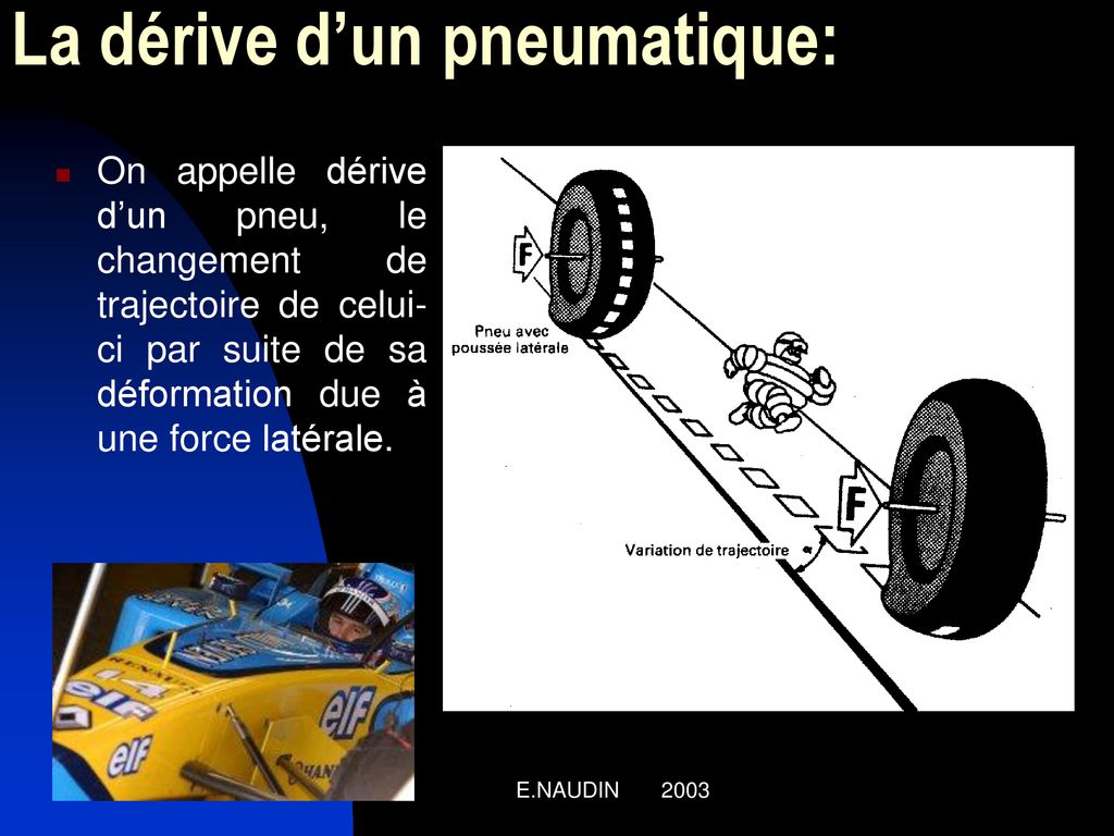

Je te propose un pneu avec une plus belle carcasse cela va te permettre de mieux controler de mouvement de ta remorque
MICHELIN LATITUDE CROSS DT 245/70R16 111 H
IC ne change pas mais le code vitesse qui passe au H donne comme info une carcasse a comportement plus rigide pour diminuer les dérives de pneu
Pour l’approche terrain le Latitude n’a plus rien a démontrer
Là on travaille sur la carcasse qui est le plus important sur un pneu
