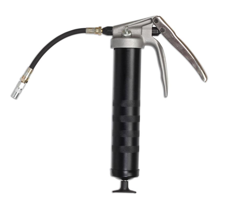

une pompe qui géniale (Pour moi et mes utilisations)
celle ci (la photo pas le fournisseur)
tu pompes avec une seule main et l’autre (la gauche pour moi quand elle a quitté la tasse à café) maintient ce “P…N” d’embout qui ne vaut jamais se mettre bien en ligne
