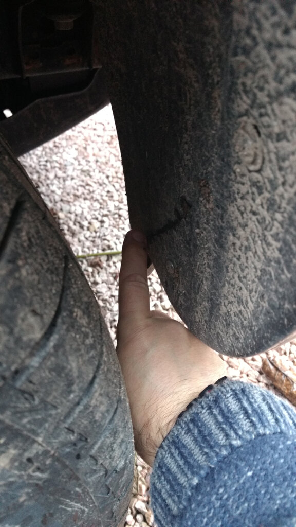

Tu peux prendre une photo de ou ça coince, roue braquée ?
Ça m’étonne car j’ai eu du pneu de taille très proche en circonférence (pas en largeur, et pas le même déport de jante) et je n’avais aucun problème en suspension d’origine, et il restait de la marge avec du 265 75 16.
Je sais que certains en 33" avec rehausse 5cm doivent légèrement découper le pare-boue, peut être as tu le même problème.
je pense que le souci vient justement du déport trop important ET0 j’aurais peut être du m’arrête au 20 maxi, mais bon le vendeur m’a dit pas de souci ça passe…
voilà c’est sur ce coin que ça touche presque, reste 5mm de vide quand je braque les roues vers l’interieur , mais 5mm c’est pas assez si je prend une bosse
Avec une réhausse +5 et des jante à déport tu peux mettre du 33" sur le ranger.
Pour du 37, j’imagine pas les modifications (grosse réhausse => réalignement transmission) / découpes des passages de roues. De plus il faudra prévoir de quoi réduire le rapport de transmission parce qu’il va tirer nettement plus long.
