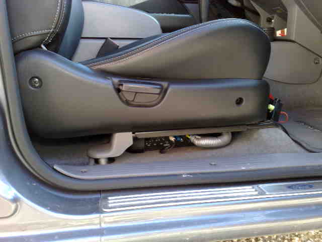

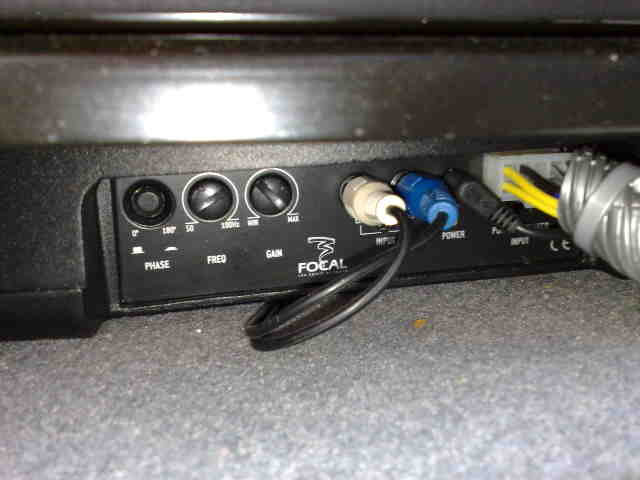

aurais tu également des photos de ton installation finie ? ton caisson de basse doit être assez fin pour pouvoir se glisser sous le siège, tu as utilisé quoi en particulier comme modèle ?

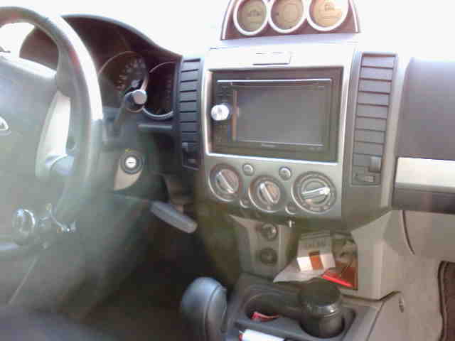

Voilà quelques photos,
Sinon, oui , il a fallu remonter de deux centimètres l’arrierre du siege
Le caisson de bass est un FOCAL ( le plus fin de la gamme achetter a nauroto )
Si besoin d’info complémentaire, pas de probleme
a+

Phil21 tes modifs m’intéressent. Joli préparation et la finition est sympa.
Est cequ tu peux nous faire la liste avec les références? 'en toucherai deux mots à mon concessionnaire pour voir son tarif.
Y a pas grand chose comme reference, mise a part la console de remplacement pour l’autoradio d’origine Ford.
ça s’appele, “console autoradio double DIN” elle ne coute pas très chère, maxi 30euros.
pour le reste, l’autoradio, j’ai monté un PIONNER AVIC F700BT et un caisson de basse FOCAL ACCESS BUS 20, c’est le plus petit de la gamme, le moins haut.
Pour le reste , il faut tirer câble de la batterie en 4mm2 mini, pour le caisson, un faisceau d’adaptation ISO, des cosses, et un cable pour relier l’autoradio au caisson, (cable Hi Fi)
2 Vis de fixation de ceintures de sécurité de super5, Pas identique aux fixations du siège du ranger mais le double en longueur (rehausse siège pour le caisson) + 2 bouts de tube diam 20 mm environ , lg 20 mm (j ai pris du tube de tige de selle d’un vieux VTT)
voilà je pense n’avoir rien oublié…
Par contre si tu le fait faire, ça va te couté un bras, y a 1 jour de taf si tu fais ça comme y faut. Tu es d’ou sinon??
a+
