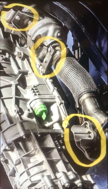

Quelqu’un peut il identifier la pâte à surveiller sur cette photo ? Celle qui fissure en premier

Mince personne ne sait ?
Je ne sais pas de laquelle il s’agit, mais c’est déjà bien que tu sois au courant du défaut , une concession ford devrait pouvoir te donner la réponse ? Si je ne dis pas de bêtise, c’est la partie de la boîte sur laquelle est fixée la patte qui casse ? Mais ou exactement :doute:

salut, d’apres ce que j’ai lu, c’est celle qui est le plus en bas sur la photo, elle est directement sur la boite juste avant le FAP.

Désolé de de-terrer le sujet mais personne n’a l’info sur la fameuse patte de fixation indiquée plus haut sur le sujet. Pour être passé dessous la bête il me semble que seule celle du MILIEU est fixée sur le rebords de la boite. Celle en arrière sur le chassis…celle de devant???je pense que l’on est plus sur la boite non?

quand tu dis la patte cuite par la chaleur c’est celle du milieu sur la photo?
C’est celle du milieu qui si lle se demonte facilement sur la boite …est ipossible a enlever si cuite par la chaleur cote echappement
a regarder la photo c’est celle du milieu qui doit faire casser le carter de la boite,les deux autres n’ont pas l’air de toucher la boîte,je vais regarder ça ce week-end
tout a fait mais important de la démonter complètement ou la couper car si juste désolidarisée coté boite les vibrations du pot font heurter la pate contre la boite…par contre si déjà fêlée ou cassée…la boite suivra tôt ou tard
d’accord je vois,mais la question que je me pose c’est est ce que les 2 fixations qui vont rester vont suffire a tenir correctement le tuyau ou faut-il bricoler une autre fixation pour remplacer la patte qu’on a enlevé??
