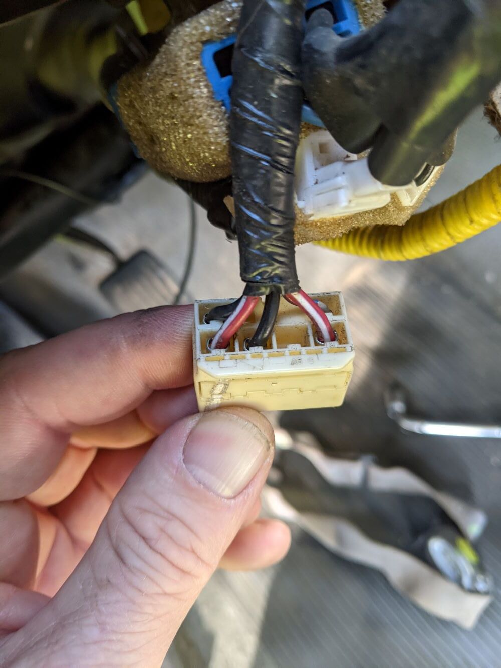

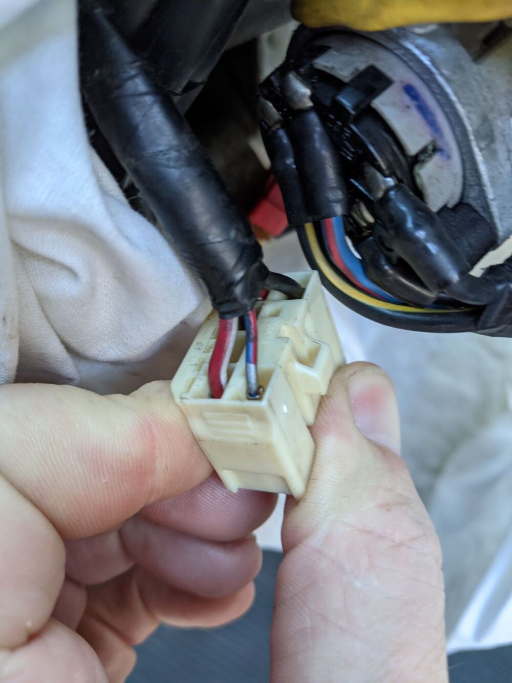

au niveau du connecteur blanc j’ai 2 fils noirs, 2 fils rouges-blancs et un rouge-bleu
Est ce quelqu’un a la solution ?
