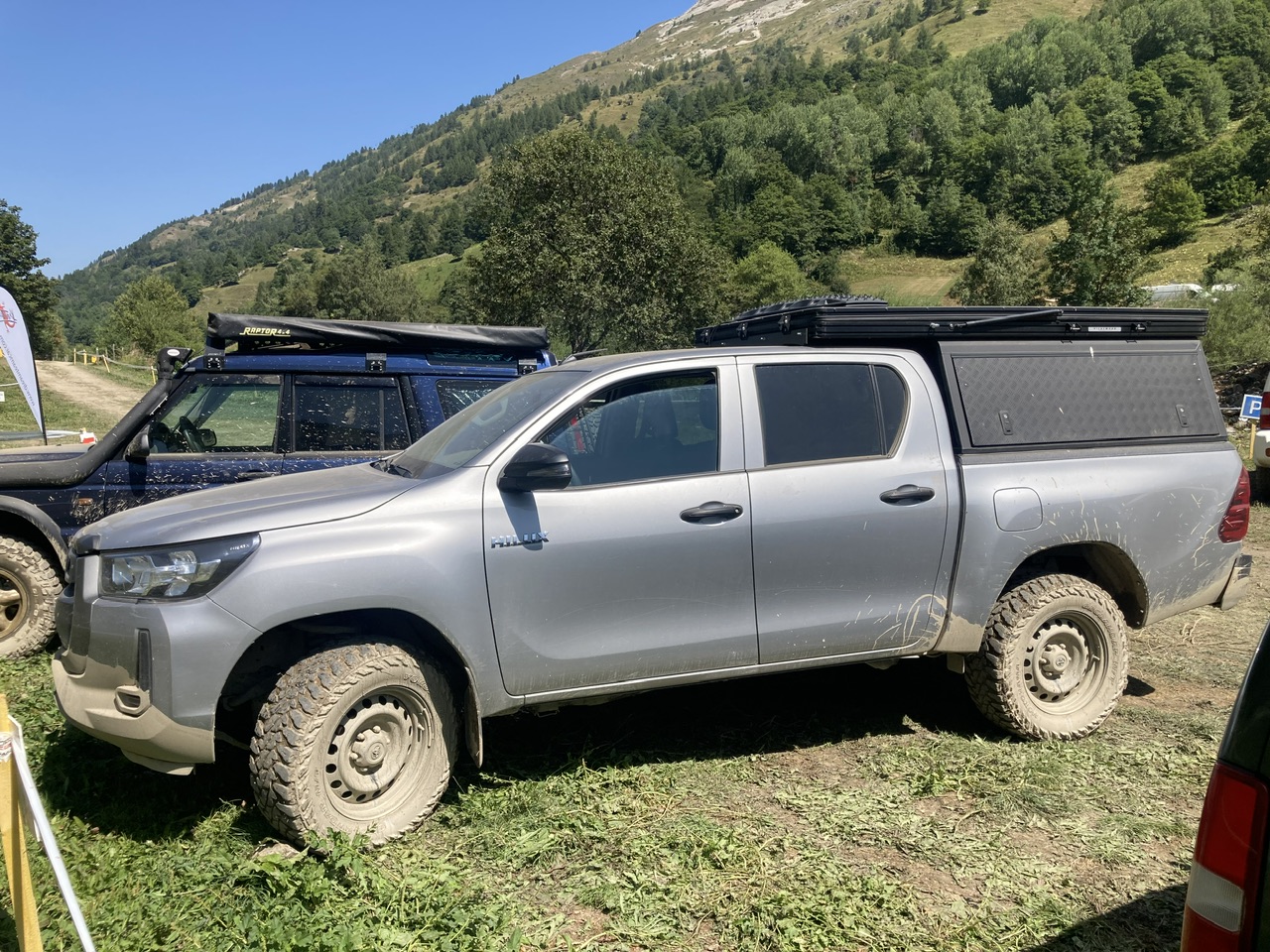

salut
si je peux aider Avec plaisir
Une question
tu reproches quoi au GT AT3 ?

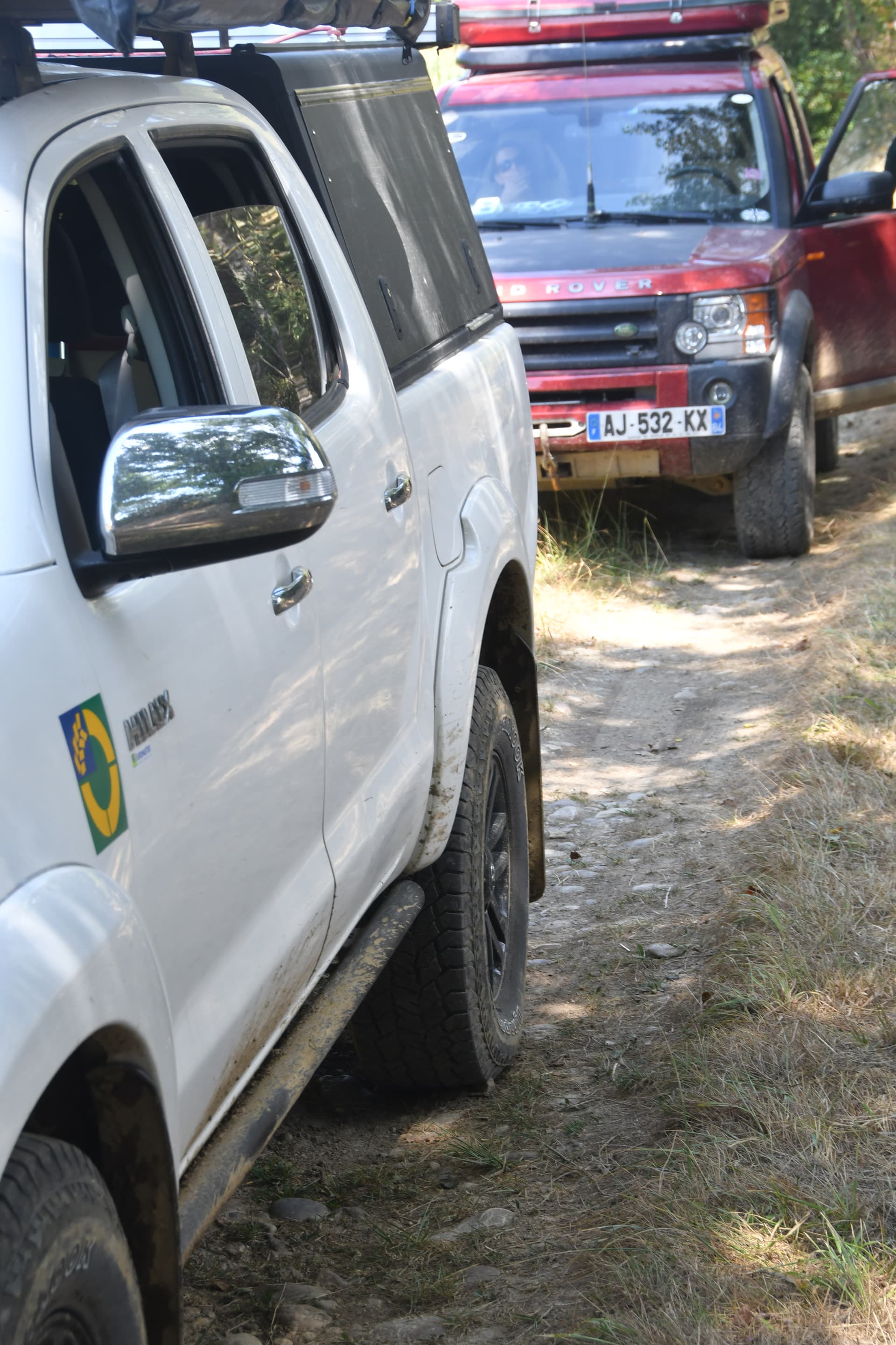

voici l’essai sur le véhicule de mon collègue d’encadrement technique.
et il a changé pour les mêmes …

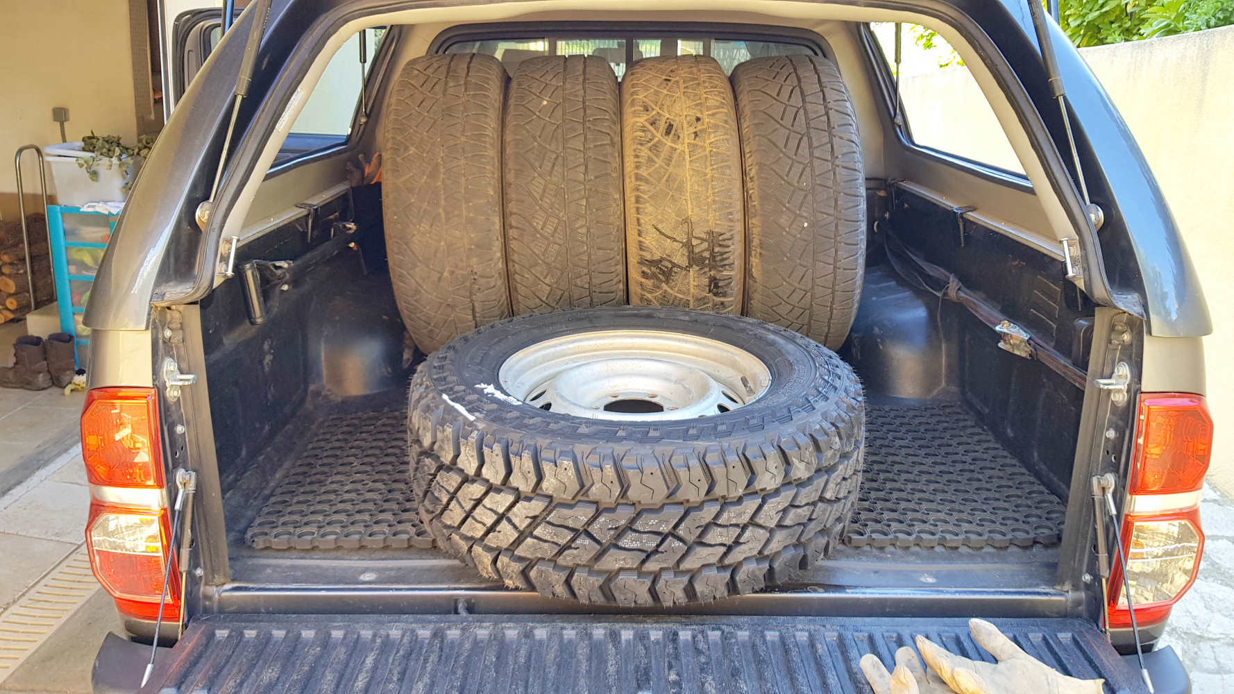

Bon du coup j’ai pris ma décision,
Je suis reparti sur les general grabber at3 !
Sur les 7 derniers mois d’utilisation pour la chasse en garrigue, étant vraiment bien usés ils ne m’ont pas fait défaut…
J’avais le choix entre
-toyo open country at3
-hankook dynapro at2
-cooper discoverer at3 sport 2
-yokohama geolandar at4
-bf goodrich ko2
-General grabber at3
Du coup je retente l’expérience en espérant ne pas être dessus et surtout qu’il résiste au caillasse des garrigue et piste du sud …
720€ les 4 sur centralepneus en 255 65 17.
Merci a tous pour vos retours.

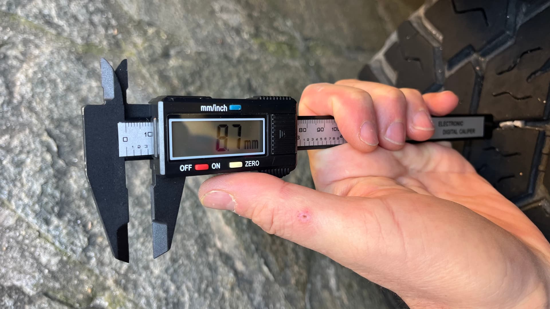

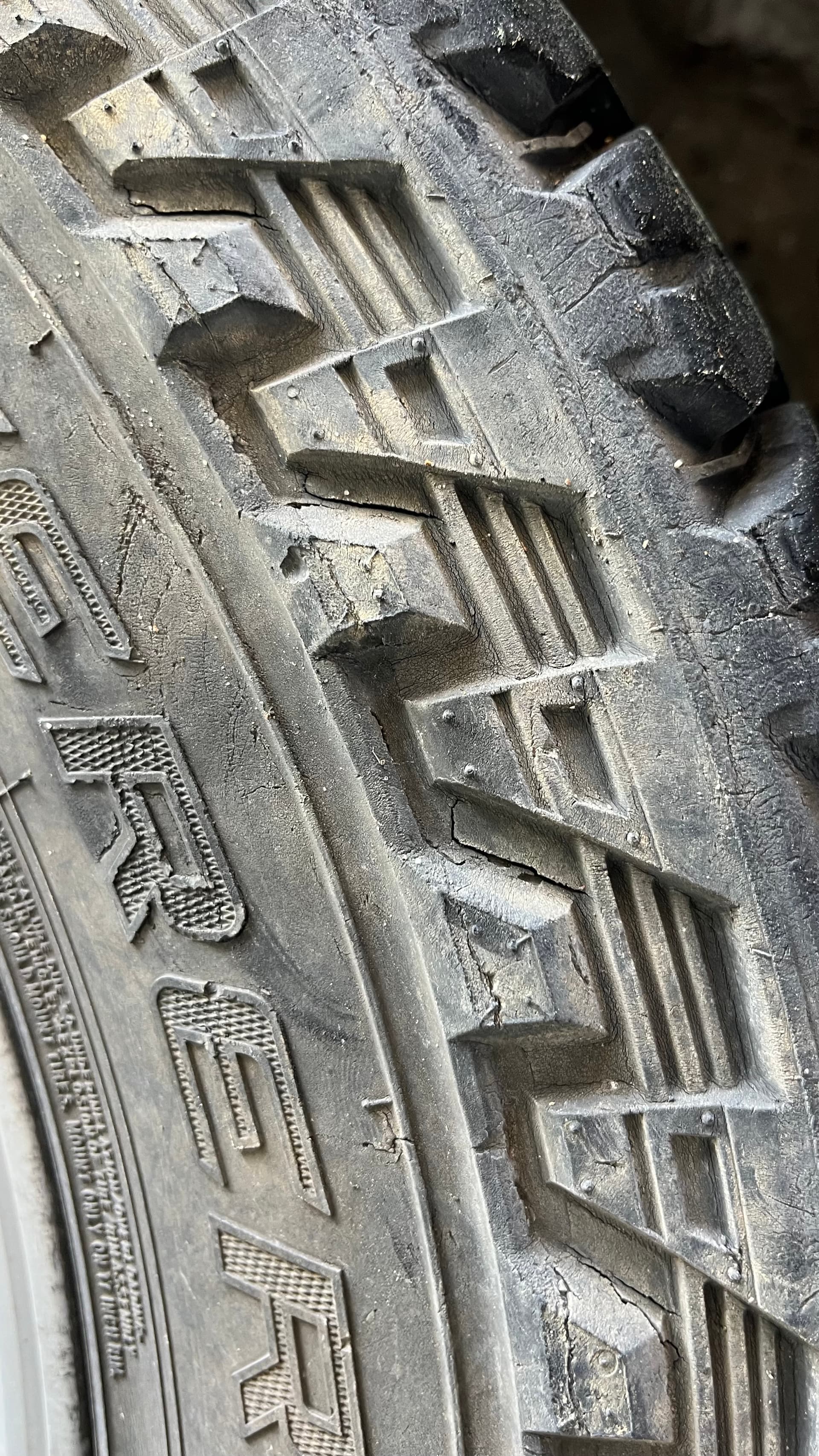

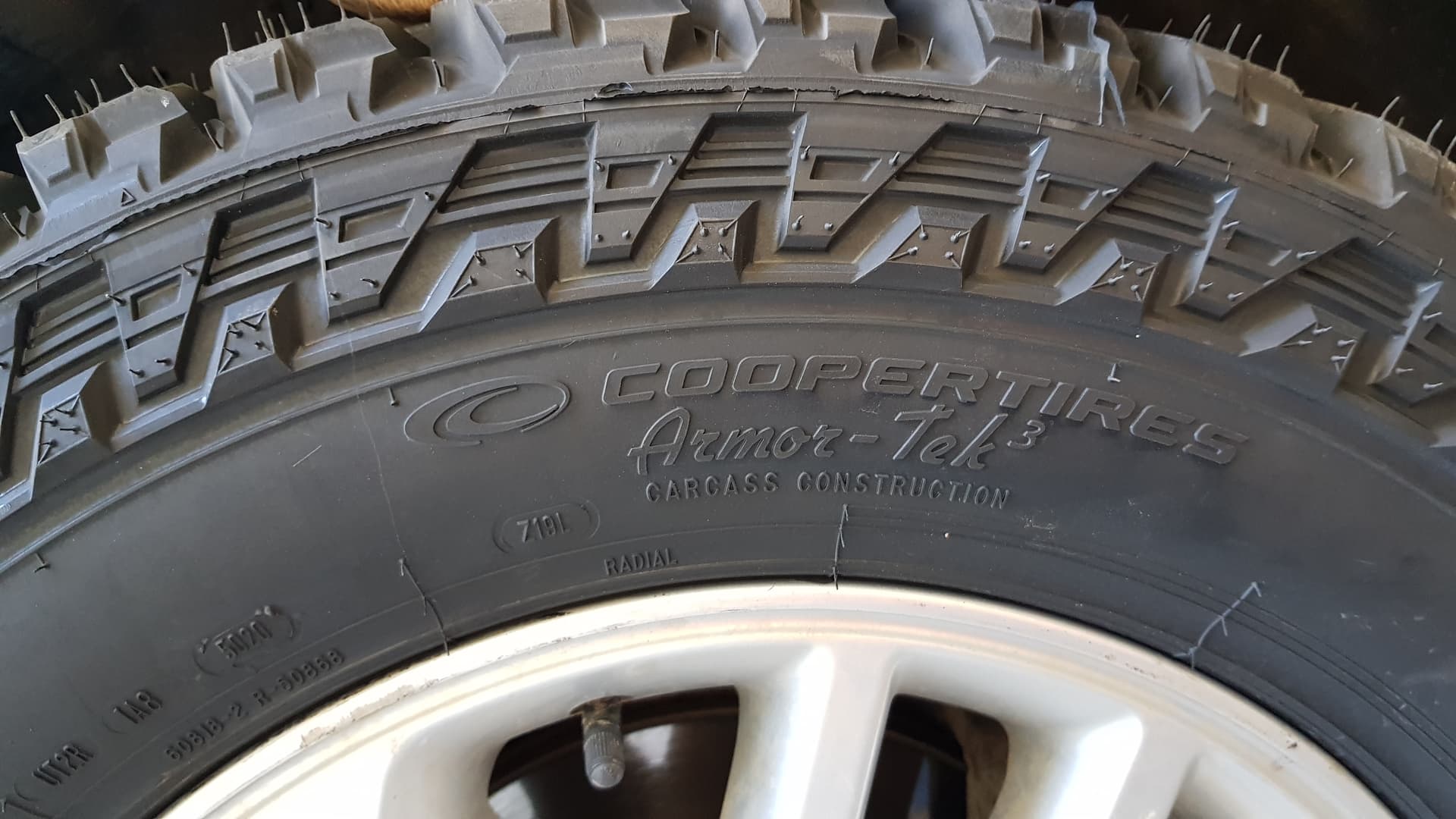

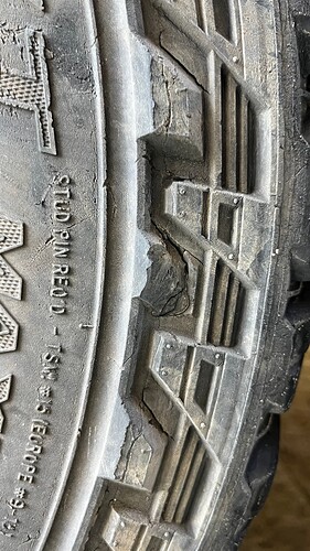

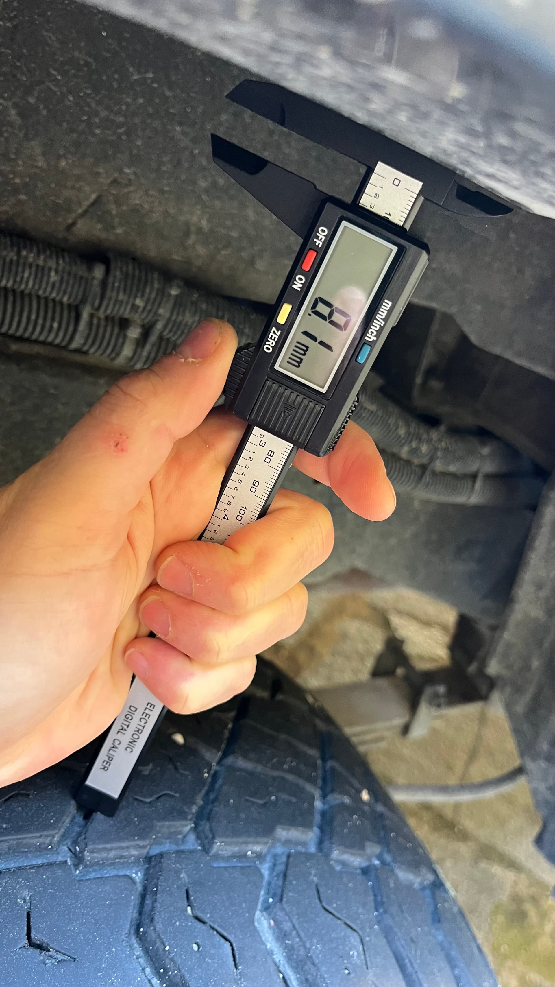

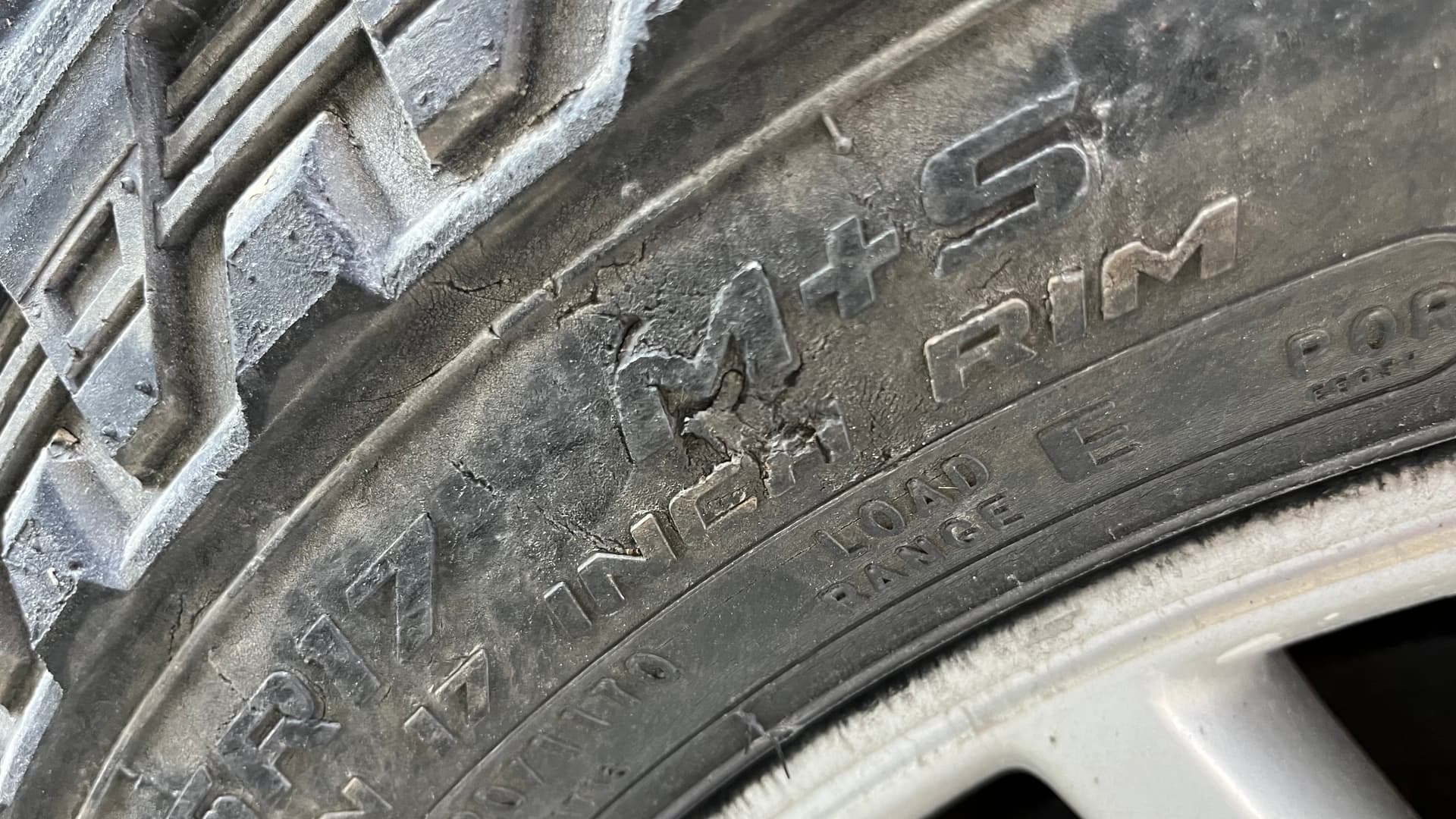

Salut GrizzlyX,
Désolé pour le retard de ma réponse. J’ai dû attendre qu’il ne pleuve plus pour passer sous le gros :wink: .
Alors voilà les infos :

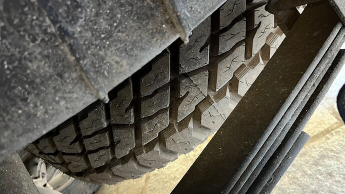

Pneus montés le 16/03/2021 (il y a quasiment 4 ans jour pour jour).
En 4 ans, j’ai roulé 39 000 km. Si je m’en réfère au calcul d’Eric et avec ces éléments du S/T MAXX, je suis à 0.161mm / 1000 km.

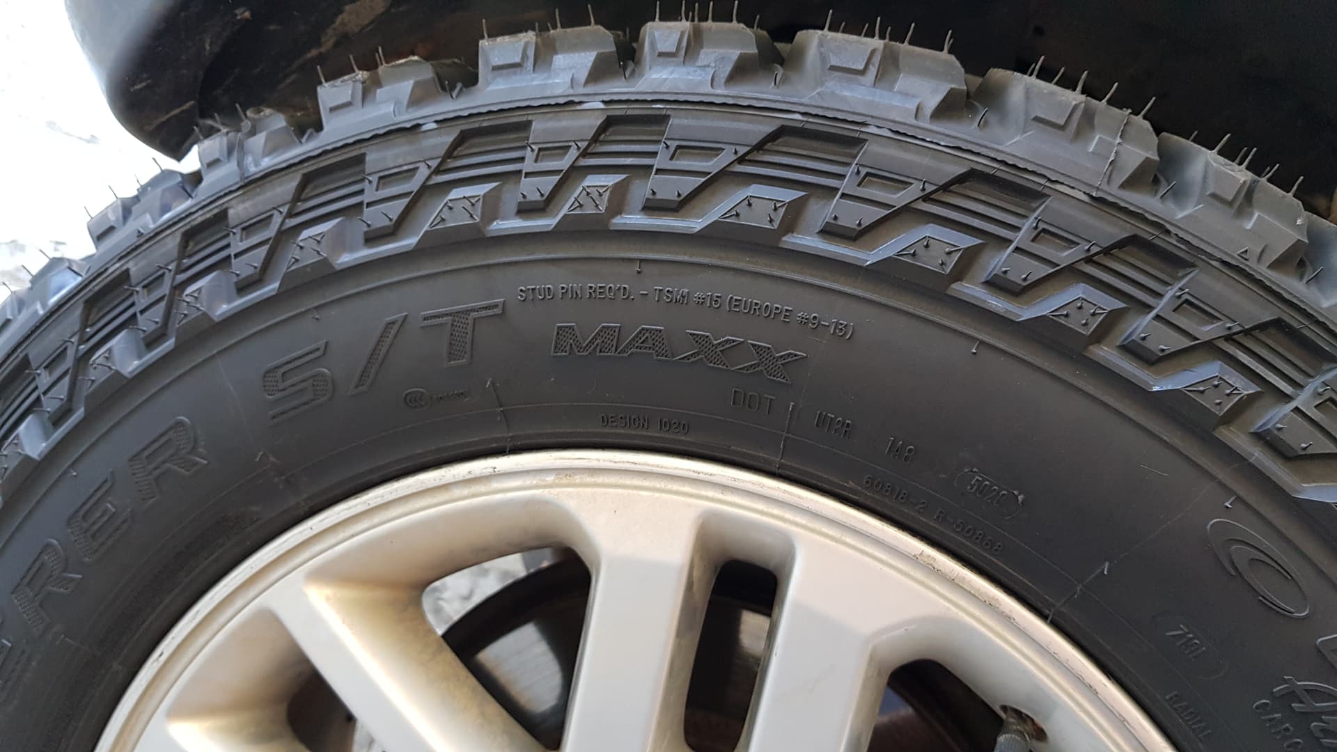

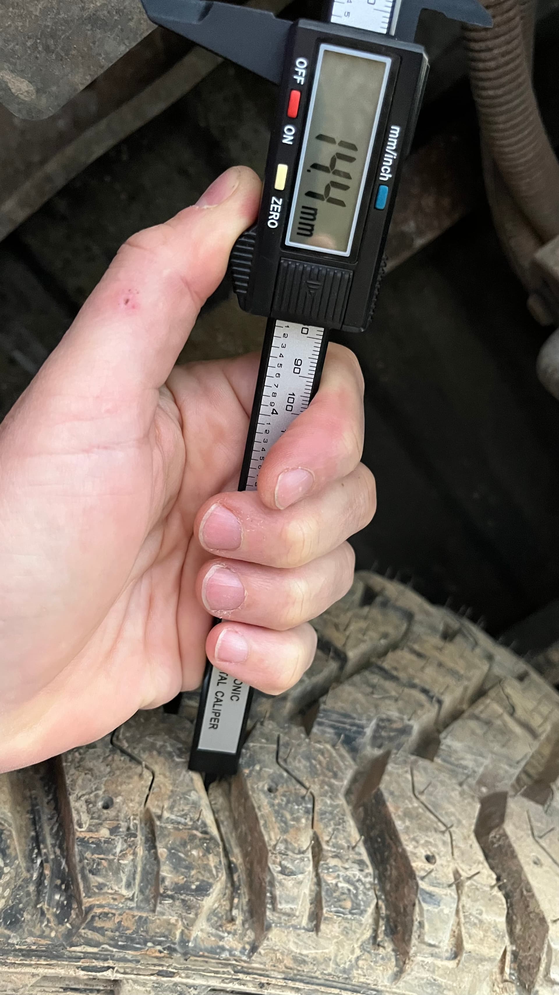

Voici ma roue de secours qui n’a jamais été utilisée (14.4 mm) :

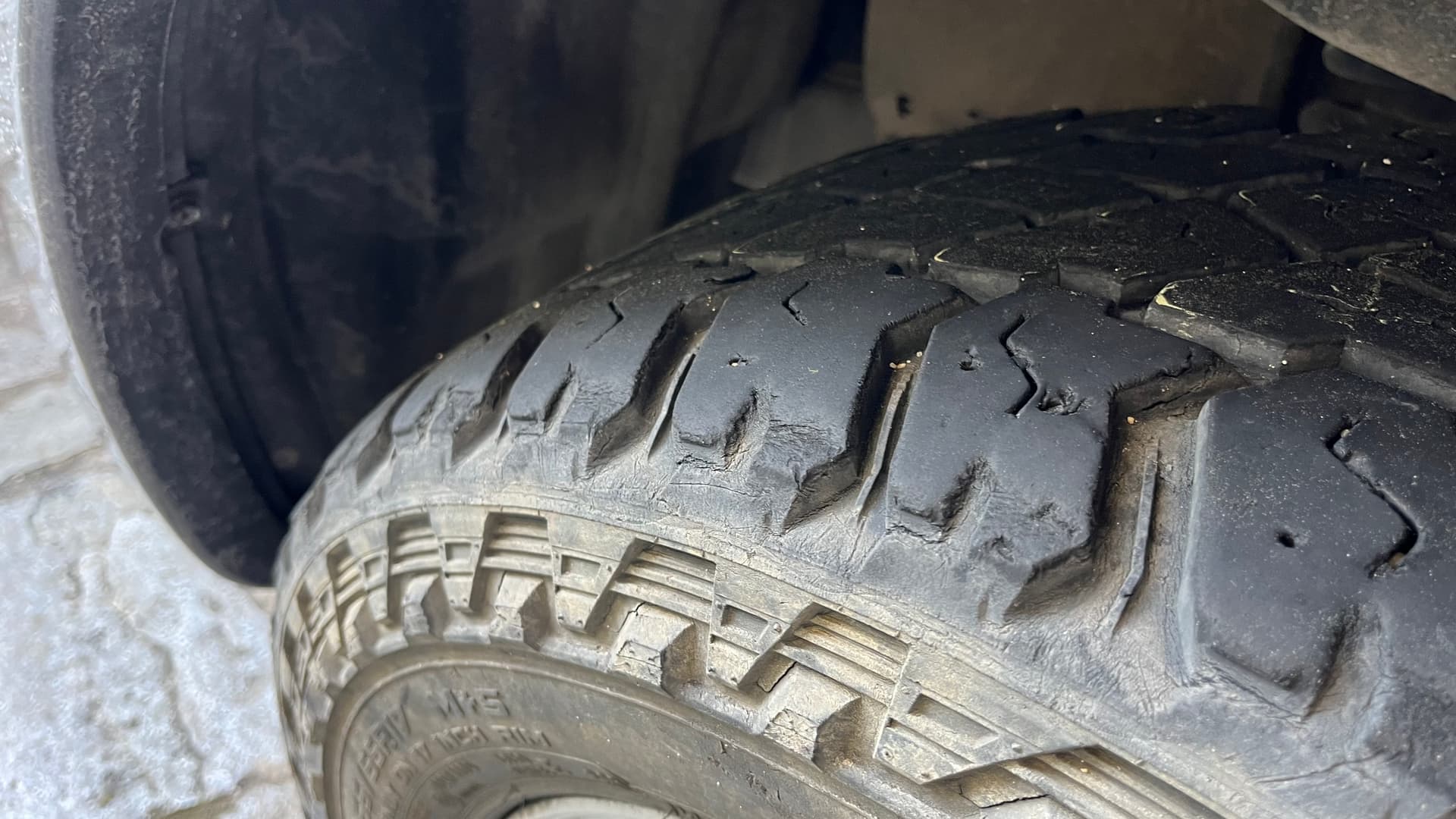

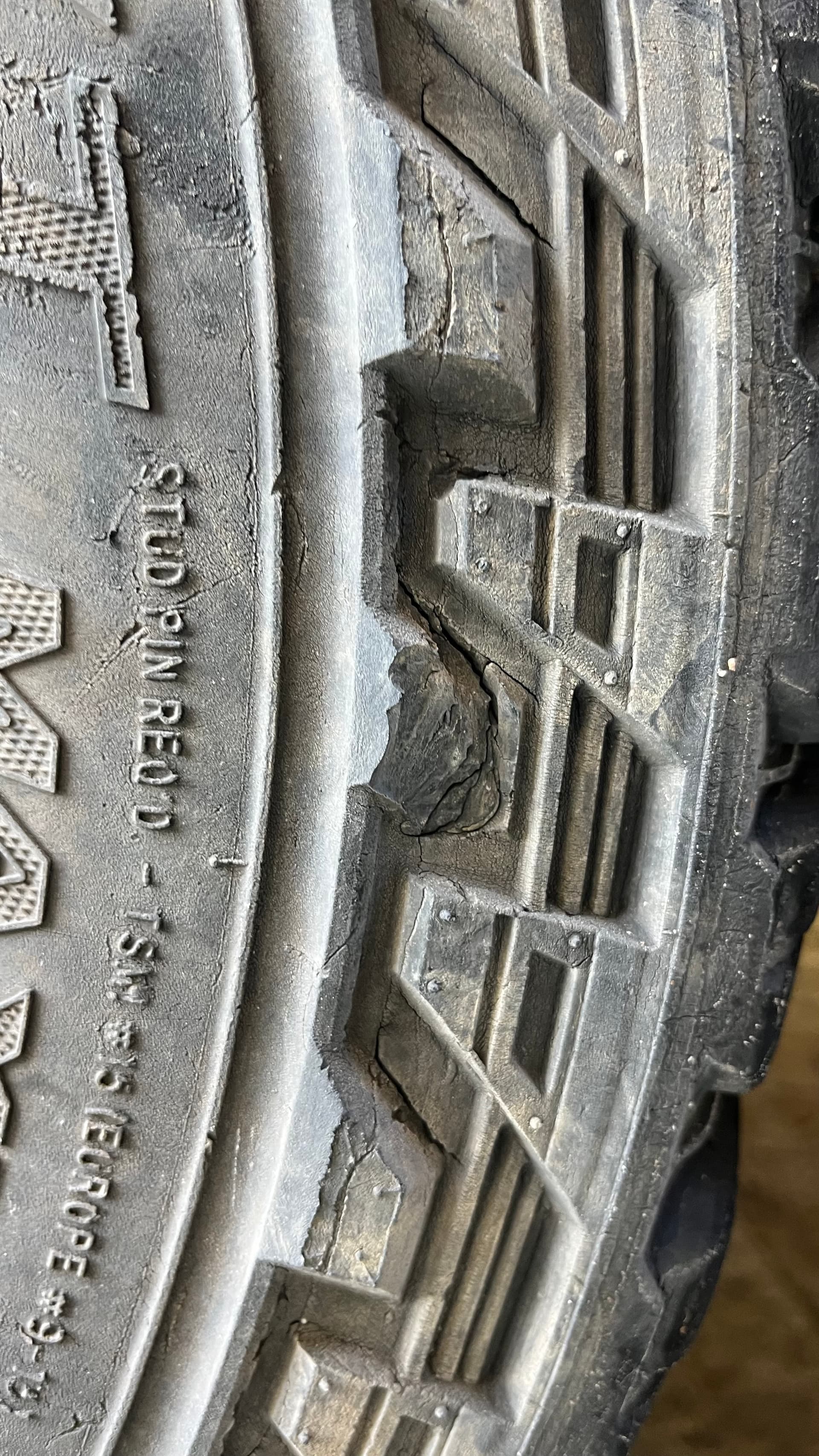

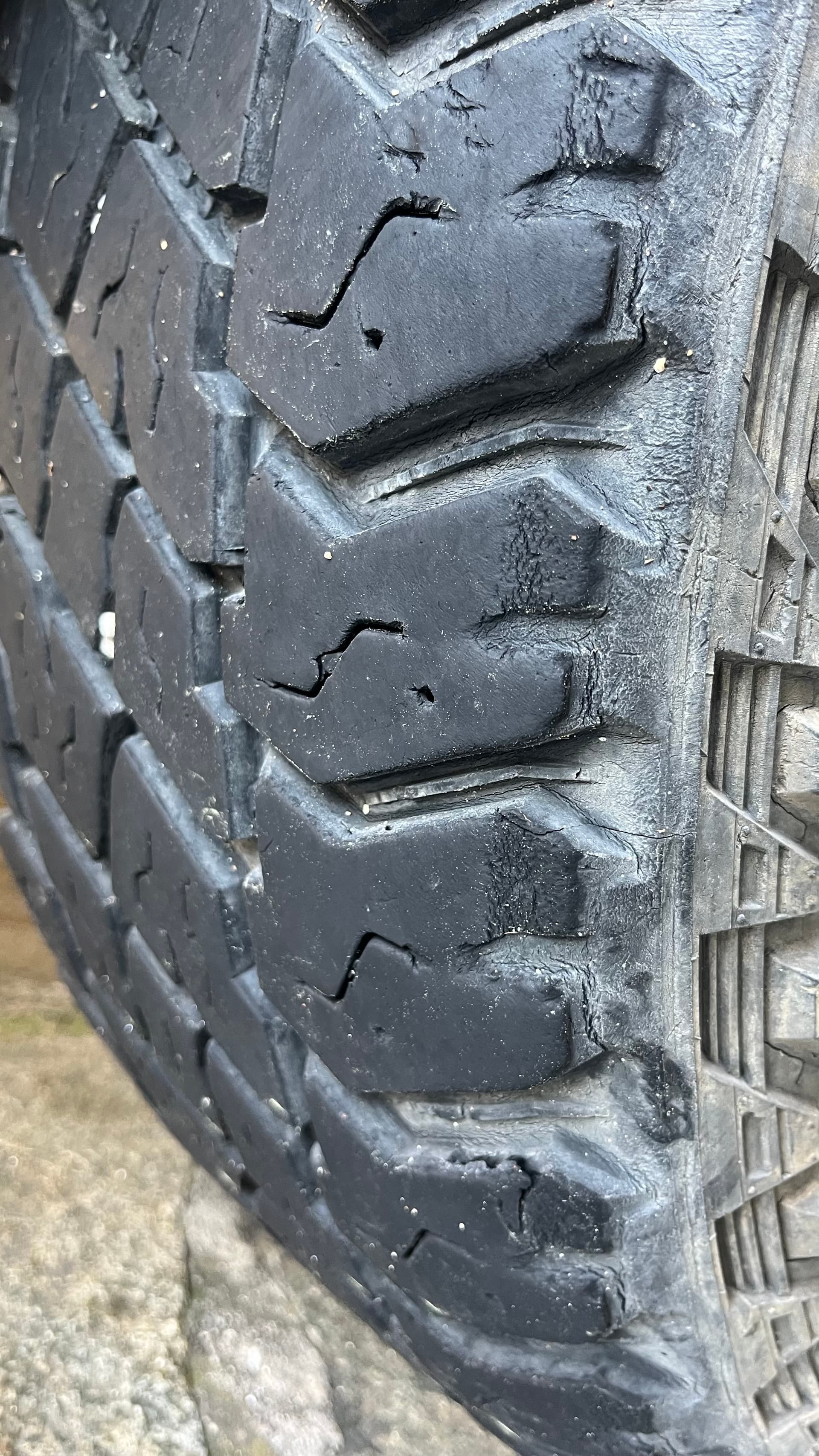

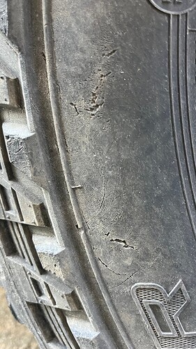

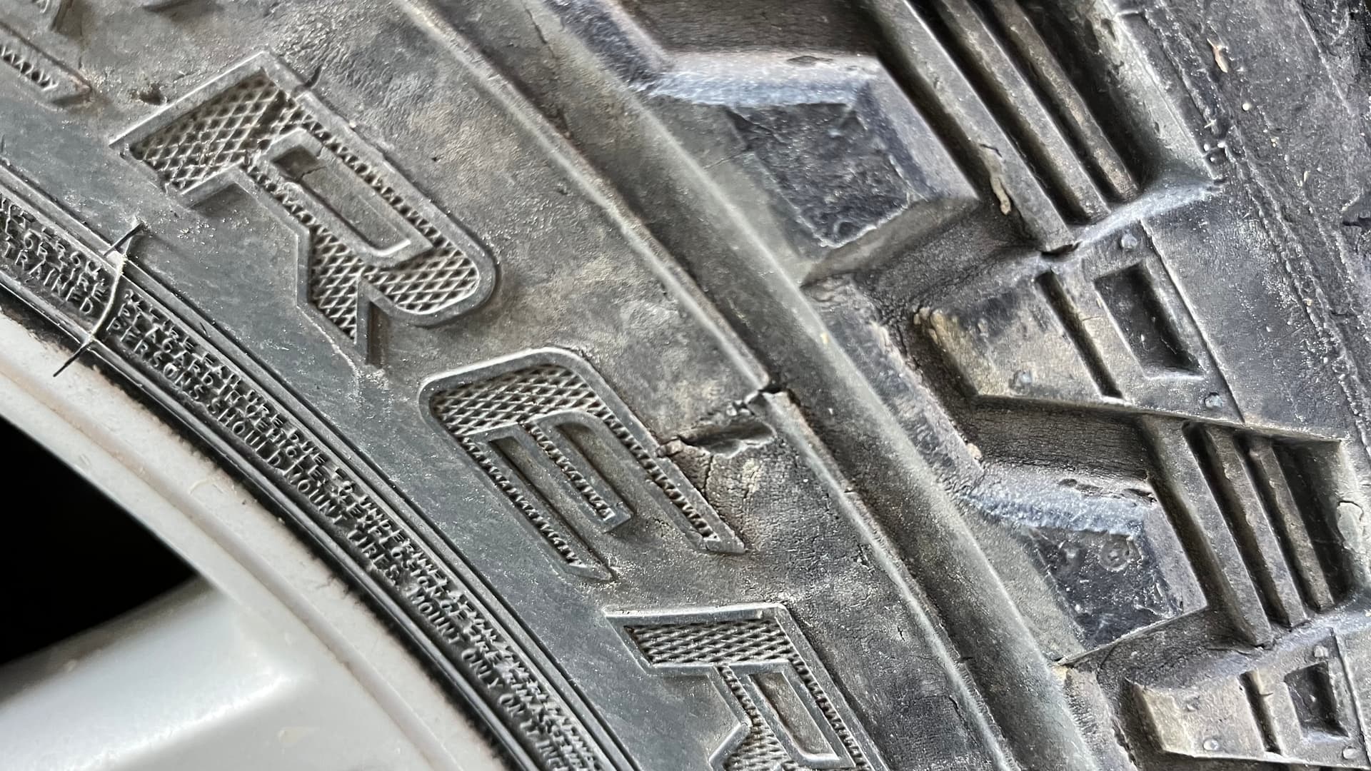

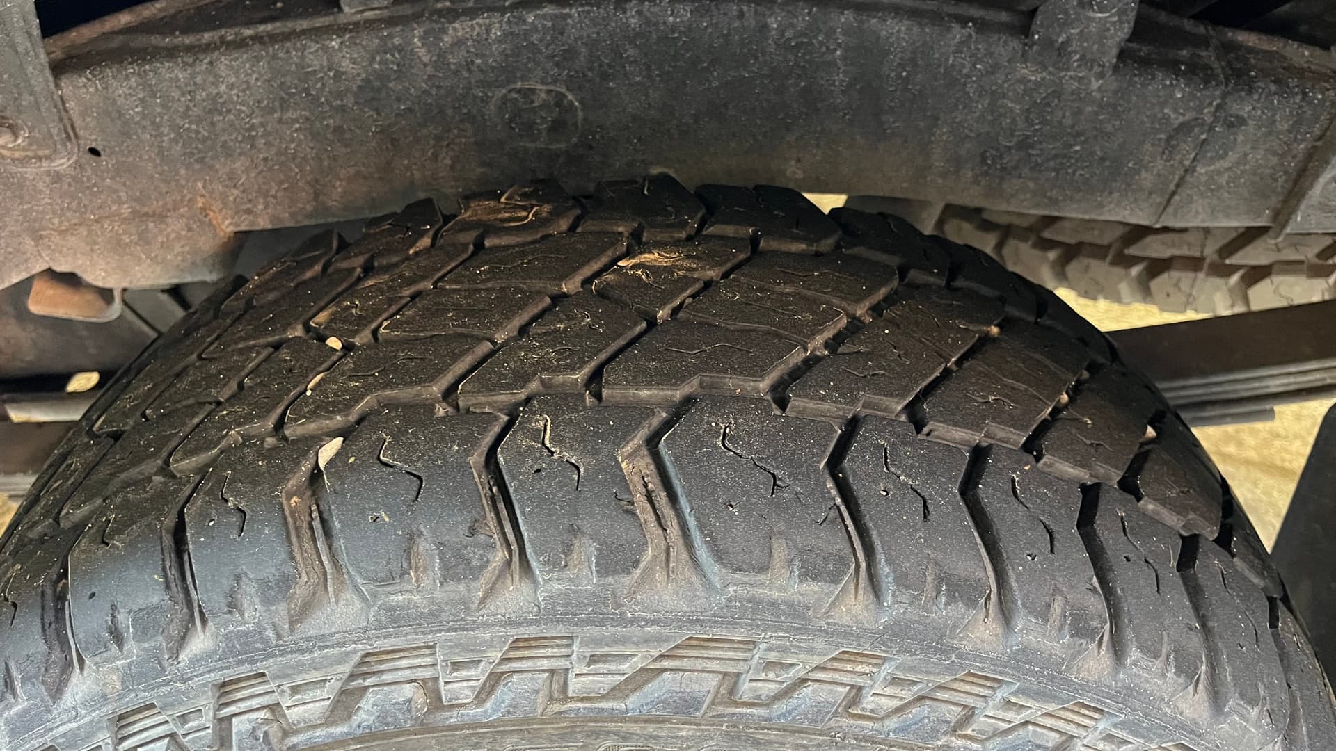

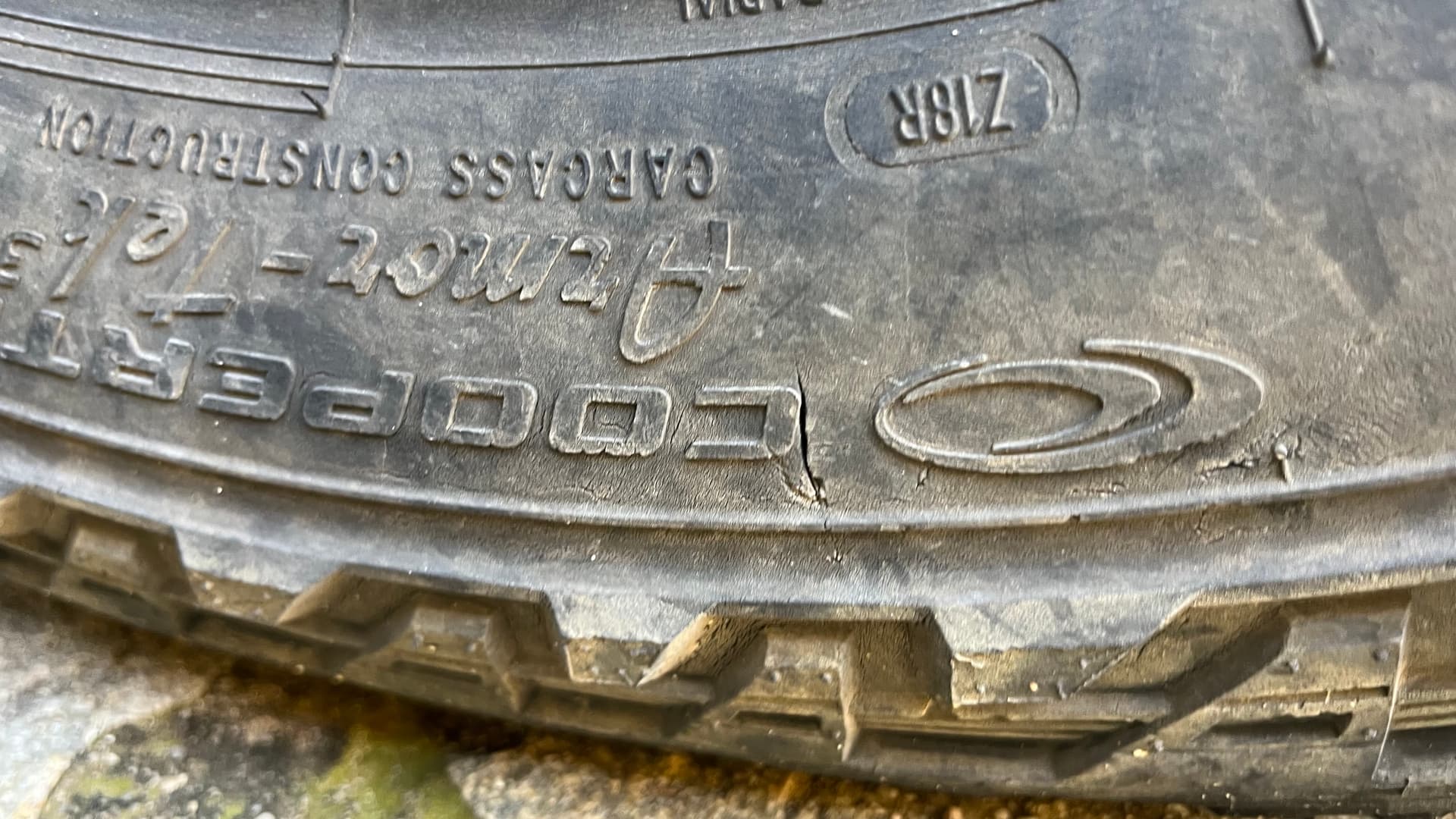

Et diverses mesures ainsi que des photos où on peut observer les conséquences des rencontres avec la “caillasse” méditerranéenne sur les flancs et bande de roulement :

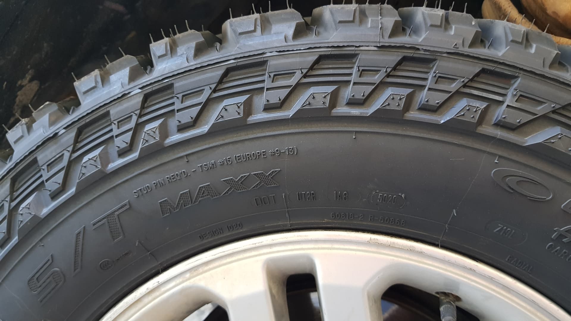

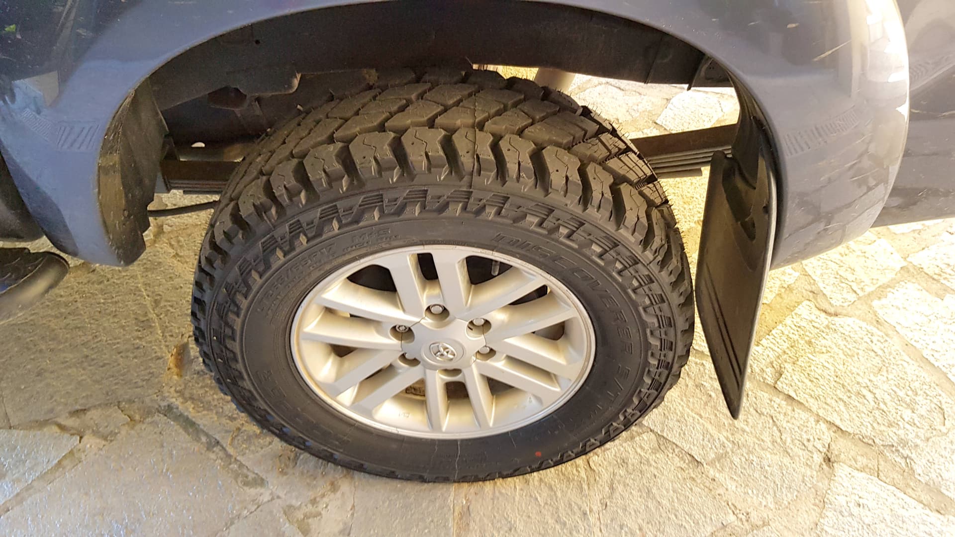

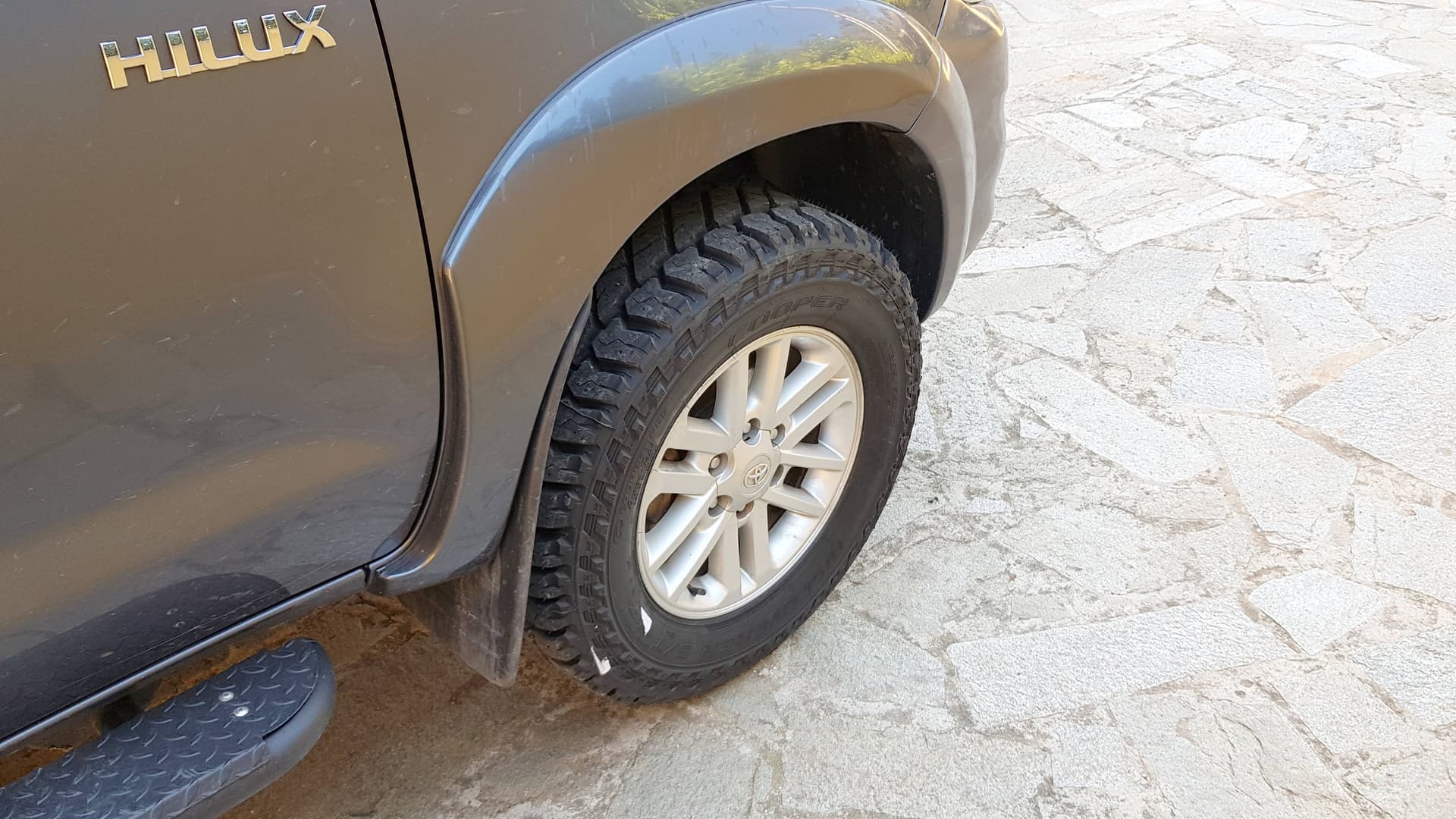

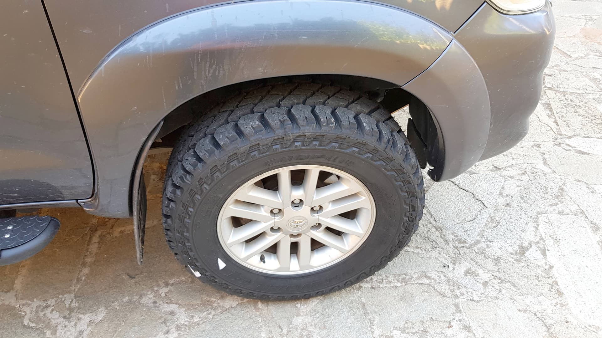

Les mêmes neufs :
