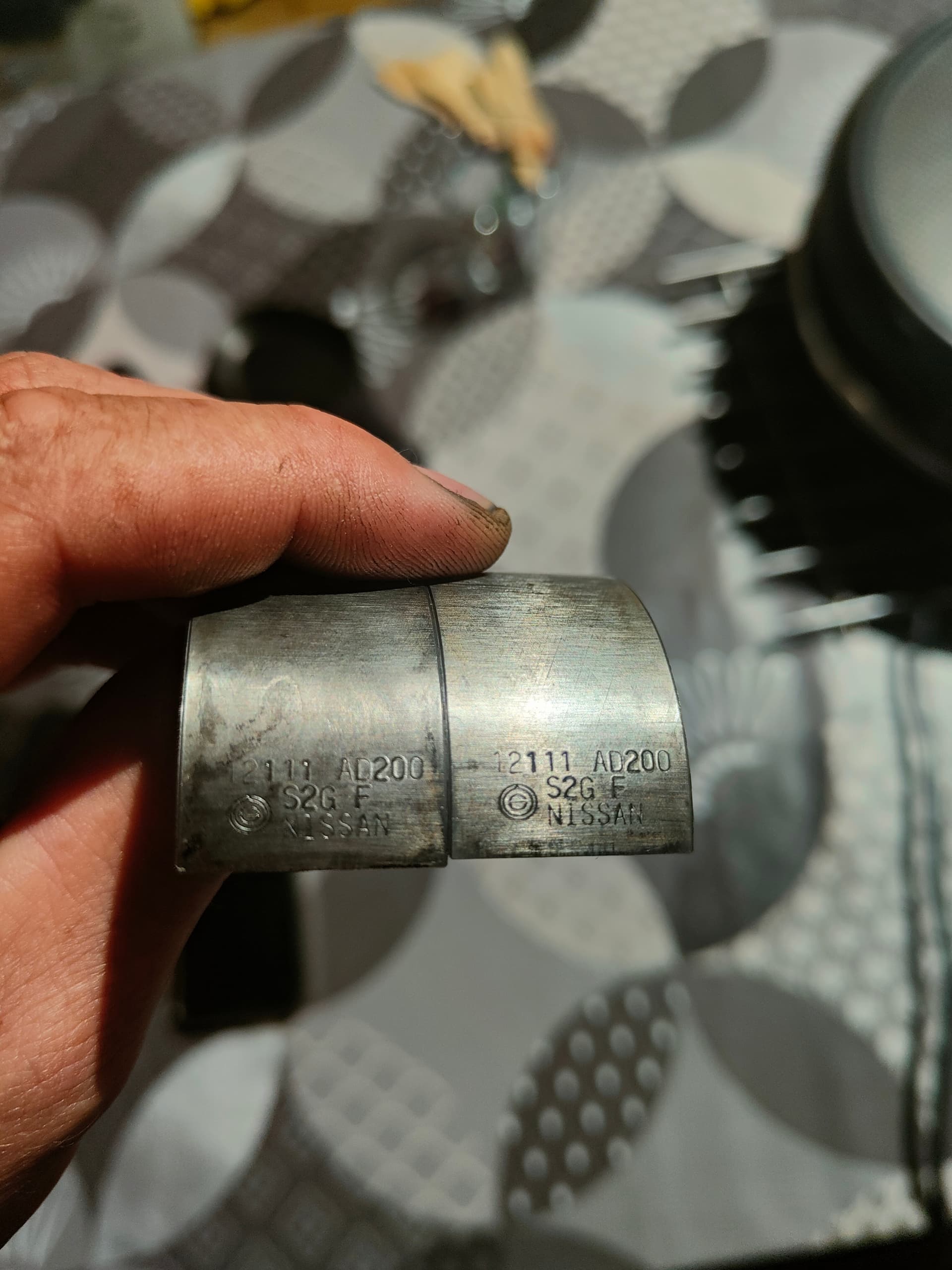

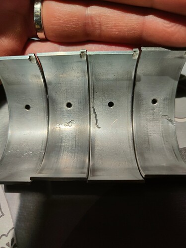

Bon je suis fixé en démontant les coussinets de 2 bielles, ils sont bien entrain de se faire la malle😔 Par contre chez Nissan pour commander les nouveaux il me dit qu’il y a 3 côtes différentes et me demande de les mesurer car il se peut qu’il n’est pas les mêmes côtes pour chaque coussinets ! Avez vous déjà eu ce genre de problème ?
ils ne sont pas encore trop marqués,m’enfin effectivement tu peux les changer. je n’ai pas d’avis sur ta question,désolé :thinking:
Je ne vois pas pourquoi avoir plusieurs côtes de coussinets de bielle si ce n’est dans le cas d’une rectification du vilebrequin ?

C’est bien ce que je me disais aussi et je pense aussi que si on le rectifie, on le fait sur l’ensemble du vilo :roll_eyes: saurait tu me renseigner sur le pris du kit coussinets chez Nissan ils me le propose au alentour de 200€ soit 25€/coussinets je trouve ça un peu cher quand même ! Merci pour ta réponse :wink:
