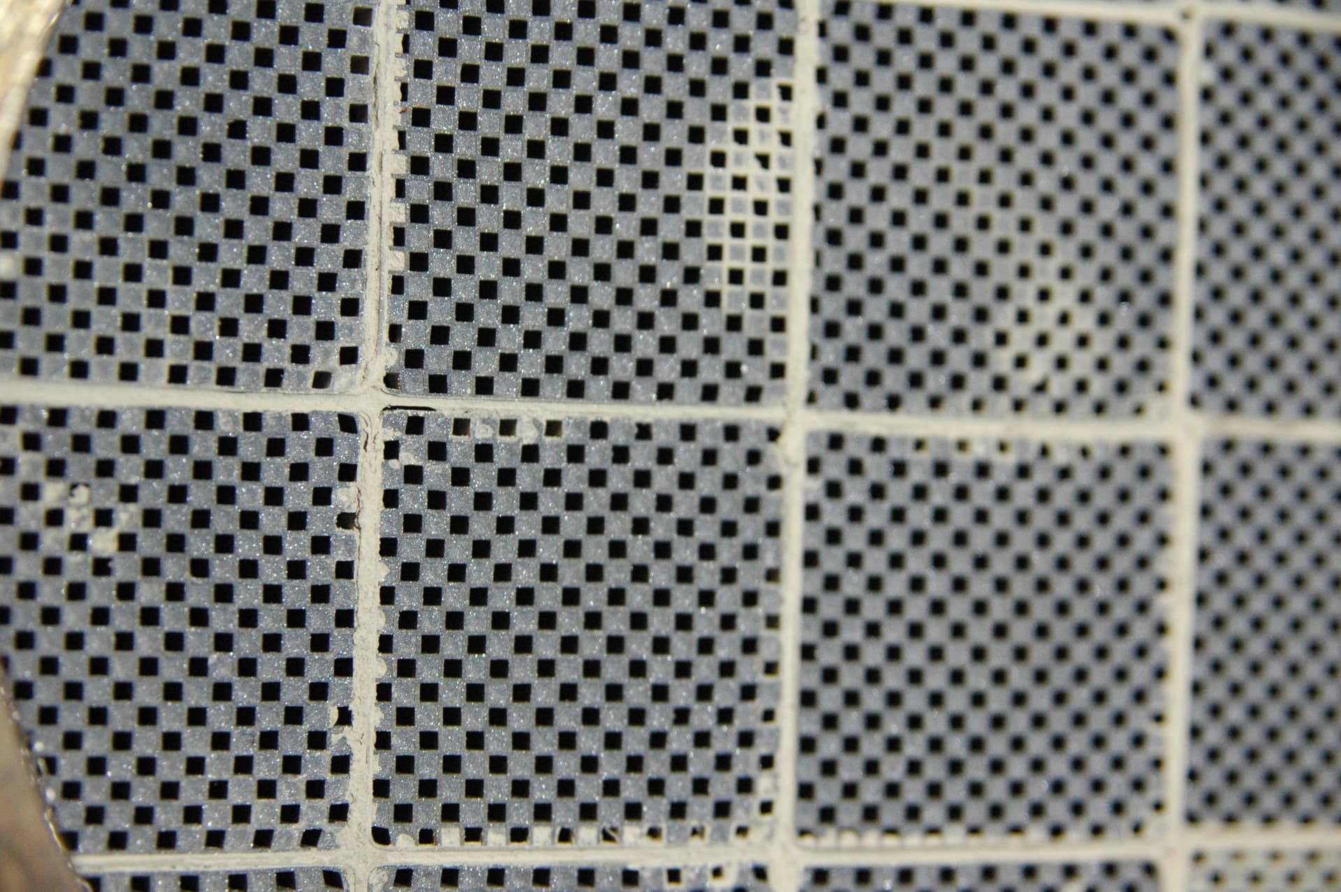

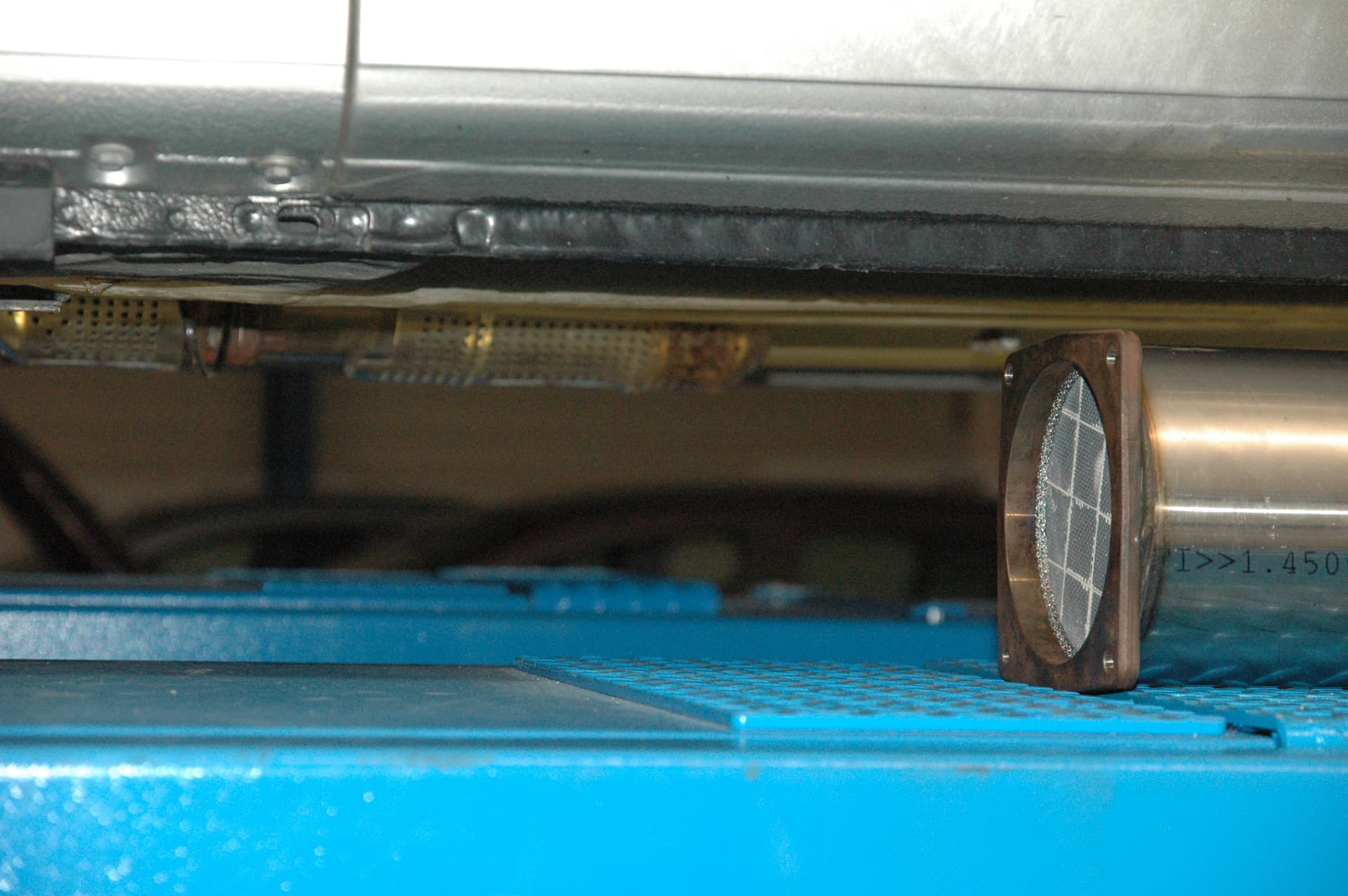

Bizarre ce que tu dis car quand j’ai nettoyé mon FAP j’ai fais passer le liquide de nettoyage et le rincage à l’eau claire par la sortie et tout est ressorti de l’autre coté…donc le liquide est bien passé au travers du FAP.
Pour mes formations, j’ai du aller voir les fabricants de FAP style Walkers
et j’ai eu le droite souvent a 4 jours d’explications techniques et de demo …
Un Fap laisse passer que du gaz …
J’ai du en voir plus d’une centaine en demo filtration

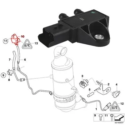

Apres il faut pas oublier de changer le capteur différentiel a chaque nettoyage car lui et les tubes sont chargés .
Néanmoins chez technifap, ils rince le fap en faisant passer de l’eau d’un bout et qui ressort de l’autre bout, je l’ai vu quand ils ont nettoyé le mien et on le voit aussi sur leurs démonstrations…bizarre non ? cette eau est sous légère pression, c’est peut être pour cela qu’elle passe ?
Peut etre j’ai fais chez eux des >FAP de client au salon Equip’auto mais j’ai pas vu … Apres j’ai vue qu’il y a une injection des deux cotés du filtre du mélange nettoyant après il y a une mise sous pression avec de l’air …
