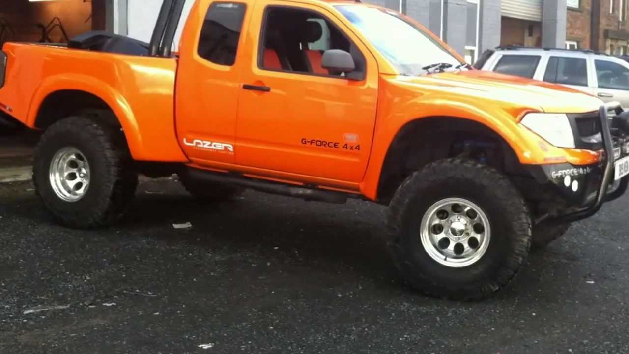

Merci pour vos réponses , y a t’il une photo ou plusieurs Photos du p.u de kawette ?
J’aimerais voir ce que ça donne ?

il te faut réhausse +10 body +10 zt surtout des couples coniques bien plus courts pour tirer ces gros souliers… le 35" sera limite pour le petit 2,5l,mais le 37"
