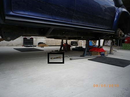

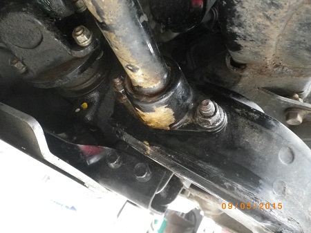

salut,
partie avant tu dessere les deux boulons pour te permetre de libérer la barre et de la “regler” suivant les crans
la pièce encadrée, qui est completement démontée, une fois reposée c’est la que tu vas retendre ta barre
c’est tout ce que j’ai en photo
mais le système est plutôt “facile” à comprendre, c’est juste le “réglage” qui est compliqué et encore je dirait plus pointu et long que compliqué pour un novice comme moi et toi
n’oublie pas de mesurer une “hauteur d’aile” d’origine pour t’en rapprocher le plus en règlant la tension des barres
