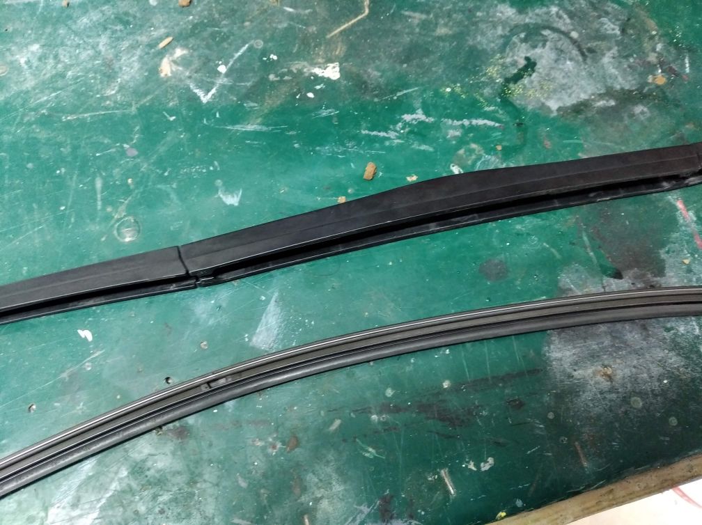

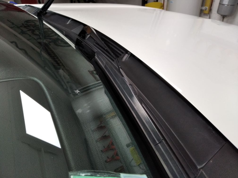

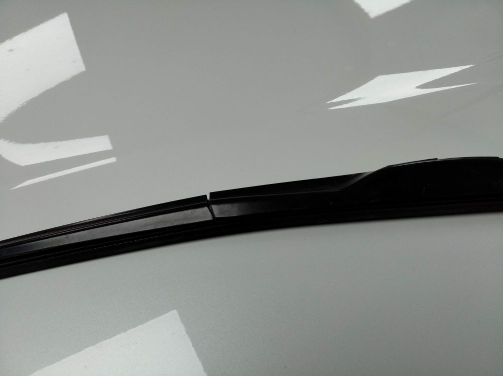

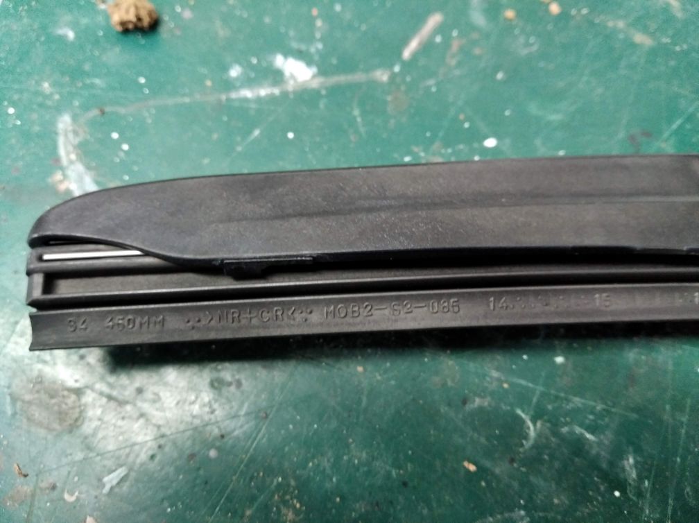

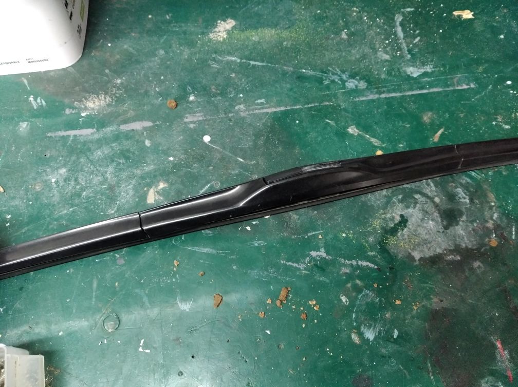

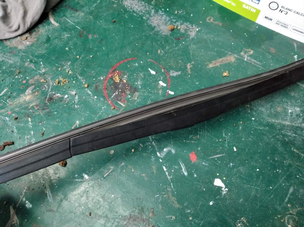

Bon j’ai démonté les essuis glace cet zprès midi. La marque, c’est MITSUBA et en fait l’essui glace ne se change pas, il faut remplacer les caoutchoucs (parti en contact avec le pare brise). Je déposerai des photos plus tard, problème avec le drive de google.
Est ce que vous avez le meme genre d’essui glace
