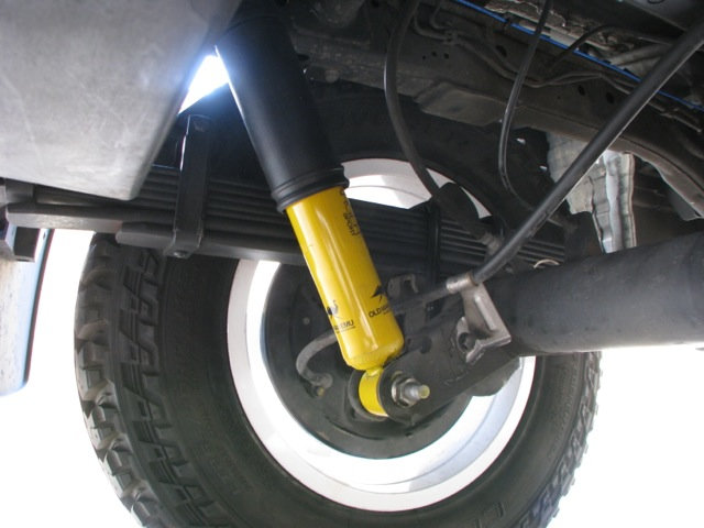

Lors de l’installation, j’ai découvert que le débattement maximum en détende de la suspension arrière était bridé par les amortisseurs dont la course a été calculée pour préserver les durites d’origine. Quel dommage ! J’ai donc remplacé les durites et les amortisseurs tout neufs …

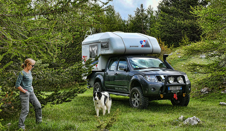

Je transporte une cellule Tischer 200 qui pèse environs 650/700kg en ordre de marche.

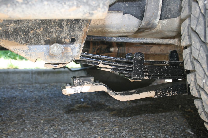

La dureté de la suspension OME charge lourde c’est avérée insuffisante à mon gout et j’ai finalement rajouté la première lame sous maîtresse empruntée au paquet d’origine neuf.
Désormais cette suspension est un très bon compromis à vide et en charge.

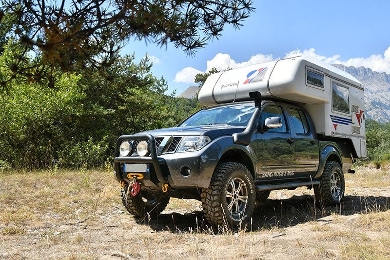

Je suis passé avant toi par cette réflexion , et j’ai fait faire des lames sur mesure ,et depuis 10 ans que je roule avec une cellule,je ne regrette pas d’avoir bien réfléchi :siffle: . Il faut bien sur adapter les amortisseurs ,mais cela vient après avoir bien choisi les ressorts avants et arrières.

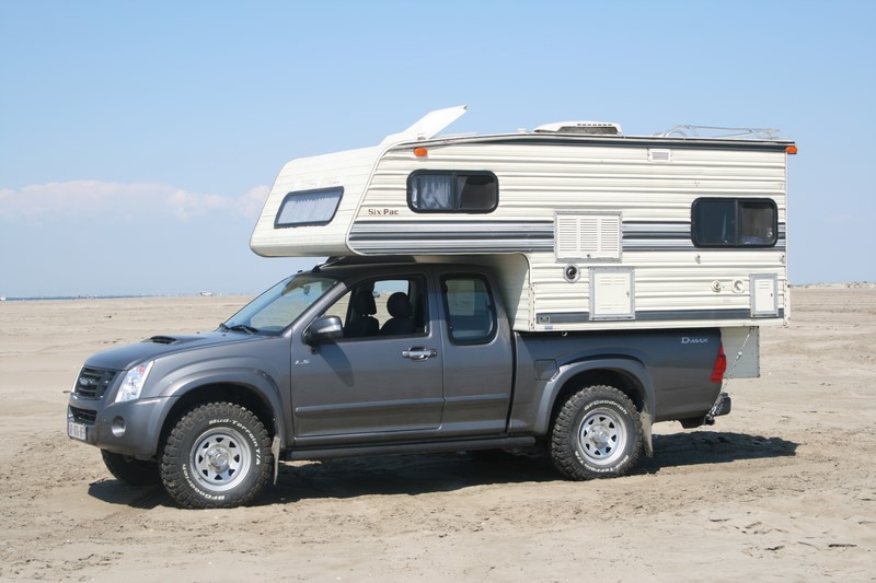

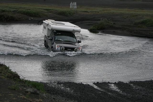

La première cellule qui nous a servi pendant 5 ans
La deuxième depuis 5 ans et toujours les mêmes suspensions :bien:

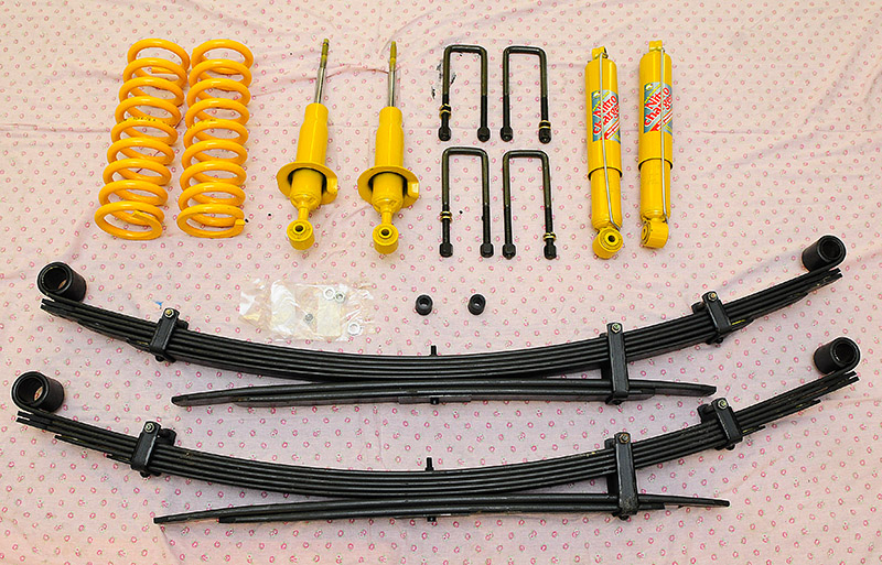

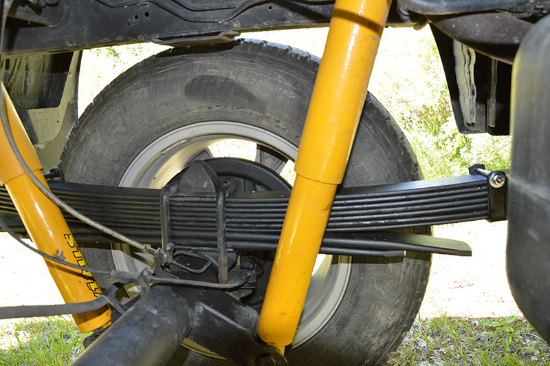

Je confirme car tant qu’on n’a pas essayé en conditions réelles, on peut difficilement se faire une idée de ce qu’on s’apprête à acheter et il ne faut croire que les renseignements fournis par le vendeur concernant les capacité de charges suffisent. En revanche , les expériences des uns et des autres sont de bons repères. Concernant OME et d’après mon expérience , les lames charges lourdes pour une cellule de 650/700 kg composées de 5 lames me paraissent insuffisante; même avec une cellule Gazelle, elles finissent par s’avachir :
D’après mes essais, pour 700 kg de charge en permanence il aurait fallu rajouter deux lames supplémentaires (soit 7 lames en tout) :
Malheureusement c’était vraiment trop dur à vide…
Du coup j’ai rajout une lame supplémentaire (soit 6 lames en tout) et c’est (pour moi) le meilleurs compromis.
Dans tous les cas, on peut toujours rajouter une lame additionnelle chez OME notamment (personellement j’en est pris une du paquet d’origine car elles étaient neuves)
Pour terminer, Si ma première appréhension avant l’achat été la crainte de choisir une dureté trop forte, elle n’était pas fondée et si j’ai un seul conseil à donner à voyou82 pour le transport d’une cellule, par rapport à ma propre expérience, c’est de choisir la suspension la plus robuste sans hésiter.
Cordialement Baloow

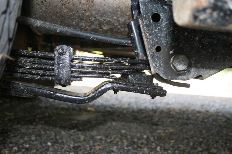

Salut à tous :slight_smile:
Il est pour moi ,impossible de faire un compromis entre avoir du confort à vide et porter une charge sur des chemins :confused:

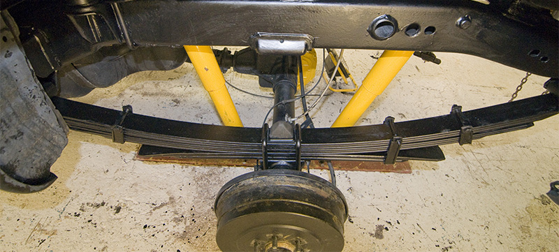

Je suis sur une configuration avec 7 lames, dont une n’est pas active à vide , ce qui préserve un peu le confort ,mais ce n’était pas la priorité.
On est partis sur des lames d’origine reformées à chaud ,plus une deuxième sous-maitresse et une deuxième lame de charge.Tout ceci a été conçu en fonction du poids de l’ensemble et de sa répartition.
Pour l’avant les ressorts sont renforcés , mais pas assez durs à mon gout :frowning:
Pour info mon ensemble pèse 2T850 ,prêt à partir avec les passagers à bord.
Comme le dit baloow , ce n’est jamais assez dur quand on est chargé pour un voyage .
A vide :
En charge :
