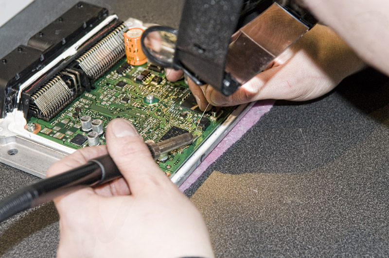

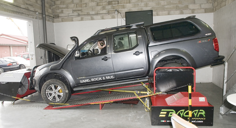

En revanche, il est bien possible de faire reprogrammer le véhicule sur un banc de puissance; ce qui permet de comparer en direct , les modifications en terme de puissance et de couple.
A savoir qu’il faut impérativement retirer le calculateur du véhicule pour pouvoir le reprogrammer car ce n’est pas possible via la fiche ODB. Le couvercle du calculateur est collé mais un simple kuter suffit pour l’ouvrir; pas besoin de décapeur thermique.
Cordialement Baloow
Le problème du cutter est qu’il est très facile d’abîmer un composant et/ou les pistes du CI si l’on est pas précautionneux (cas rencontré plusieurs fois).

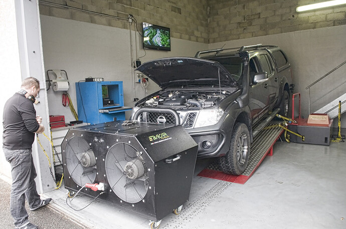

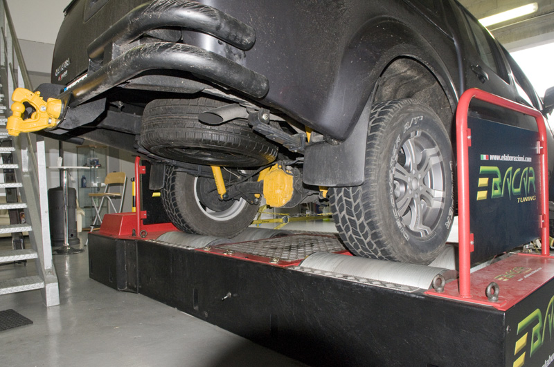

Merci baloow pour ta reponse… J ai telephonner a puissance injection a l epoque et il ne savaient pas bosser sur le land cruiser…??? Castor… Les 2 societes ont excellente reputation sur la place de lyon, a la difference que br performance est equiper d un banc pour les 4x4 et pas puissance injection. A confirmer…
Bonjour Le castor
En effet, le banc d’essais de Puissance Injection est prévus pour deux roues motrices uniquement mais ce n’est pas un problème pour le Navara. Quant au résultat final , il est fort probable que ce soit exactement la même chose car je suppose (vu le temps d’intervention) que la reprogrammation, dans les deux cas, se fait d’après un fichier de cartographie générique commun (pourrait on ainsi dire) conçus et approuvé pour ce véhicule et utilisé par de nombreux installateurs (j’ai bien dit : je suppose)
Cordialement Baloow
Ta supposition est juste … le banc est utile pour “affiner” dans le cas de modifications sur la filtration, l’échappement et aussi si on veut aller au limite de l’acceptable question fumée d’échappement :siffle:
