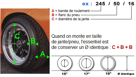

dans le principe on doit rester dans le même diamètre de pneu/roue
donc si on change la roue par une plus grande on va aussi changer la hauteur du pneu
