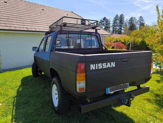

J’ai finalement passé le reste au raptor et fait quelques aménagements.

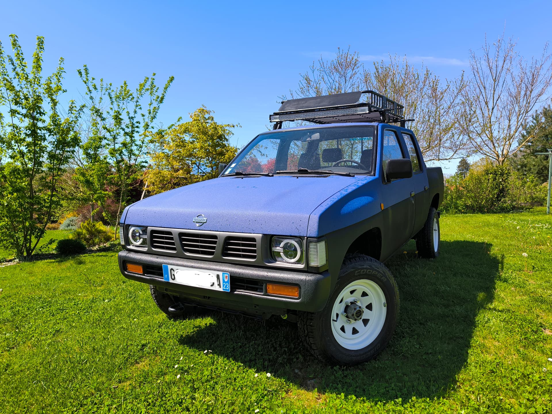

J’ai aussi réussi à changer les phares en achetant de nouveaux supports, les supports d’origine bloquaient à cause du dispositif de réglage de l’assiette, il faut donc faire cette modif pour monter ces phares sur un D21 phase 2.
