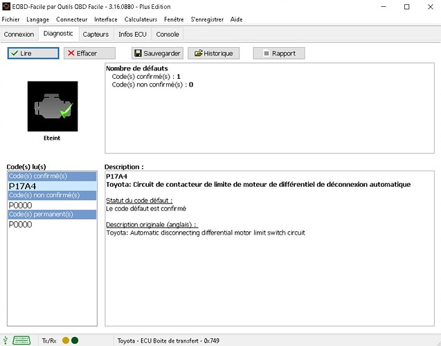

du coup avec mon cable elm 327 il ressort l’erreur ci dessous mais un message d’erreur apparait pour la supprimer comme quoi ça a échoué.

J’ai réussi à supprimer le défaut avec un autre cable mais il revient aussitôt. Et puis j’ai déposé le boitier banditoy. Remis d’origine, mais le défaut revient quand même après effacement.
J’ai enfin solutionné l’erreur P17A4 ! plus de message au tableau de bord ! :mechanical_arm:

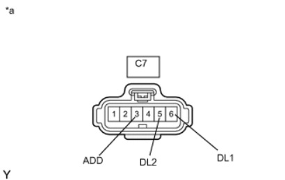

Merci Eric pour les procédures, j’ai pu écarter les problèmes de faisceau en testant la fiche C39 de l’ECU 4WD avec la C7 de l’ADD
C7
J’ai testé la continuité des fils et vérifié sur les fils 3, 5 et 6 de la C7 s’il y avais bien 12V —> ok donc ça écarte la panne de l’ECU
La procédure indique alors que c’est l’ADD qui est en cause. C’est lui qui active le pont avant quand on passe en H4

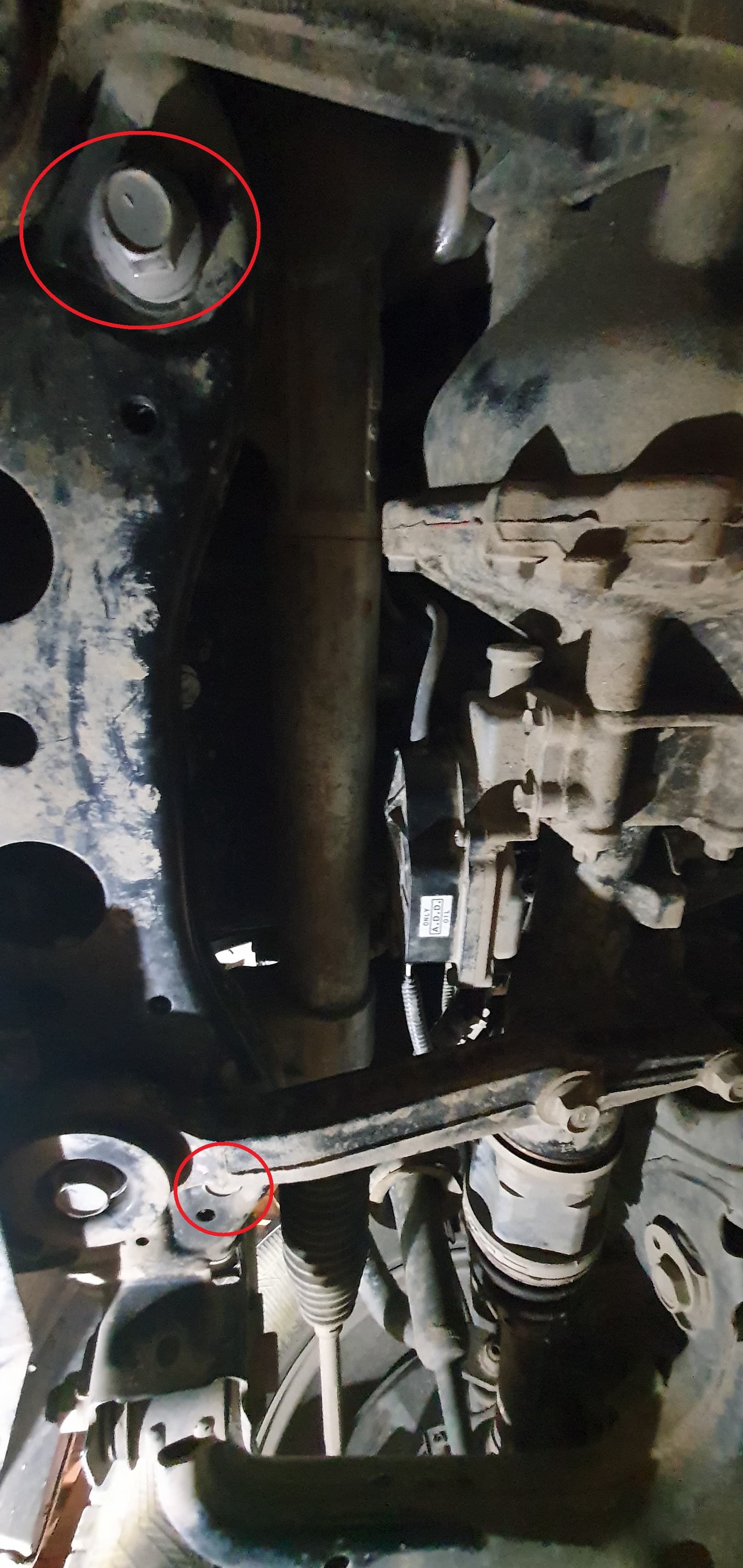

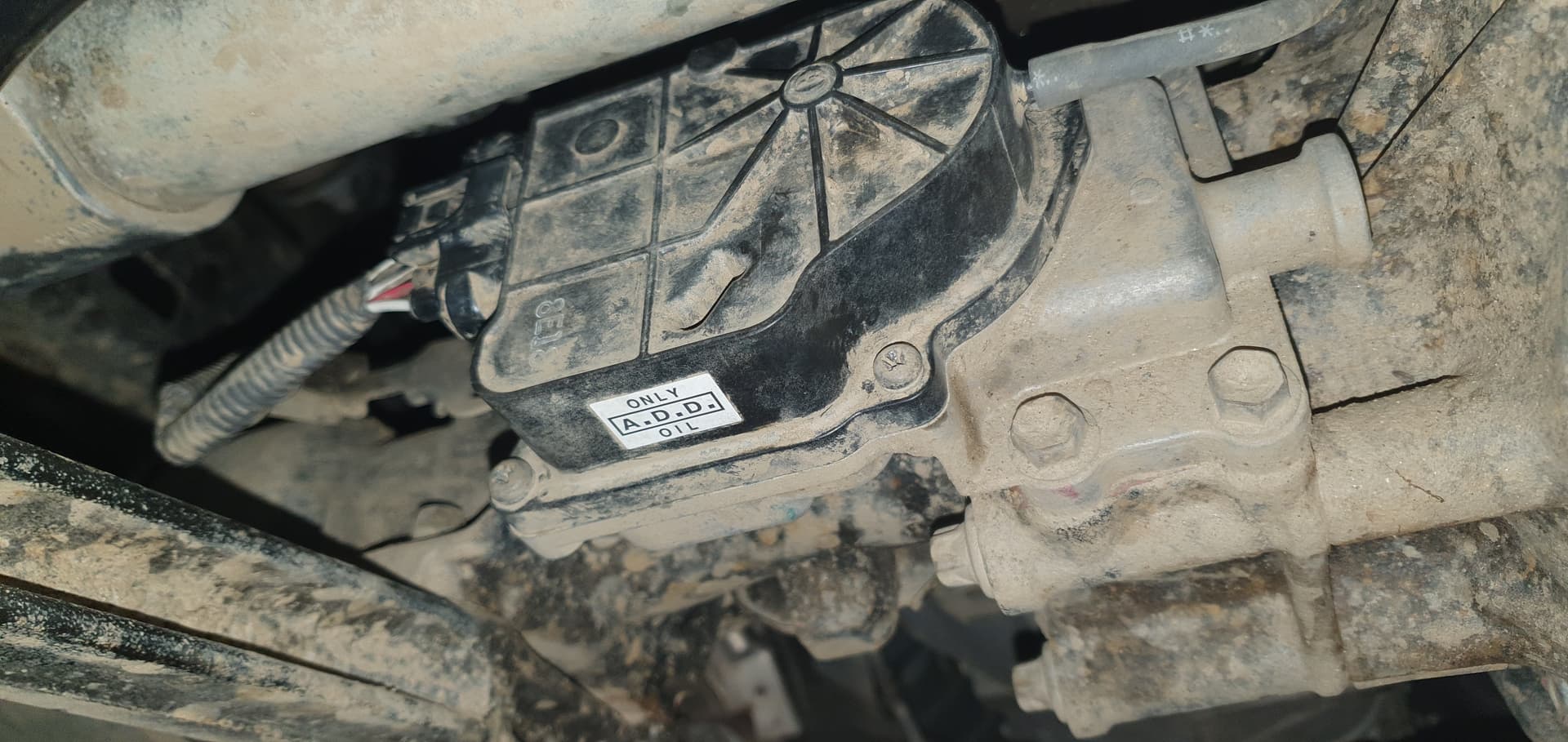

Dans mon cas, j’ai démonté que la partie plastique noir avec 5 vis cruciforme, pour éviter de vidanger le pont. Mais la galère, juste 2 vis sont accessible, le boitier est contre la crémaillère de direction.
J’ai donc dévisser les deux vis (entouré en rouge) pour pouvoir la pousser. Cela m’a laissé la place pour placer une douille avec embout cruciforme et faire tourner avec une pince multiprise
L’intérieur de l’ADD était nickel ! J’ai branché le petit moteur électrique sur la batterie, il marchait, j’ai testé le petit interrupteur de fin course blanc, il marchait.
Avant de remettre le tout en place, j’ai replacé la roue crantée marron au maximum pour que la fourchette en C soit sur la droite (il me semble :upside_down_face:) donc pour que le pont soit déconnecté en H2… Redémarrage du moteur et plus d’erreur !! essai sur piste nickel !
