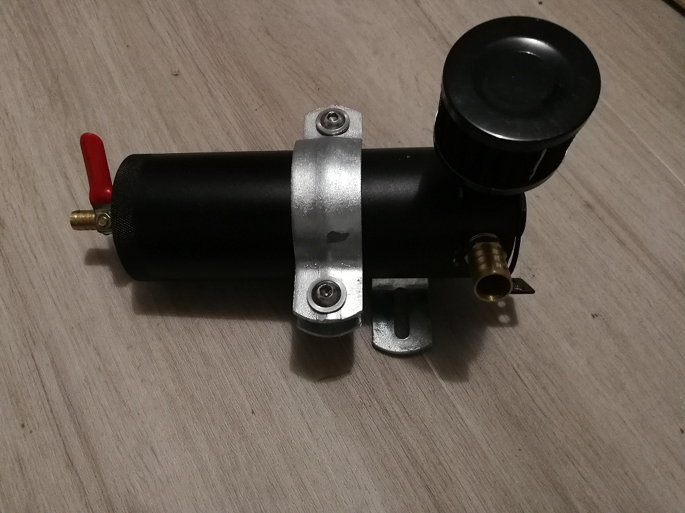

Ceci dit, j’en ai installé un dans le hilux et dans le L200 (l’art de la contradiction).
pour ma part, il n’y a pas de retour dans l’admission.
