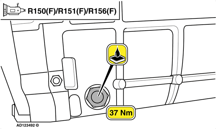

Sur mon hilux vigo 2,5l de 2012, je ne trouve aucun couple de serrage concernant les bouchons remplissage et vidange des boites vitesse et transfert…
Ces couples existe-t-il?
Cordialement.
J’ai ceci pour le pont arrière.
De mémoire, ce sont les mêmes bouchons (à vérifier).

Que du bonheur!
Merci à vous deux.:+1:
