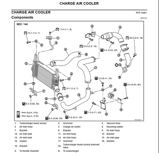

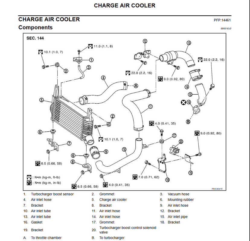

Désolé mais j’ai encore une question. Je n’ai pas mon véhicule sous les yeux ces jours-ci et j’ai du mal à me projeter dans le compartiment moteur. Ou ce trouve le capteur de suralimentation? Merci pour le conseils des durites, je vais m’en occuper.
La pièce numéro 1.
La pièce numéro 1.
