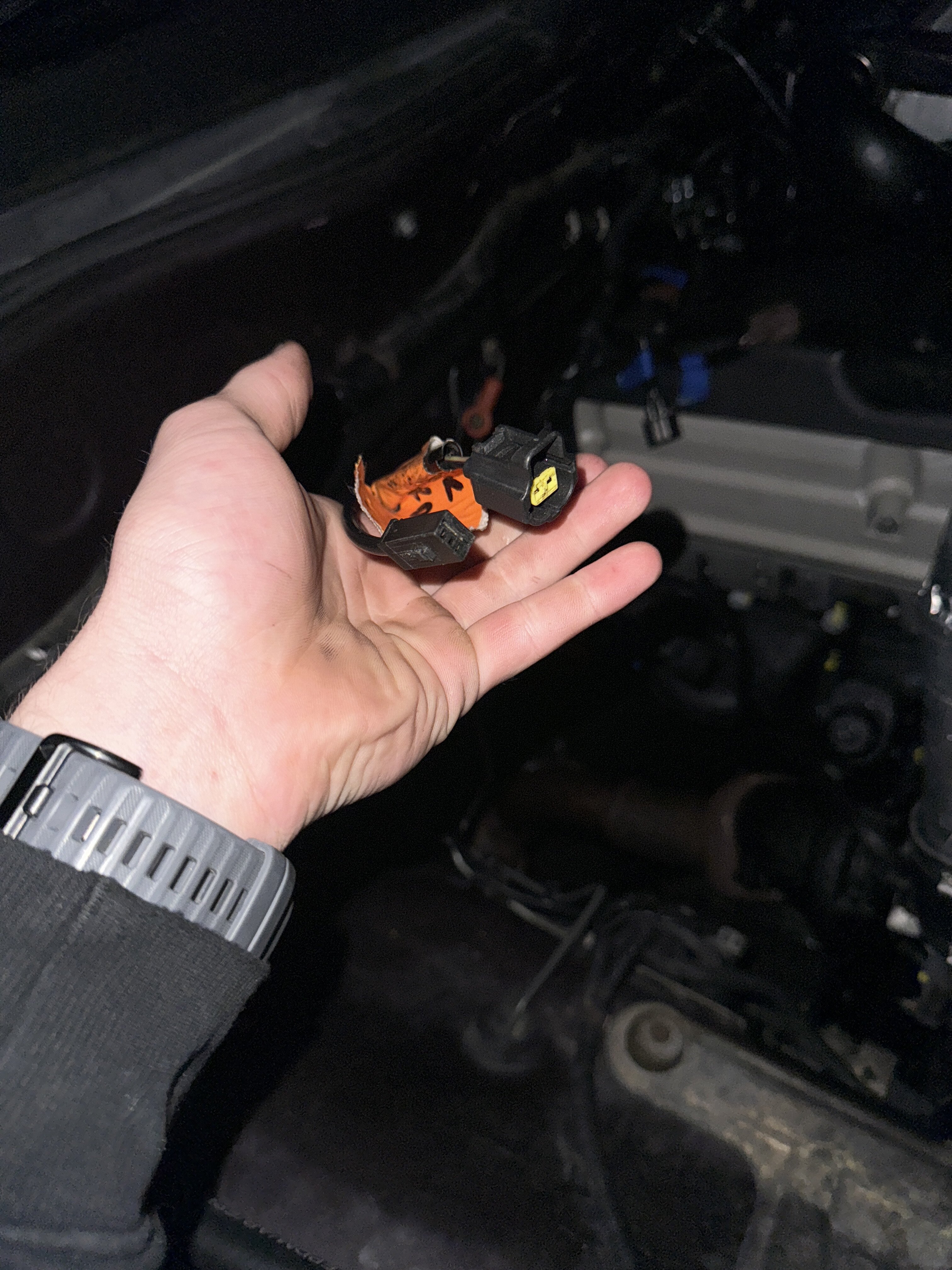

Je suis néanmoins embêté car j’aimerais une petite information concernant le faisceau d’origine, afin de savoir laquelle des deux broches sert à faire fonctionner la température d’eau au compteur
Je vous envoie une photo des deux broches, si une âme charitable pourrait me répondre, ce serait parfait

Laquelle de ces deux fiche fait fonctionner la température eau au compteur ?
Bonjour, c’est la petite fiche
