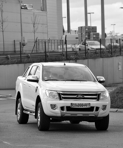

…Voilà cette semaine Un Ranger Blanc avec un super PickUp’man Olivier
Il est nickel de chez Nickel, pas une trace de rouille, pas de Boue dans les petits coins (mais cela va pas rester comme cela longtemps)

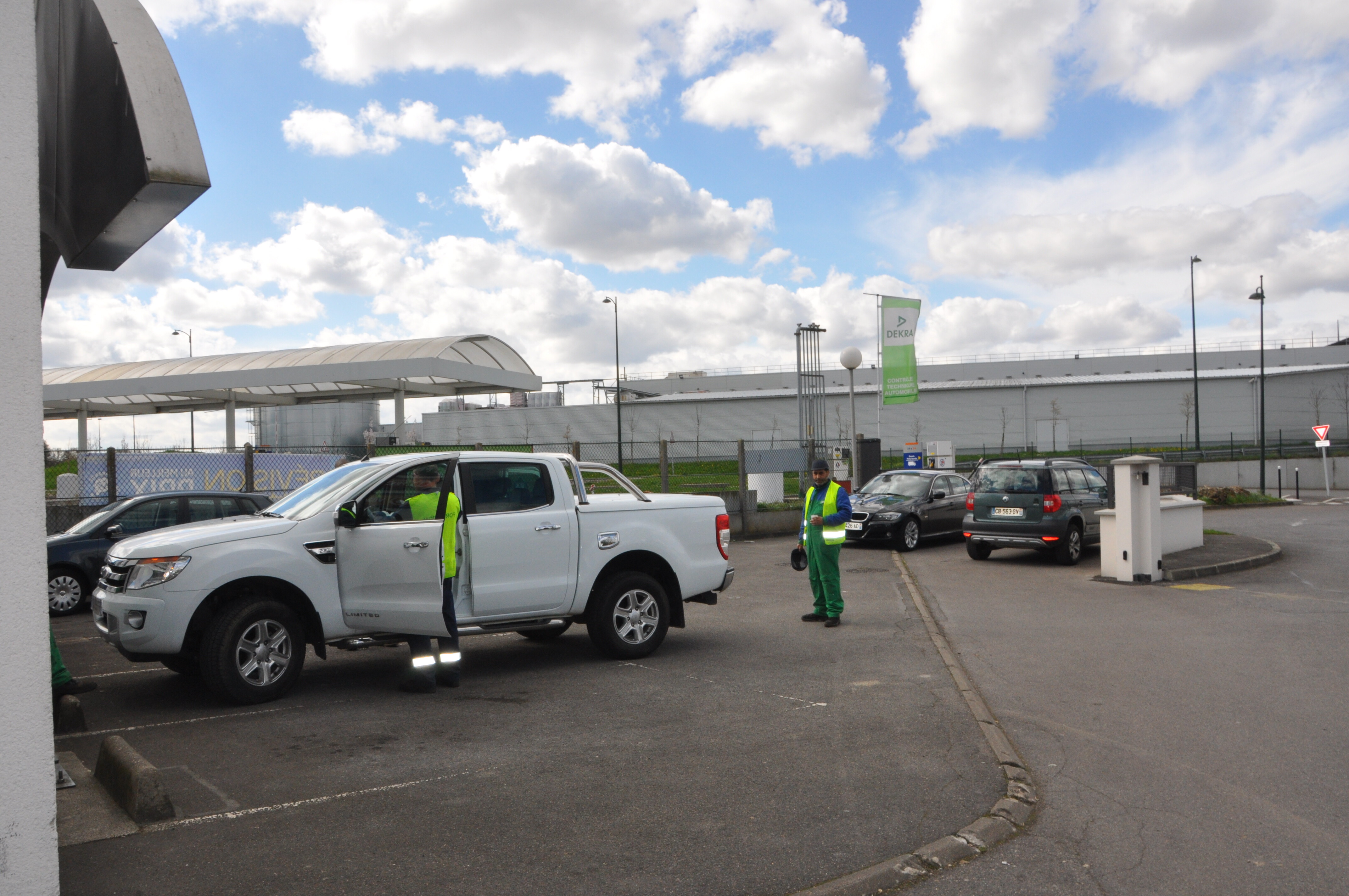

Vehicule apres un essa >>i Il tire a droite avec insistance

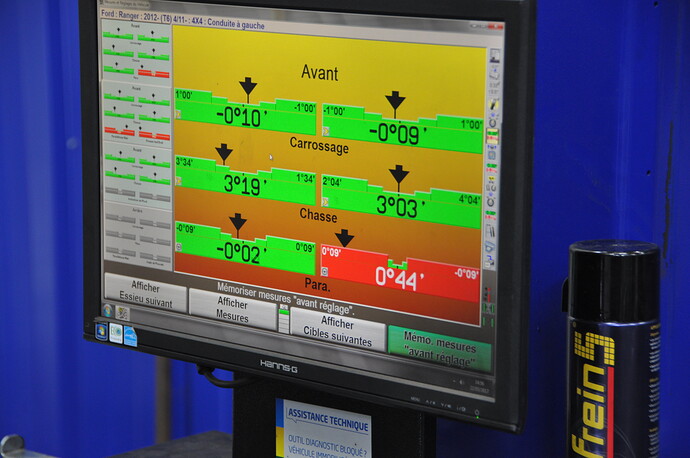

Bilan des usures pneu et dessous de la bête … et grande découverte pour moi
On a des cotes différentes pour le coté droit et pour le coté gauche…

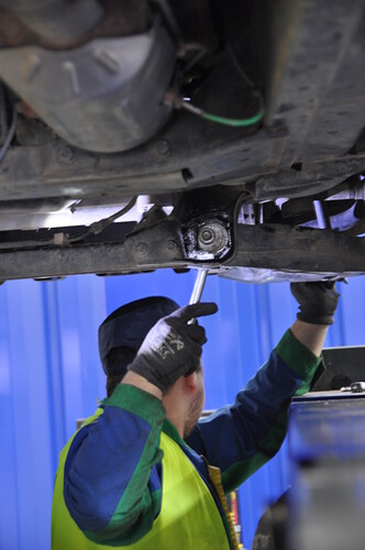

Voilà le problème… il ne faut pas faire un réglage d’un angle dans l’équilibre…
Réglage aux petits oignons
