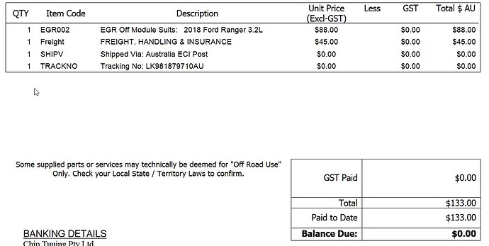

Salut philri,
Au moment de ta commande, tu spécifie bien ton modèle et l’année. Ils doivent ensuite te customiser ton bidule avant de le l’envoyer.
Le lien : https://chiptuning.com.au/products-page/ford-mazda-plug-in-egr-off-module/
Sur la facture, il est spécifié le modèle acheté :
133$ australien = 81,61 Euro, pour info
