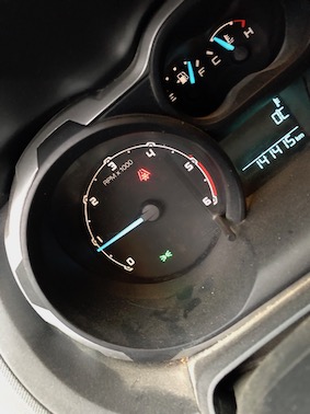

Seul bémol, parfois au démarrage la température extérieure s’affiche à 0°C, puis monte progressivement au bout de quelques minutes jusqu’à la température réelle
J’ai pourtant bien respecter la procédure (attendre 5 min moteur éteint avant de brancher le boitier)
Lol. Si tu savais le bug que l’on a eu avec Clément sur nos rangers lors du rassemblement a l’espace Hannibal de septembre dernier!
Pour faire simple on a eu nos deux thermomètres buggé en même temps et… A la même température !
Bref… Des forces mystérieuses sont en actions sur le thermomètre des T6 !
Ah oui me souviens.
Idem pour moi.
Je pensé que la sonde température était HS ou un problème de câble.
