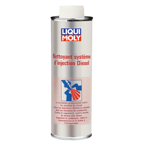

Tu as ça qui marche bien (du moins de mon xp perso sur mon véhicule).
Ce n’est pas un additif pour réservoir mais pour de l’aspiration direct du contenu par la pompe à injection, en remplacement du gas-oil.
