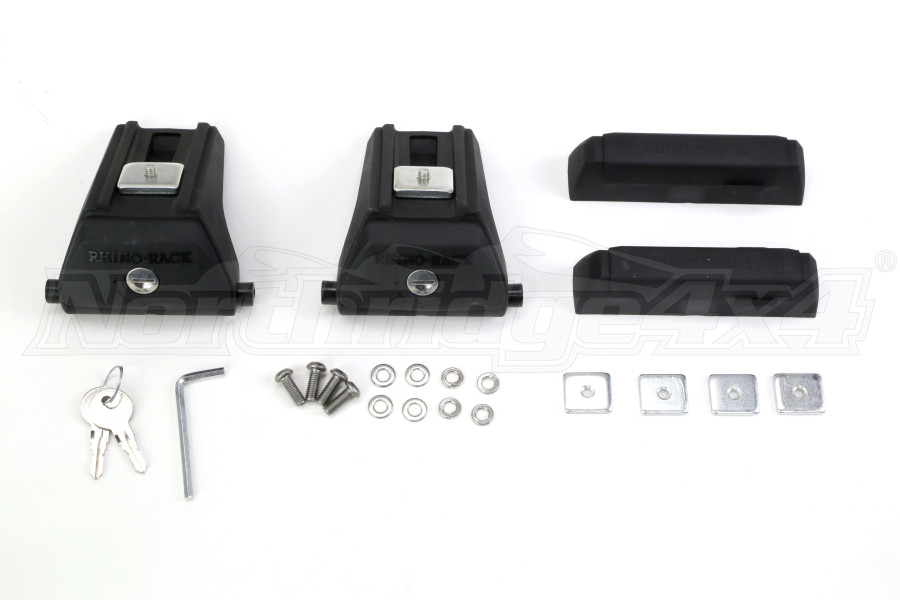

  • La première montée sur le toit et tenue par une paire de barres Rhino Rack
  • La seconde sur la benne arrière et tenue par des barres Montain Top
Autant, je ne me fais pas trop d’inquiétudes sur la capacité des barres Rhino Rack, autant je me pose des questions sur les barres Mountain Top. Sont elles suffisantes pour supporter une tente Baroud 150 avec 2 personnes ?

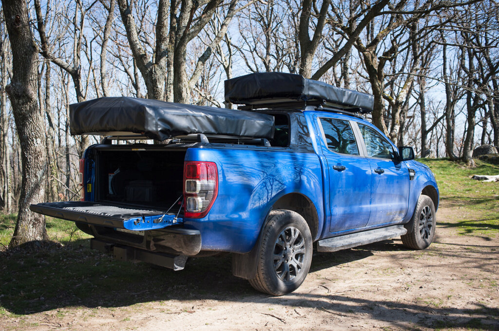

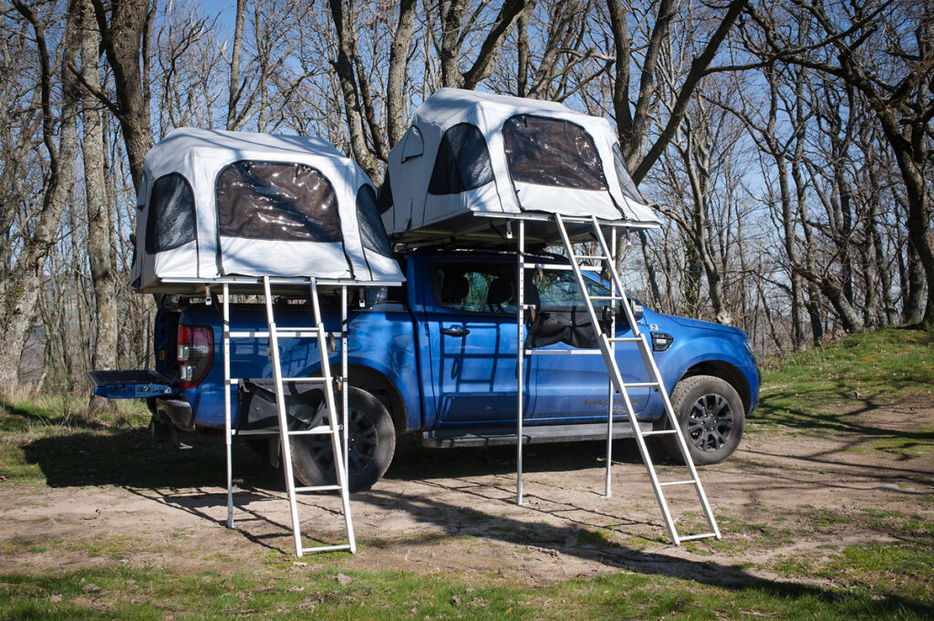

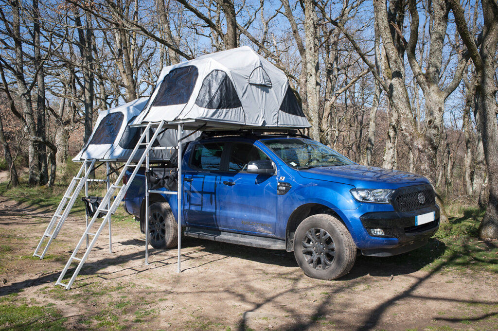

Je suis allé récupérer les tentes samedi. Il était temps :chaud:
Sur le retour, on s’est trouvé un petit coin sympa pour faire quelques photos :
Maintenant, on attend sagement au chaud que ça se calme. Patience. :slight_smile:

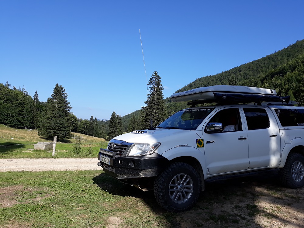

Pour mon Hilux j’ai posé la question et Toy a répondu
100 kg pour l’ensemble des deux barres en station fixe
rien pour le roulage rien pour l’arrachage
donc je suis allé sur un système de fixation rhino avec deux barres
mais je vais ajouter une nouvelle barre car il y a une légère déformation a l’arrachement des fixations rhino
j’ai renforcé par une fixation a 3 vis au lieu de 2 vis
et donc montage a 3 barres
les photos sont juste là pour animer mes écrits

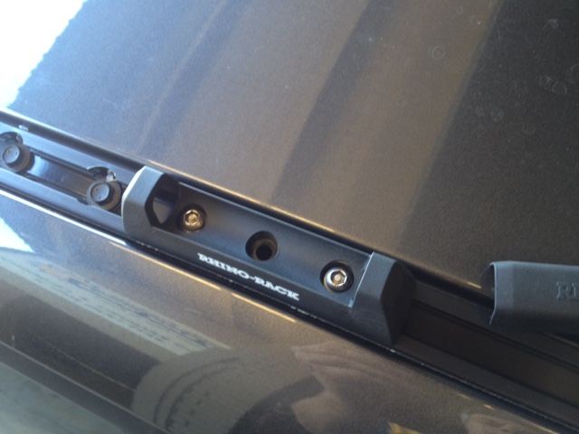

Sinon, concernant les supports, sur le toit, ce sont des Rhino Rack. Pas de soucis à la flexion en statique. En roulant, je n’ai pas trop essayé sachant que vu les limites actuelles, c’est du 80 maxi sur routes et sur l’autoroute, je ne me vois pas vraiment aller au dessus des 110.
Derrière c’est du Mountain Top. Mouais. En statique et chargé avec 2 personnes, ça plie un peu. Je vais rajouter une barre pour passer à trois.

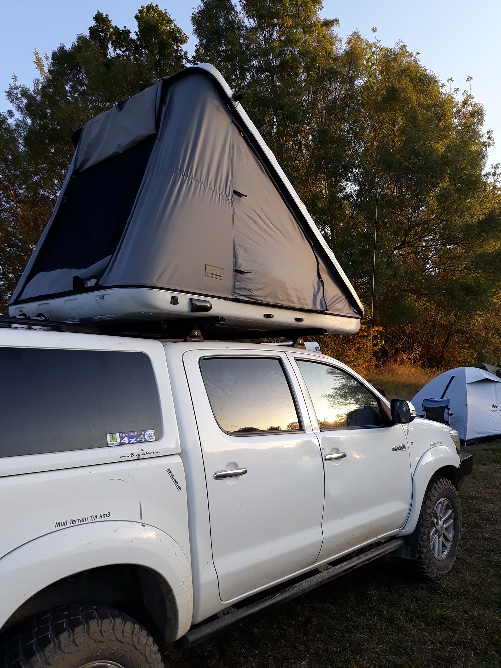

Si on peut se permettre de donner un peu d’expérience
30 ans de tente de toit
tente toit tissus
tente toit rigide
Avant il faut bien définir ton loisir
car la tente de toit tissus a une tendance a garder l’humidité et si tu fermes le matin trop vite la tente…Souvent le soir tu ouvres avec un intérieur un peu humide
Mais l’avantage du volume intérieur largement sup donc plus pour une utilisation dans les périodes chaudes
Rigide on peut plus facilement se protéger de la pluie et il y a moins d’humidité
Pour ma part après 15 ans de tissus je suis sur la rigide

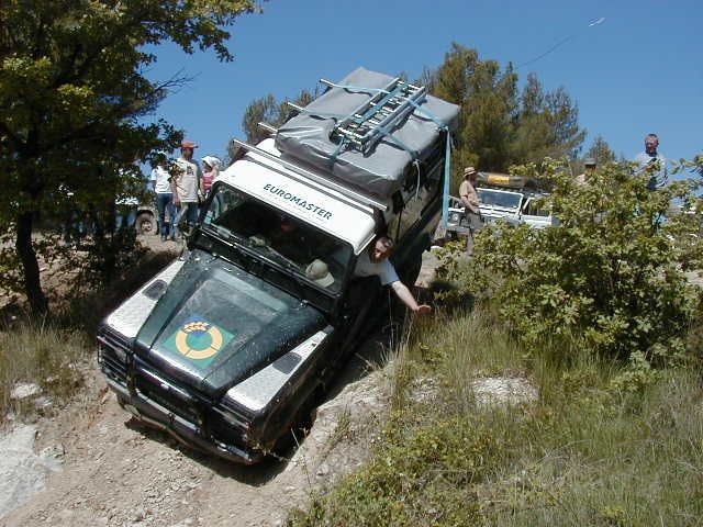

il faut arrêter avec le truc

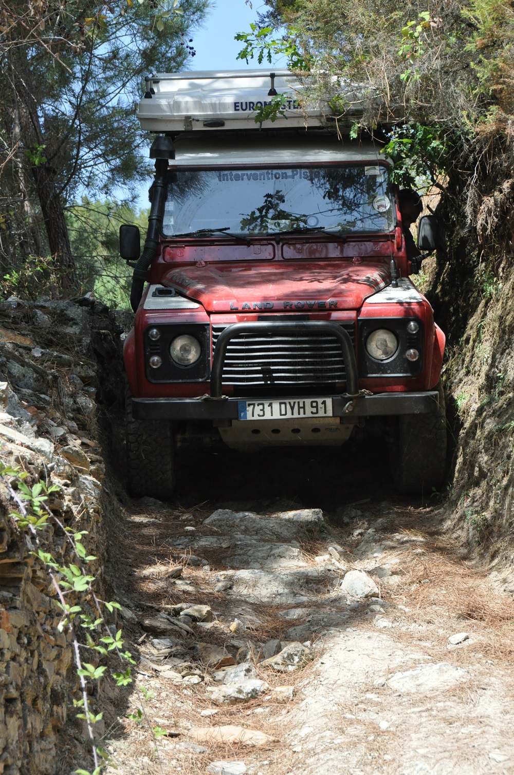

:surprise: Je me vautre a cause de la tente de toit :surprise:
cela arrive quand tu es en perte de d’équilibre car tu choisis de descendre une dune en travers
sol avec un cohésion très faible donc enfoncement du latéral du véhicule et bascule
