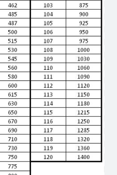

@eric_def_90_300_dti petite question sur l’indice de charge. Je lis 110H, si je ne dis pas de bêtise 110 - 1060kg ? Par essieux du coup ?
Mais le Ranger fait un peu plus de 2300kg benne vide :smirk:
Pas par essieux, par roue.
Oh… ben mince j’ai été dans l’erreur jusqu’à aujourd’hui.
Merci Dudu !

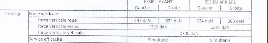

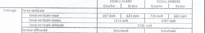

indice de charge du pneu donc on va mulitipler par 4 et si tu as la reprtition a l’essieu par 2.
si tu regardes sur ton rapport de CT tu vas avoir l’info
ici le véhicule des pompiers a une charge a l’essieux statique de 1387daN 1415 kg …

Faudra que je regarde, je n’ai pas l’impression que nous avons se genre de tableau sur le CT en Belgique… Pourtant la pesée a été faite, mais je n’ai pas l’impression de lire cela dessus, j’irai voir !
