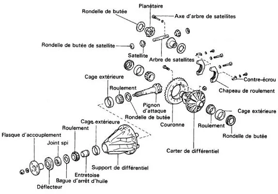

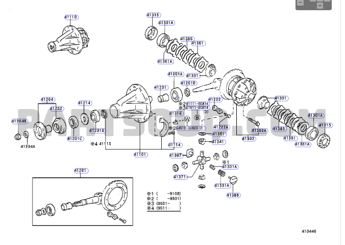

Le 4x4 en question: Toyota Hilux LN 110 de 1995 moteur 2.4 D swappé en 2.4 TD avec différentiel arrière LSD, voici la vue éclatée du différentiel afin d’illustrer mes propos
J’ai la petite croix qui maintient les 4 satellites qui a explosé (j’imagine à cause de la mauvaise référence d’huile qui a été mise dans le pont ) , j’ai changé par un différentiel classique mais le PU est devenu nul en terme de franchissement et de capacité tout terrain.
Je souhaite réparer l’ancien différentiel et pour cela j’ai besoin de votre aide, qui aurait un tuto ou un manuel pour remonter dans les règles de l’'art un Diff LSD Toyota svp ?

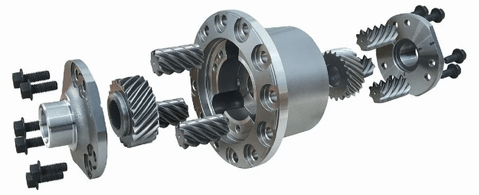

Celui-ci ?

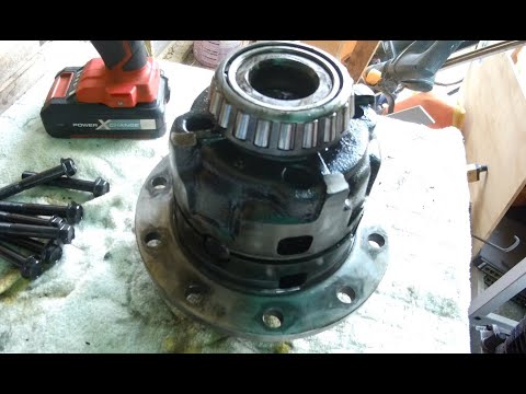

Pour ceux que cela intéresse, voici une vidéo que j’ai trouvé sur Youtube d’un LSD de Toyota Prado qui est exactement le même que sur mon Hilux.

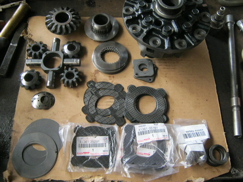

Hello, j’ai trouvé un autre lien en Russe qui est aussi très intéressant et donne beaucoup plus de détail sur la façon dont on restaure un différentiel LSD Toyota
Le lien original
Le lien avec la traduction Google Translate du russe vers le français

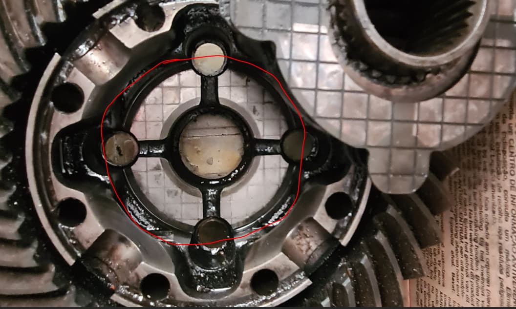

Apres multiple diagnostic, la coquille du différentiel (comme sur le schéma) est morte les rainures qui servent à l’actionnement du “glissement limité” sont presque inexistante quand on passe le doigt dessus on sens à peine les rainures et en gros c’est ce qui va permettre à l’huile du pont LSD d’activer le fonctionnement du “blocage des roues”
Photo de la coquille , en rouge les rainures qui posent problèmes.
