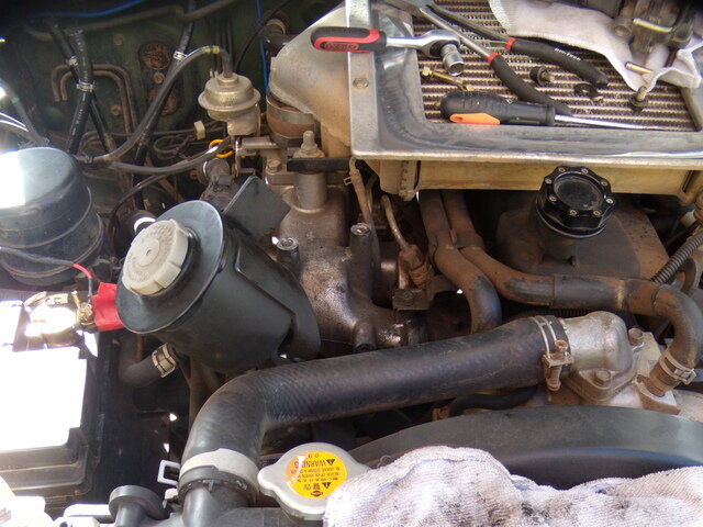

Ici le bocal du liquide de direction assisté. 3 vis hexagonales à retirer. Clé de 12.

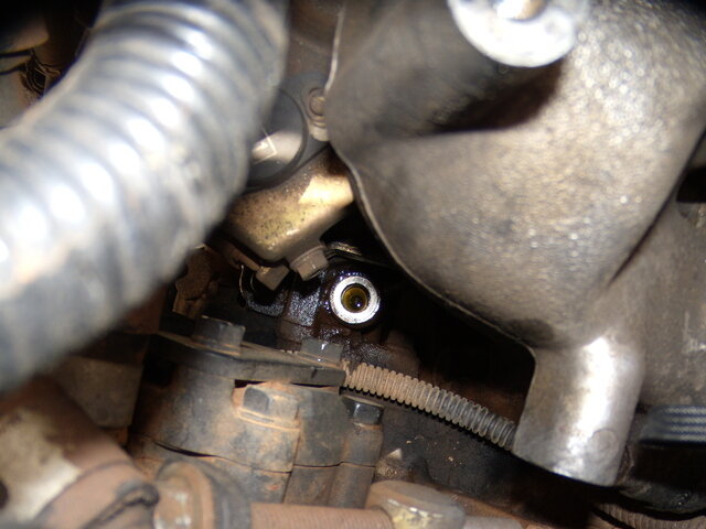

Vous verrez une autre vis, heaxgonale également en contre-bas. Une douille de 17 avec une rallonge sera nécessaire pour son desserrage.

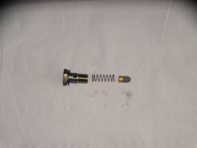

Une fois retirée, vous sortirez ensuite un ressort, puis le FAMEUX TAMIS.

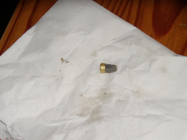

On nettoie le tout au micro-fibres, puis un bon coup de soufflette à travers tamis et là
Pas grand chose, de la “micro limaille” pour 25000kms maximum effectués depuis le dernier nettoyage de tamis.
Quoiqu’il en soit, pour le remontage, il vous suffira de procéder en sens inverse et le tour sera joué!
