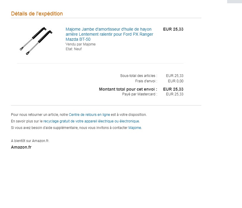

Salut a tous.
Moi j’ai pris sur Ama
Pas de notice de montage mais c’est assez simple a faire.
Un peu pinaillé pour retirer les vis inférieur de la charnière du la ridelle, sinon, impeccable. Je n’ai pas monter toutes les pièces.
Après, je comprend toujours pas qu’avec des véhicule a ce prix là, ce ne soit toujours pas monté d’origine avec la condamnation centralisée.
Je trouve quand même assez dangereux car avec mes 2 p’tits de - de 10 ans, si il tire sur la poignée, il ce prennent direct la ridelle sur la tête
Idem, vérins pris sur amazon, posés sans soucis

bonsoir j’avais monté sur mon hilux un vérin de retenue de chez euro4x4 pour mon hilux mais le problème c’est que 5 mn après la benne est toujours pas en bas donc très long les votre descende rapidement avec ce de chez Amazon ?
Salut.
Pour moi, tu as l’impression que la ridelle va tombée mais dés que tu as tirer la poignée, elle s’ouvre de 10 ou 15 cm d’un coup, puis elle descend doucement et régulièrement en 4 ou 5 seconde environ. Je dis environ car je n’ai jamais chronométré, mais c’est assez rapide.
