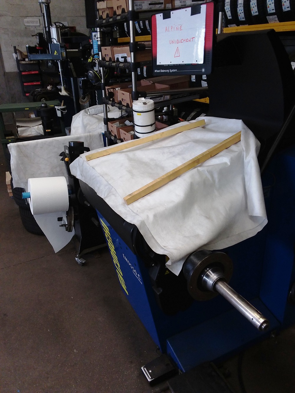

Pour info pour les Alpines 2019 le montage et equilibrage sont fait à la main
