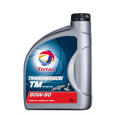

Je reviens du magasin, j’ai pris de la TOTAL Transmission TM Multigrade 80W90 (Boites de vitesses et ponts).
Est-ce que vous me confirmez que c’est bon pour le pont avant et arrière (je le rappel, je n’ai pas de glissement limité) ?
Voici les spécifications:
http://www.lubadmin.com/upload/produit/FichePDF/lang_5/1204.pdf
Pour moi sa semble bon
(vraiment pas évident avec tous leur sorte d’huile; bon ta vue comment il fallait procéder )
Parfait, un gros merci.
