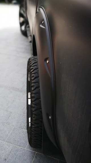

achetée ou la calandre?
et les élargisseurs?
Y a les même ici:
le tout vient d’aliexpress.
Es ce que les elargisseurs necessitent de faire des trous dans la caisse, ou dans les passages de roues? Comment c’est fixé?
c’est collé au 3M
Collé au double face sur la partie carrosserie comme le dit Smergold.
Par contre, j’ai acheté des fixations inox sur bricovis pour la fixation dans le passage de roue.
Pas de risque de rouille comme ça.

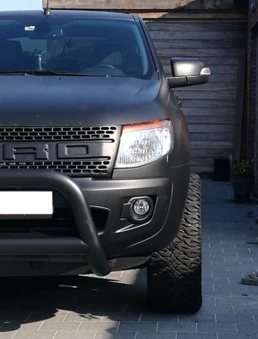

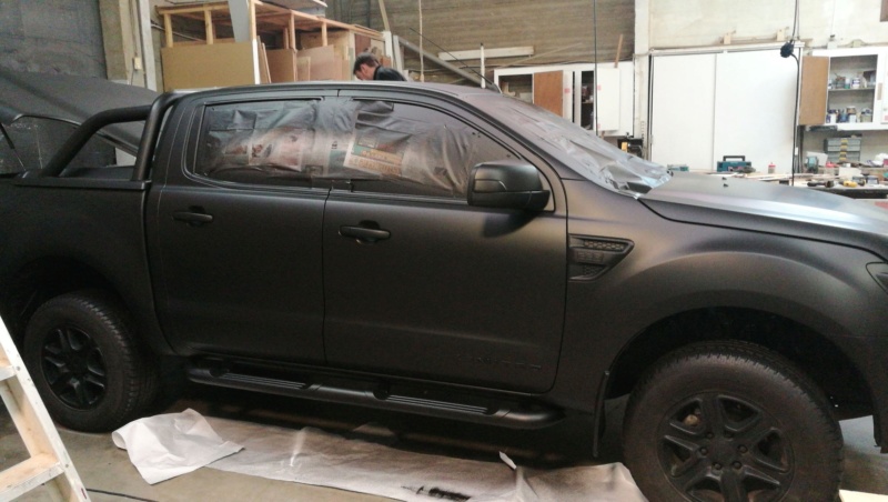

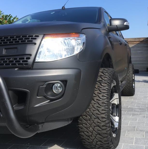

d’origine mon ranger et de couleur "sea grey "
ensuite je l’ai mis entièrement sous “plasti-dip” noir mat .

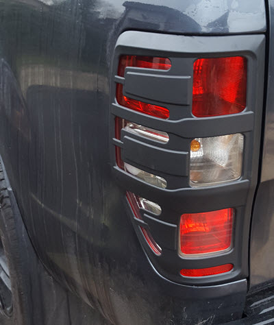

j’ai également mis des grille sur les feux arrière .

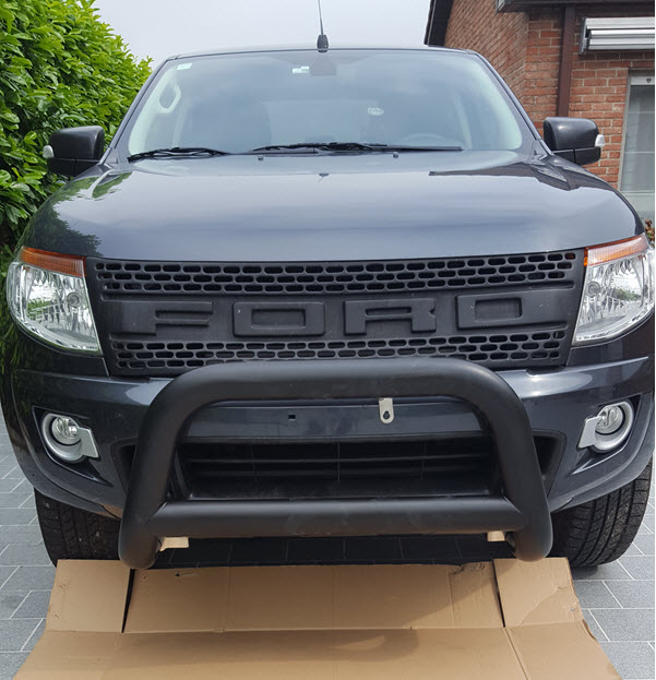

puis j’ai mis un par-buffle et j’ai changer la grille d’aérations .
ensuite j’ai ajouter des jantes avec des pneus taille 285x50x20
pour finir j’ai ajouter des elargiseurs de carrosserie .
Zarco c’est qu’elle largeur tes elargisseurs ? acheter sur le net ?
Magnifique ce noir
non pas acheter sur le net mais chez un vendeur de pieces pour 4x4
ils élargisse de 7cm si je me rappèle bien .
sacré boulot!
ensuite je l’ai mis entièrement sous “plasti-dip” noir mat .j’ai également mis des grille sur les feux arrière .
Jamais eu de souci avec les forces de l’ordre niveau dépassement de jantes ?

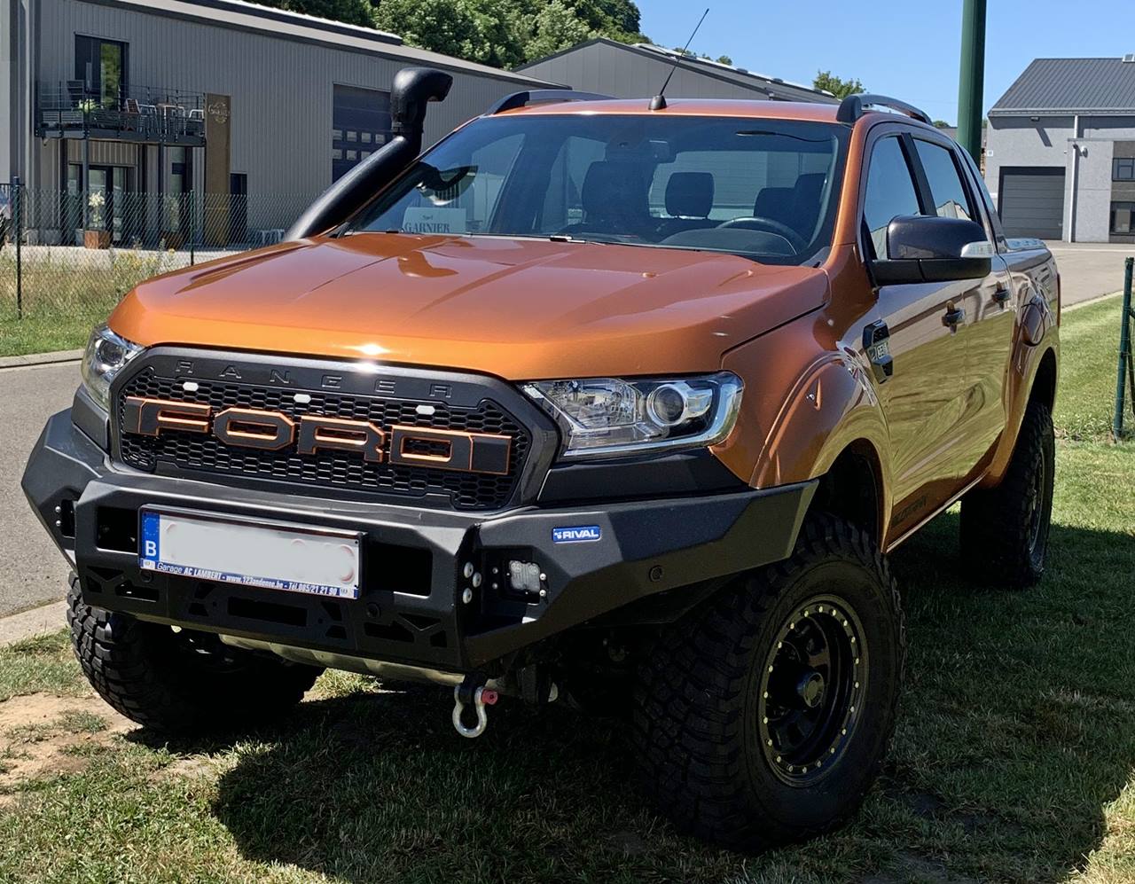

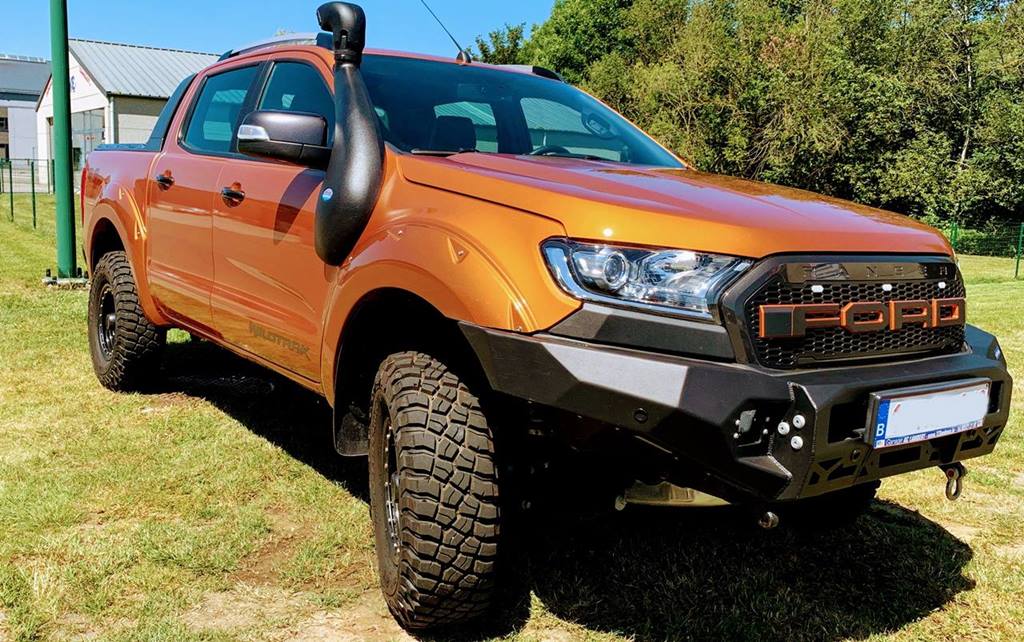

Voici mon Ranger 3.2 Boite M adblue
Boitier Ptronic 252ch
Blocage de pont
Pneus 265/75/16 Bf KM3 Jantes streetlock
Rideau Carryboy noir
Suspensions: Amortisseurs Scorpion a bonbonne séparées
Triangle sup renforcés
Lames OME + ressorts eibach +6cm
Kit de descente d’arbre de transmission
2 roue de secours idem
calandre style raptor
Eclairage led
Pare-choc Rival
Snorkel
Superbe !
Tu n’as pas de soucis avec le radar adaptatif, à cause du pare-chocs ?
