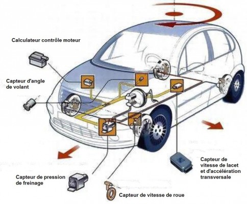

il faut savoir que l’ABS ESP ne s’enclenche pas en dessous de 10km/h donc le sur gonflage ne peut pas etre en charge par les capteur ABS
De plus ESP il faut que tous les capteurs (environ 10 capteurs) donnent une info pour avoir réaction…
