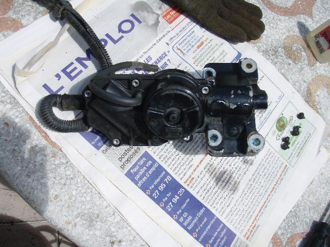

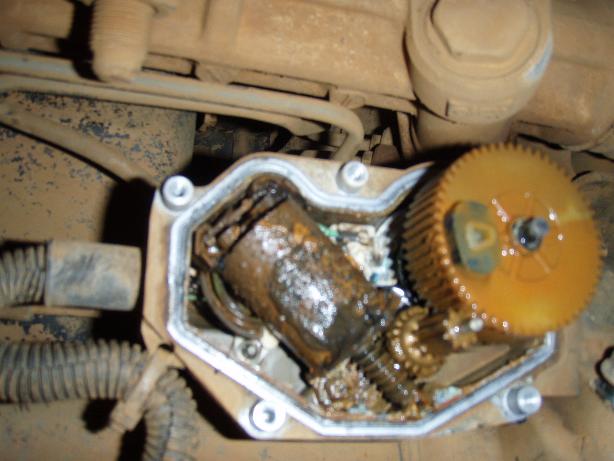

Pour moi c’était le boitier de passage (actuator_moteur pas à pas) du pont avant qui avait pris l’eau.
Voir PJ. J’avais roulé en 2x4 pendant un petit moment avec le voyant allumé (en attendant de trouver la panne_pas de 4x4 ) quand patatras, en pleine nuit et à une centaine de km du village, plus du tout de transmission. Le système s’était mis en sécurité, le moteur tournait et je passais toutes les vitesses sans qu’une seule engrène. Comme si je restais en permanence au point mort. Remorquage. Investigation du système.

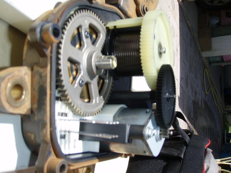

Embrayage, RAS_Câblage, RAS_Actuator AR, RAS_Forçage mécanique et contrôle du passage du boitier transfert en bout de boite de vitesse, RAS_actuator AV, plein d’eau, moteur pas à pas grillé. Attention , il faut vidanger le pont avant.
Acheté un d’occase à la casse, ouvert pour contrôle et refermé avec pâte d’étanchéité, remonté, branché, initialisé le “check 4WD”, essais , RAS. OK.

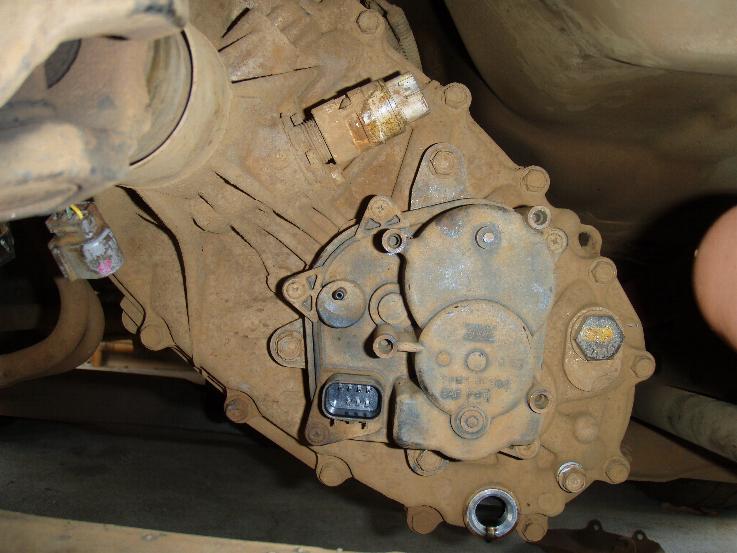

Je précise, pour contrôler l’actuator du pont AV (comme du pont AR), vous n’avez pas besoin de vidanger le pont, juste ouvrir le boitier (vis) et contrôler l’étanchéité. Par contre, si vous déposer l’actuator AV pour échange standard, il faut vidanger le pont AV sous peine de tout recevoir sur la “gu…e”.
Photo en PJ pour le repérage et je remets la procédure de RAZ du calculateur (ancien et nouveau modèle DMAX), en anglais malheureusement (je fais la traduct. pour qui en a besoin).

Bon, ben les proprio de Dmax , au boulot, faut vérifier l’étanchéité

et merci plus particulièrement à tindaoule pour tes explications et tes photos !
Pour vous donner la résolution il s’agissait quand même du boitier qui était hs (soit disant en court circuit suite à du vert de bleu sur le circuit).
Apres le remplacement du boitier et 350€ plus tard ça fonctionne parfaitement bien !
